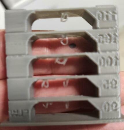

  13. Ciao a tutti, ho preso una nuova stampante, sovol SV05(clone ender 5) ho fatto un po di caliblazioni poi ho fatto una flow tower con cura 5.2.2 e la stampa mi esce specchiata o inversa

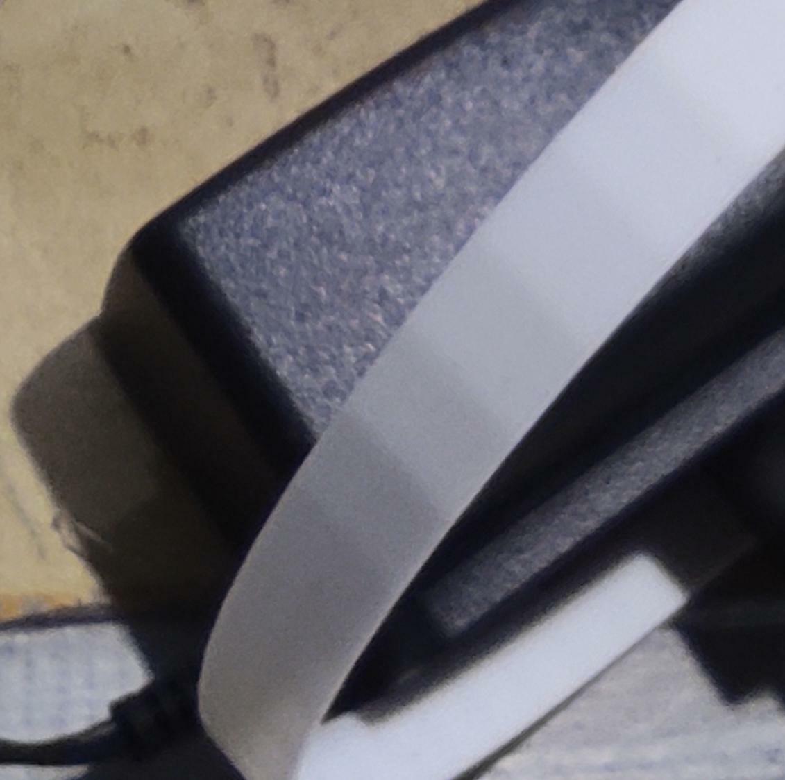

  18. Confermo che era l'esportazione da solidworks che non andava. sai se in cura, quando vengono fatti i layer di riempimento, ad esempio i dispari li fa sempre identici, parte da in alto a dx e finisce in basso a sx. si puo alternare che 1 inizia da alto-sx e il successivo dispari inizia da basso-dx e finisce in alto-dx?
  19. cambiera' molto poco no, l esportazione di solidworks di default era proprio quello il problema, ingrandendo si vede anche da cura che il cerchio era fatto da 64 facce, adesso si vede anche a occhio che è rotondo per il resto ho rimesso tutti gli step a 1/16 tanto come dici tu oltre a quello non serve a niente grazie di nuovo
  20. grazie, quindi avendo motori economici cinesi secondo te megio rimettere 32 o addirittura 16 microstep? per esportare bene da un disegno solidworks sarebbe meglio un software esterno oppure l esportazione in stl interna a solidworks è valida. ora ho esportato alla risoluzione massima e provo a stampare
  21. Ciao a tutti, nella stampante fdm avevo dei driver drv8825 a 32 microstep per un impostazione di 160 step/mm in marlin. stampando un cilindro di 150mm di diametro si vede chiaramente che esce fuori un poligono regolare a 64 facce. pensando che fosse un limite meccanico dei 32 microstep ho comprato dei tmc2008 uart, impostati a 128 microstep cosi che in marlin è venuto fuori un setting di 640 step/mm, provato a stampare ma non cambia assolutamente niente , esce fuori lo stesso poligono a 64 facce, quindi dove potrebbe essere l' intoppo?
