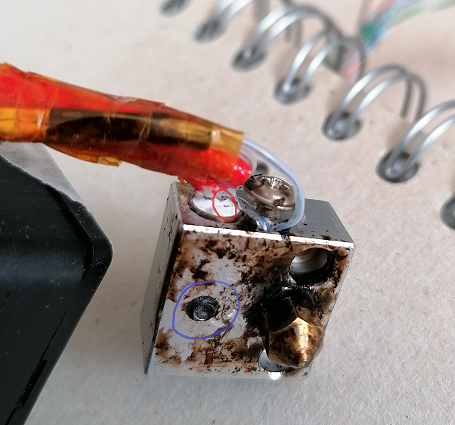

  1. arrivato il ricambio, l'ho montato tutto ok; il connettore della resistenza era diverso così ho dovuto rompere il connettore, separare i monconi e inserirli a forza dopo averli ricoperti con il termorestringente per non rishiare cortocircuiti. dopo aver livellato il piano la stampante è di nuovo in marcia. Grazie!

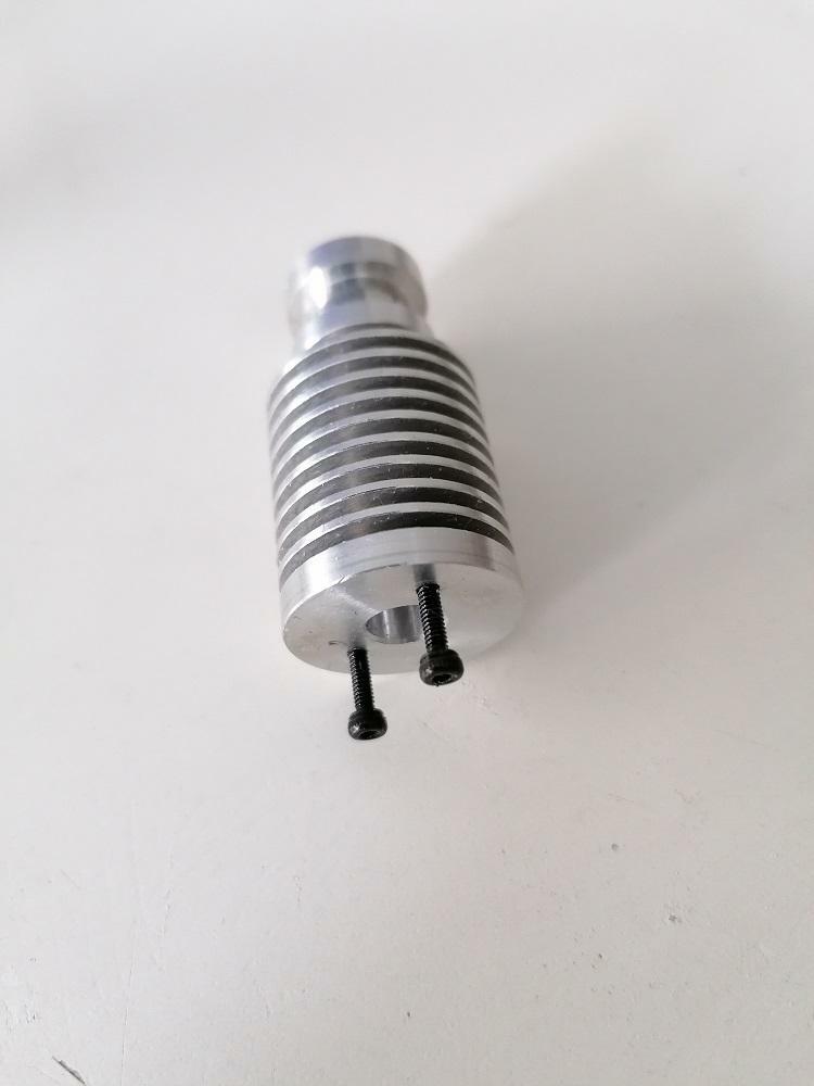

  5. forse la testa è la stessa ma il dissipatore mi pare diverso, questo è il mio dissipatore : quello della ender 3 mi sembra diverso, come troncato; i vuoti del dissipatore si incastrano nelle plastiche del telaio che protegge l'estrusore, ho paura di non riuscire a richiudere il telaio se monto il dissipatore della ender3
  6. scusate ma siete siamo sicuri che vada bene? sembra un ricambio per la ender3 io ho una cr10v2,

  9. ciao, si l'ho svitata io. quella vitina nera non riesco a svitarla, non affonda abbastanza nella testa per girare. ho visto ora che il mio saldatore non funziona, non si riscalda...così mi tocca comprare un altro saldatore per riparare il saldatore...maledetta roba cinese!
  10. salve, a mia cr10-v2 ha smesso di stampare (errore "heating failed printed halted please reset"); ho smontato tutto e la testa dell'estrusore appare così c'è un cavetto rotto (cerchiato in rosso) penso sia la causa del problema; quel'ovale circolare bianco sembra essere la base di un corpo cilindrico che entra nel corpo dell'estrusore, volevo provare a estrare e vedere se con un saldatore riesco a saldare e rispristinare il collegamento: c'è una brugolina nera (cerchiato in blu), sarà mica la vite che tiene in sede il corpo cilindrico ? non riesco a svitarla perchè è tutto impiastrato (con cosa pulisco? l'acetone andrò bene? ho grattato un po' col cutter). Forse è meglio comprare un ricambio ma il negozio dal quale ho comprato la stampante ha chiuso e in rete ho difficoltà a trovare il pezzo esatto (trovo solo ricambi dichiarati compatibili). Grazie per i consigli che vorrete darmi
