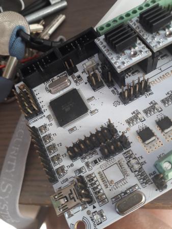

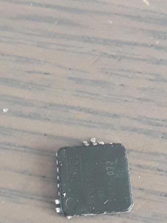

    Ciao @Marco B. A me va da dio con le uniche limitazioni che di dicevo, ovvero che il "bed levelling" e il "cambio filamento" non funzionano più con la versione 2.0.3.5 (e credo) non possano più funzionare come con la versione 1.0.0 . I vantaggi in stampa però paiono ottimi! Il muletto l'ho bruciato perchè è una scheda fuori dalla stampante, ed una alimentazione volante (12V) ha strisciato sulla porta USB (5V) provocando la cottura di un integrato. Ho ordinato una nuova scheda ma nel frattempo la uso come in foto 😉 Per quel che riguarda il software sai come installarlo? Hai provato a collegare un pc sulla seriale ? Leo

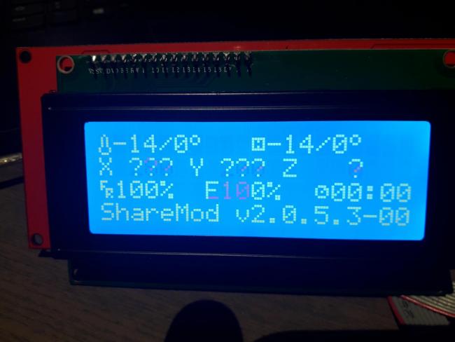

    Ciao, Per quanto riguarda il doppio motore direi che il firmware lo prevede, come ho detto però ho brucialo la scheda "muletto" e non posso fare prove, ricordatevi che mi occupo di stampa 3d da 6 mesi e che molte cose le sto ancora imparando!!!. * Dual Steppers / Dual Endstops [...] //#define Y_DUAL_STEPPER_DRIVERS #if ENABLED(Y_DUAL_STEPPER_DRIVERS) #define INVERT_Y2_VS_Y_DIR true // Set 'true' if Y motors should rotate in opposite directions //#define Y_DUAL_ENDSTOPS #if ENABLED(Y_DUAL_ENDSTOPS) #define Y2_USE_ENDSTOP _YMAX_ #define Y2_ENDSTOP_ADJUSTMENT 0 #endif #endif

    Vi invio i file per configurare la ShareBot, mi è costata una board... avevo un +12v che ha spazzolato la scheda... GRUNT! Dategli un'occhiata, ho cambiato alcuni comportamenti delle ventole, la ventola sul motore dell'estrusore lavora "da sola" accendendosi a +60 e spegnendosi quando la temperatura scende sotto tale valore. Spero di aver descritto tutti i cambiamenti, ma ci sono sei mesi di modifiche e delle correzioni fatte dopo aver capito che non ero l'unico possessore di Sharebot NG rimasto sulla terra!!! @Marco B. se vuoi ti guido per le correzioni da fare al file per adattarlo alle tue modifiche! Per tutti, se serve ci troviamo in una conference call. Leo Configuration.h Configuration_adv.h Ho cambiato il firmware è ho messo il Tasmota, che permette di controllarlo localmente e gestirlo con la "domotica" fatta in casa. https://github.com/arendst/Tasmota Se modifichi il firmware hai un server web installato sul Sonoff con cui dialogare ! Leo

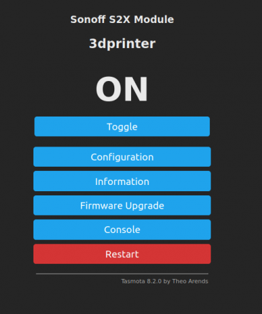

    Se ti serve una mano, non ho solo i consumi ma ho preso un Sonoff e gli ho cambiato il firmware. Adesso la comando con il cellulare o con HomeAssistant oppure con OctoPrint.

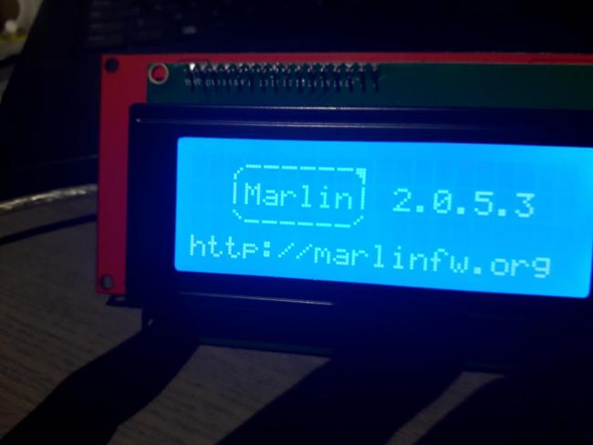

    Vi ringrazio, mi avete fatto capire quali cose avevo sbagliato nelle versioni precedenti del FW! Domani la provo sulla mia stampante che ora ha gli endstop come i vostri. Mancano alcune cose che avevo tralasciato, il cambio filamento da pannello (l'ho sempre fatto comandando manualmente la stampante) e il "levelling" originale. Grazie! Leo

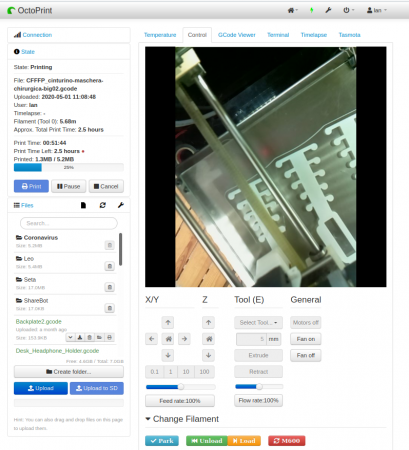

    @Marco B. Prepara la birra che passo a trovarti 😉 Scherzi e coronavirus a parte Prendi il raspberry, scaricati OctoPI buttalo su di una SD da 16/32 Gb fai una edit del file di configurazione mettendo SSID e password, collega la seriale e comanda da casa il tutto 😉 Leo

    News: Ho finito di commentare i file di configurazione della Sharebot con alcuni commenti e ovviamente ho ricevuto un errore in fase di compilazione sulla parte della gestione dell'alimentatore FTX. Ve li invio ma non sono al momento per me utilizzabili e NON SONO TESTATI!. Dove ho cambiato qualche cosa trovate sempre il mio nome o "Sharebot" . Voglio provare a stamparmi anche le foto delle connessioni delle vostre stampanti 3d (Endstop e fan) in quanto voglio capire le differenze e le modifiche che posso aver messo in atto visto che fino ad "oggi" non sapevo con chi confrontarmi e sono andato per la mia strada. A presto. Leo Configuration.h Configuration_adv.h
