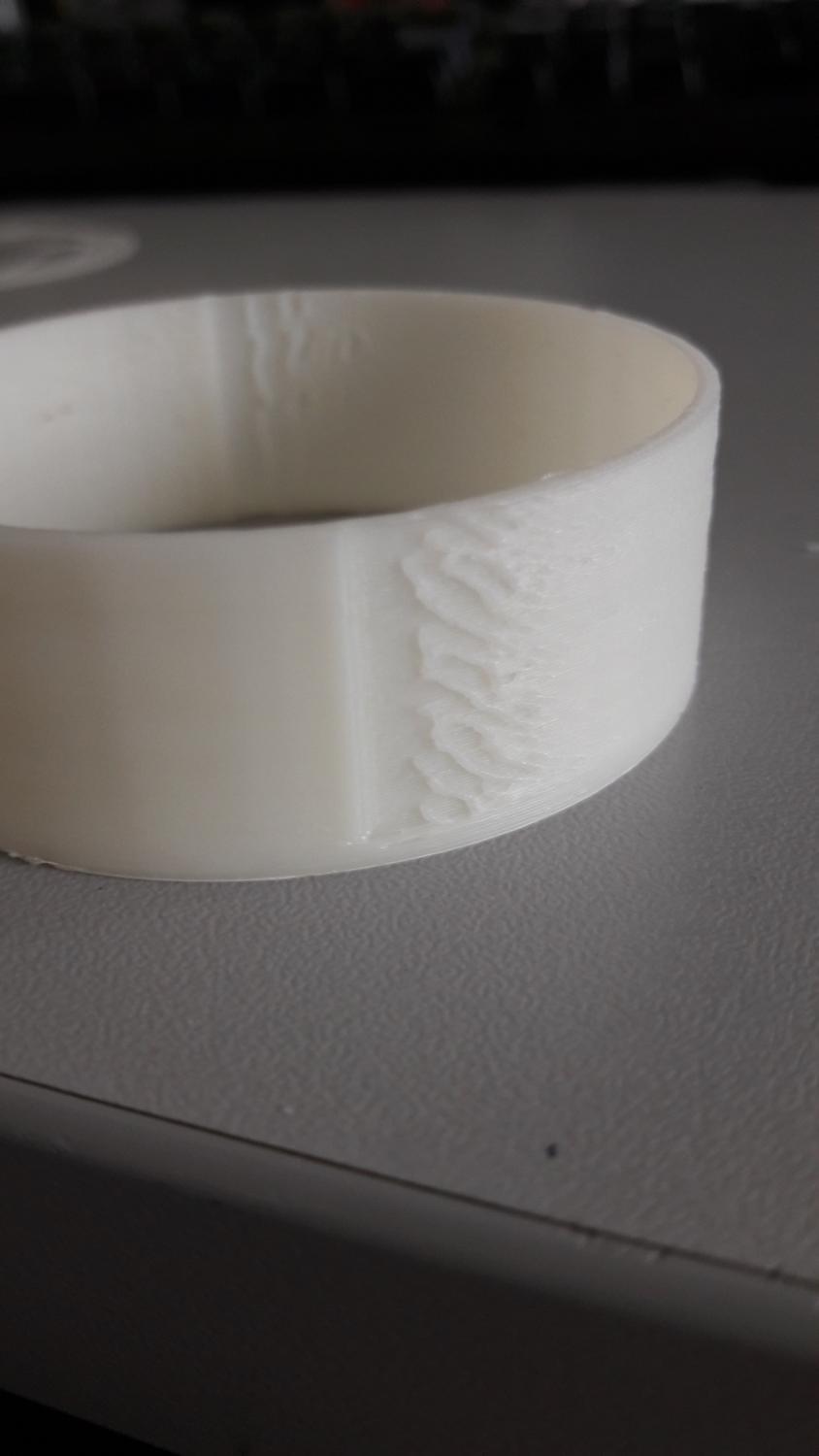

  1. Hai ragione Whitedevil, mi sono dimenticato 😅. Materiale ABS marca SUNLU Stampo con un nozzle diametro 0,6mm Altezza layer= 0.2mm Temperatura nozzle=260° Temperatura piatto=100° Velocità di stampa=50 mm/s Accelerazione di stampa= 500 mm/s² Jerk= 5mm/s Ritrazione= 3mm x 25mm/s Grazie per la dritta del PET lo proverò sicuramente.

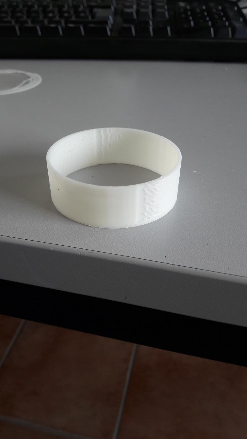

  2. Ciao ragazzi al lavoro abbiamo comprato questa stampante per farci delle attrezzature, se diventerà qualcosa di continuativo opteremo per una stampante professionale.Tuttavia per ora ci stiamo trovando abbastanza bene, stampiamo in ABS perchè ci serve un materiale robusto e resistente all'acido solforico. Mi capita spesso di stampare oggetti sottili e non riesco a risolvere il problema che vedete in foto, è un cilindro diametro 60mm, alto 20mm e spesso 1,2mm. Sembra che ogni volta che parta a depositare un layer per i primi millimetri non riesca ad estrudere materiale, qualcuno ha idea di cosa possa essere? Inizialmente pensavo potesse essere una regolazione sbagliata del jerk o dell'accelerazione ma variando i parametri non cambia niente.. Grazie mille!
