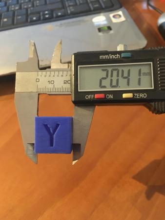

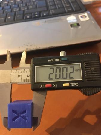

    Ho stampato il cubetto, le facce sembrano perpendicolari (le diagonali tornano) le misure un po' meno, ma sono completamente ignorante in merito alla stampa 3d e non ne conosco i limiti e le tolleranze
