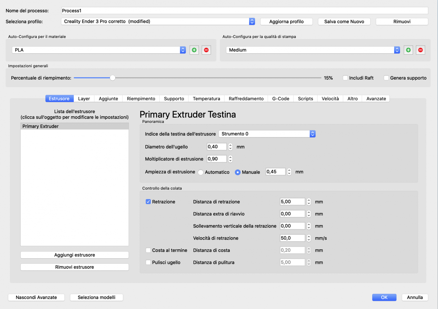

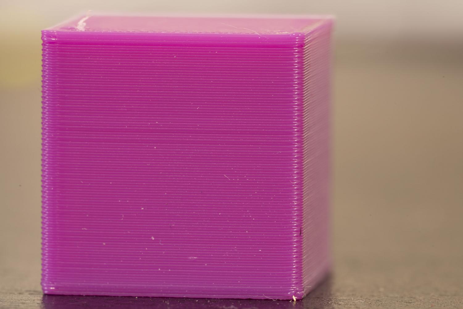

michi771 ha risposto a michi771 nella discussione Problemi generici o di qualità di stampa
Allora aggiornamento oggi ho montato scheda Biqu SKR mini E3 1.2 con TMC 2209 in modalità uart , ho sostituito tutte le ventole con noctua , cambiato l’estrusole e montato bltouch 3.1. Dopo una giornata di scasinamenti con l’ultimo Marlin 2 impostando i jerk standard e non il junction-deviation . Ho tarato tutto e fatto il test sia con simplify che con gli altri slicer e ora il migliore è simplify 😂😂. Forse avevo scasinato qualcosa nel firmware 1.9.1.1 che insieme a simplify creava quel problema. ora stampa come non avevo mai visto prima , poi con le noctua e quei driver è assolutamente un’altra cosa . Grazie a tutti e scusate -
Avrò stampato 20 kg di filo con la ender 3 e simplify e ho sempre ottenuto buoni risultati , la cosa strana è che stampa davvero bene con Cura e Prusa non capisco perchè con gli stessi parametri di temp e velocità mi crea quella roba . La cosa la noto negli spigoli 90 gradi se stampo altre forme va bene . -

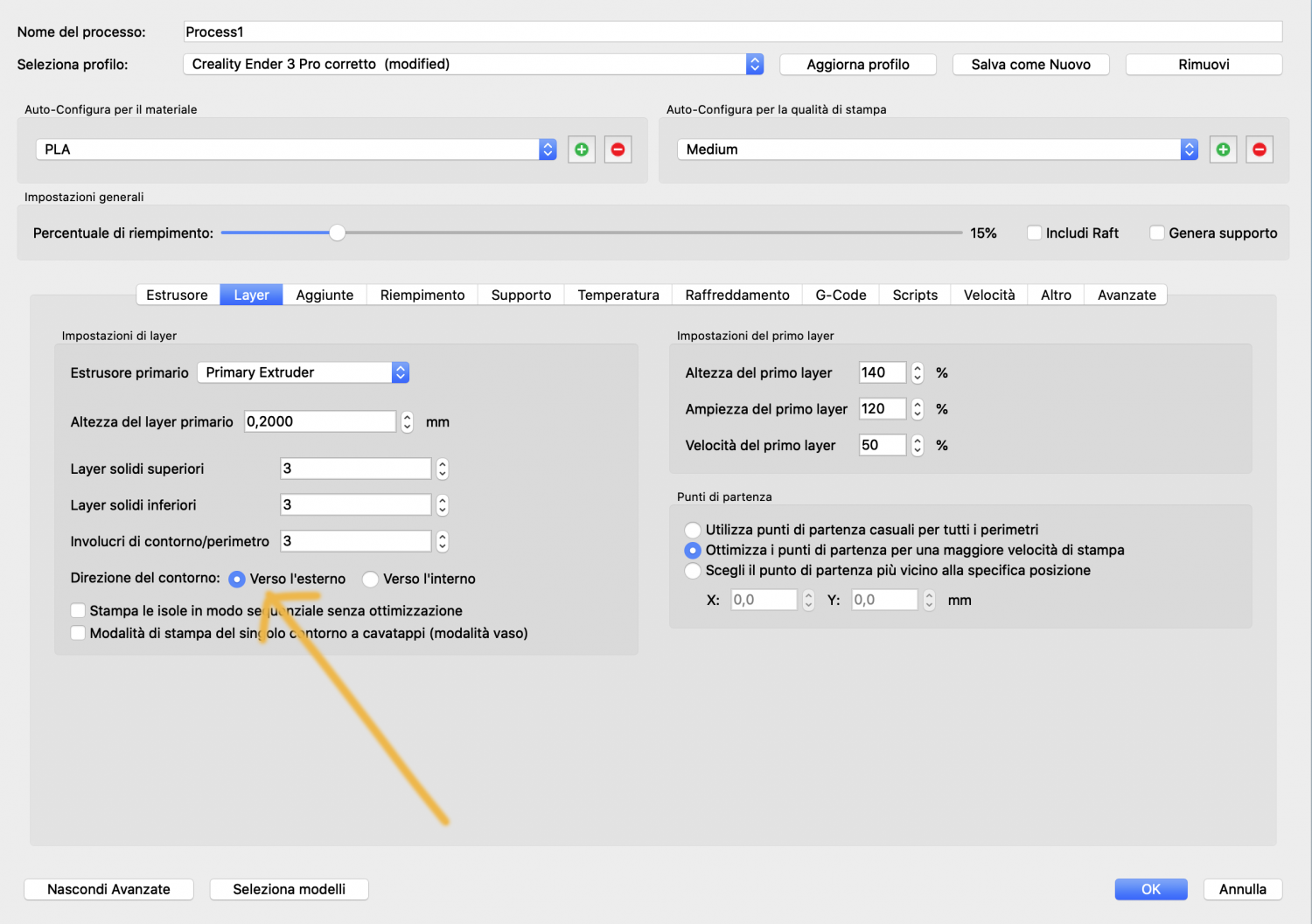

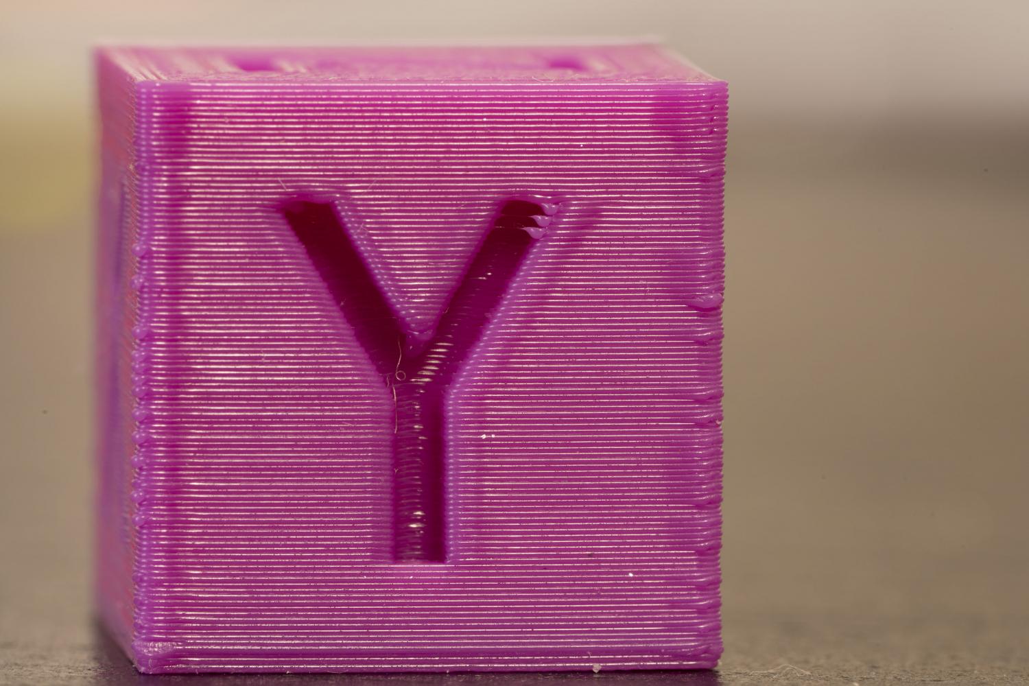

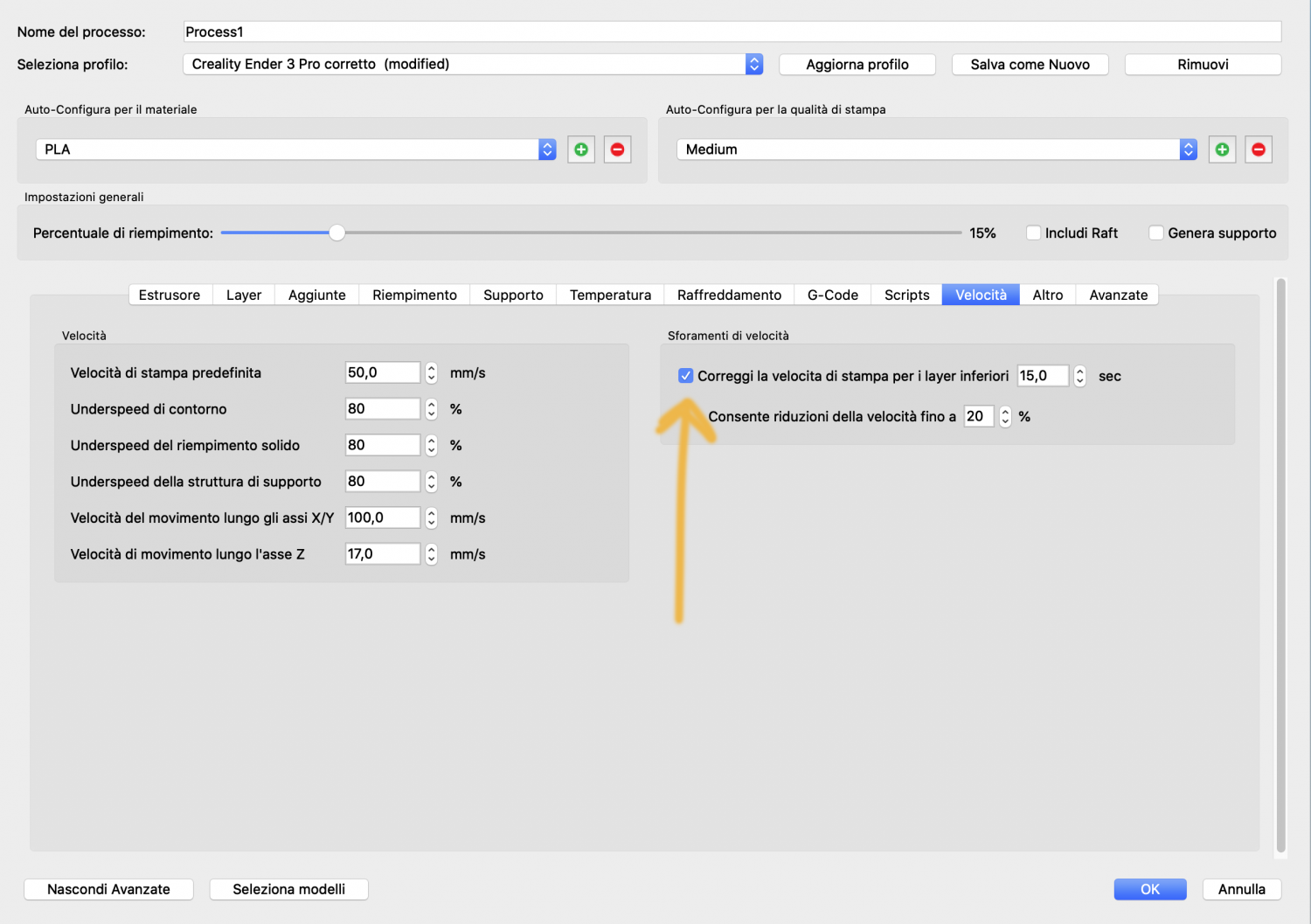

michi771 ha pubblicato una discussione in Problemi generici o di qualità di stampa
Buonasera a tutti scrivo perché sono al ventesimo cubetto che stampo ma non ne vengo a capo tento di spiegare: Ho una Ender 3 Pro con Marlin 1.9.1. con scheda silent 1.1.5 che verrà sostituita a breve con una 32bit. Partiamo dicendo che la meccanica cinghie e tutto il resto è regolato a modo, Step estrusore regolato , step x-y-z regolati , flusso regolato . Le prove sono state innumerevoli regolando anche jerk e accelerazioni fino a 20 per x-y e 1500 di accelerazioni, ma di base stampo con i valori standard della Ender 3 . Ho stampato sia stl scaricati che cubetti fatti da me con fusion ma la cosa non cambia. Come vedete dalla prima immagine fatta con simplify è uno schifino ho tentato dai 190 ai 225 gradi , tutte le retrazioni possibili ed anche velocità dai 30 ai 60 ma nulla quelle sbordature rimangono sempre ovviamente in alcuni casi diminuiscono o peggiorano ma mai del tutto assenti. Filo PLA Plus Sunlu L'unico miglioramento che ho ottenuto è togliendo questa funzione come vedete in foto. Ecco lo stesso cubetto fatto con PrusaSlicer ultimo aggiornamento con temp 210 piatto 60 e velocità 60mm sec e retrazione 5-50 insomma tutto standard , non è perfetta ma siamo su un'altro pianeta , anche con Cura mi vengono bene . Visto che Simplify 3d mi piace parecchio specialmente per i supporti vorrei sapere che diamine di segreto mistico c'è in questa storia, credetemi le ho provate tutte ho anche piallato il programma e rifatto tutto da capo ma nulla mi vengono sempre peggio rispetto agli altri. Se qualcuno ha una vaga idea mi farebbe piacere. Dimenticavo ho anche notato che la stampa in simplify parte sempre dal perimetro esterno nonostante sia taggato di andare verso l'esterno Ho tentanto anche con Distanza di costa a 0,2 e pulisci ugello ma poco cambia 😞 -
