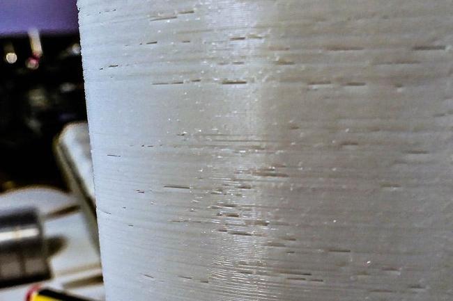

Se fosse la trave verticale il cubo non ce l'ha ed ha lo stesso i buchi. La cucitura l'ho lasciata in automatico. -

No era solo per capire perché fa questo difetto. Mi hai dato un'altra idea "retrazione/pressione non stabile" da cosa può essere dovuta? Perché la pressione dovrebbe variare!? Sarà che se non risolvo un problema poi sto male. Grazie. -

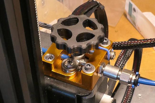

Una sola parete ma con buchi
Cersil ha risposto a Cersil nella discussione Problemi generici o di qualità di stampa

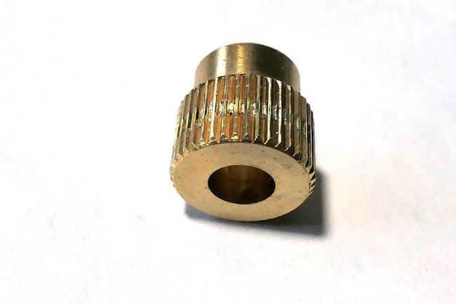

Ciao, per un modellino statico possono andare Una sola parete Allora questa era la puleggia godronata: Si forse un pochino consumata ma non è questo il problema. Ho sostituito tutto il gruppo con il Flexy con puleggia in acciaio: Ma i buchi permangono. Mi rimane da fare un ultimo tentativo, sostituisco l'estrusore. Anche se ho fatto la pulizia con l'apposito filo. Non credo sia neanche questo, prima non faceva buchi!? Mi rimane da fare una visitina al Divino Amore. -

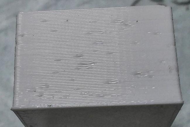

Ora è calibrata lo spessore è 0.4 come quello impostato ma è ancora un colabrodo: Devo smontare il trascinatore. -

Ciao, ho fatto il test del "thin wall test" e cosa che non mi era mai successa ho avuto i seguenti risultati: 0.32 0.35 0.42 0.42 con un multiplier a 1 e il width estrusion impostato a 0.40. Quindi due lati con sotto estrusione e due con leggera sovra estrusione. Di solito hanno i quattro lati dello stesso spessore, e quindi procedendo con la solita formula si può procedere alla calibrazione, ma così che faccio la media, anche correggendo avrò sempre i lati scompensati. Il test dimensionale è perfetto spacca al centesimo. Ma la cosa veramente strana è che ho provato a fare lo stesso test anche con ideamaker (questo lo avevo fatto con Simplify3D) ed il risultato è stato 0.42 0.42 0.44 0.44. Devo dedurre che il risultato è anche in funzione dello slicer!? Ora ho provato a calibrare la stampante con i dati del primo test prendendo come media 0.37. Il fatto è che comunque sembra che il flusso ci sia, anche un po' più alto dell'atteso, per cui il problema dev'essere altrove. Pensavo alla puleggia godronata, non sarà che si è un po' consumata e perde di tanto in tanto colpi in corrispondenza dei quali il flusso si ferma lasciando quei vuoti? Proverò a smontarla e vediamo cosa ne esce. -

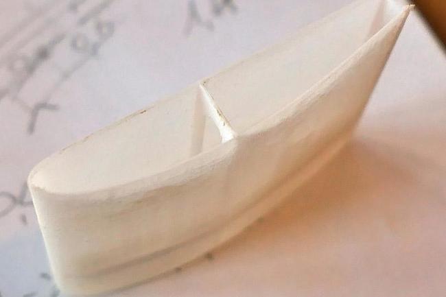

Cersil ha pubblicato una discussione in Problemi generici o di qualità di stampa

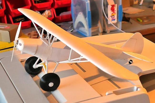

Salve, sto cercando di stampare delle ali di un modellino di aereo con parete sottile in pla, una sola parete. I parametri sono i seguenti: layer 0.2 mm, flusso 1.10 % width estrusion 0.40, temperatura 220, ventilazione 100%. Ho tenuto alta sia la temperatura che i flusso proprio per cercare di limitare il problema, ma non è servito. Guardate la foto e vedrete dei buchi, tratti in cui sembra che l'estrusione non sia avvenuta!? ho usato un filamento PLA della Sunlu bianco. Non riesco a capire quale sia la causa, malgrado flusso e temperatura siano abbastanza alti. Grazie per l'eventuale aiuto. -

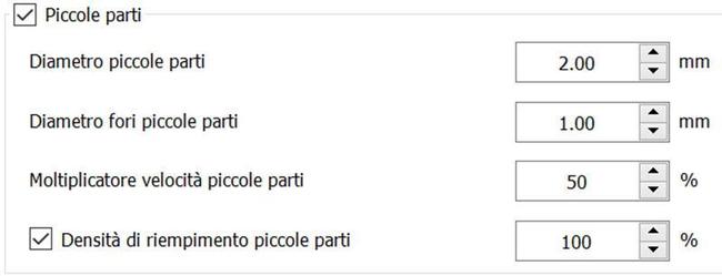

Ideamaker riempimento 0 sotto i 10 mm non funziona
Cersil ha risposto a Cersil nella discussione Software di slicing, firmware e GCode

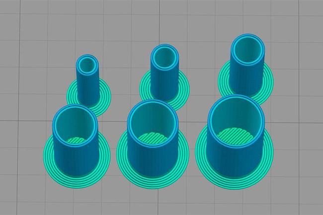

Ciao, sei stato prezioso e ti ringrazio molto. Dopo tanto cercare ho trovato: Ed ho risolto. Infatti il diametro piccole parti era impostato a 9mm giusto il diametro sotto il quale riempiva a prescindere al 100%. Ora è perfetto. Grazie ancora. -

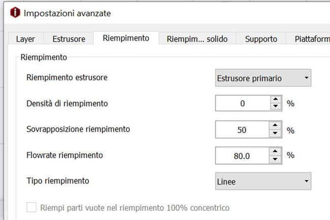

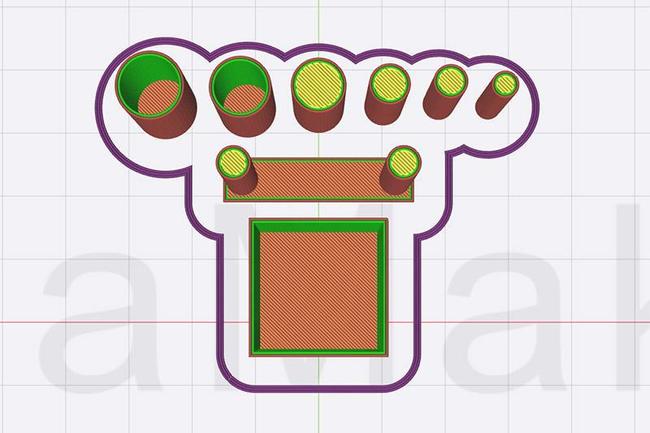

Cersil ha pubblicato una discussione in Software di slicing, firmware e GCode
Salve, mi accade una cosa molto strana, stavo facendo un test di stringing ed ho impostato il riempimento a zero, pareti 2 ecc. Vado a fare lo slicing e mi accorgo che i due cilindri (diametro 4 mm) erano con riempimento al 100%. Eppure lo avevo impostato a zero. Ed in effetti mettendo accanto un cubo 20 x 20 lo fa regolarmente cavo. Allora ho fatto una serie di cilindri con differente diametro 10, 9, 8, 6, 4 mm ed il risultato è stato che da 4 a 9 lo riempie al 100% il 10 o superiore lo fa allo zero% (vuoto come volevo). Ho fatto la stessa cosa con Simplify3D e tutto normalmente cavo. Non sono riuscito a capire se ci fosse un'impostazione che mi sfugge che al di sotto di 10mm non mi esegue più il riempimento a zero!? Allego le foto. Grazie -
