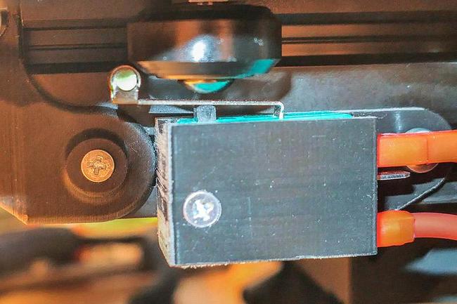

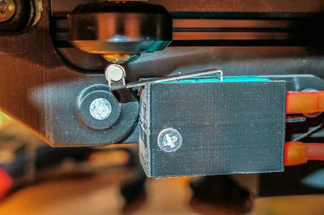

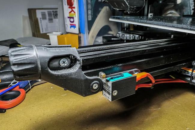

Salve, mi sembrava che ci volesse un relè. Scusami l'ignoranza. Puoi essere così gentile di darmi il link dove poter acquistare questo relè? Ho visto un'altra possibilità su youtube ossia quella di usate un semplice switch, tipo quelli dei fine corsa, è un tipo da 16 A 230 V con tre connettori uno comune uno normalmente aperto e l'altro normalmente chiuso. Se s'imposta normalmente chiuso e si applica sul montante dell'asse y, quando la stampa è finita il piatto viene tutto avanti impatta sullo switch e la stampante si spegne. Quado poi arrivi basta spingere indietro il piatto e lo switch richiude il circuito e si ha di nuovo corrente poi si può spegnere l'interruttore. Non vi sembra una soluzione estremamente semplice, che ne pensate? Grazie molte. -
