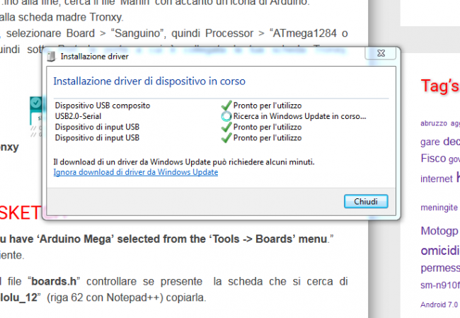

  4. Buongiorno, ho dovuto sostituire lam sche da della mia tronxy x3 perchè la vecchia non leggeva più la temperatura dell'estrusore. Dopo aver istallato la nuova scheda il discorso temperature va bene ma ora quando la collego al pc non riesce a istallare i driver e quindi è impossibile collegarla a repetier. Ho provato con 2 pc ma nulla e inoltre non riesco a trovare nulla in rete...... sapete come posso risolvere? grazie
  5. Su amazon ho già preso una scheda che poi è arrivata dalla cina, ma quando lo montata come ho scritto sopra non si collega al pc e non funzionalo schermo. Non è che nella scheda nuova devo caricare il programma? Se si come si fa? Purtroppo nella mia zona non ci sono riparatori altrimenti l'avrei portata a riparare perché io non me ne intendo
