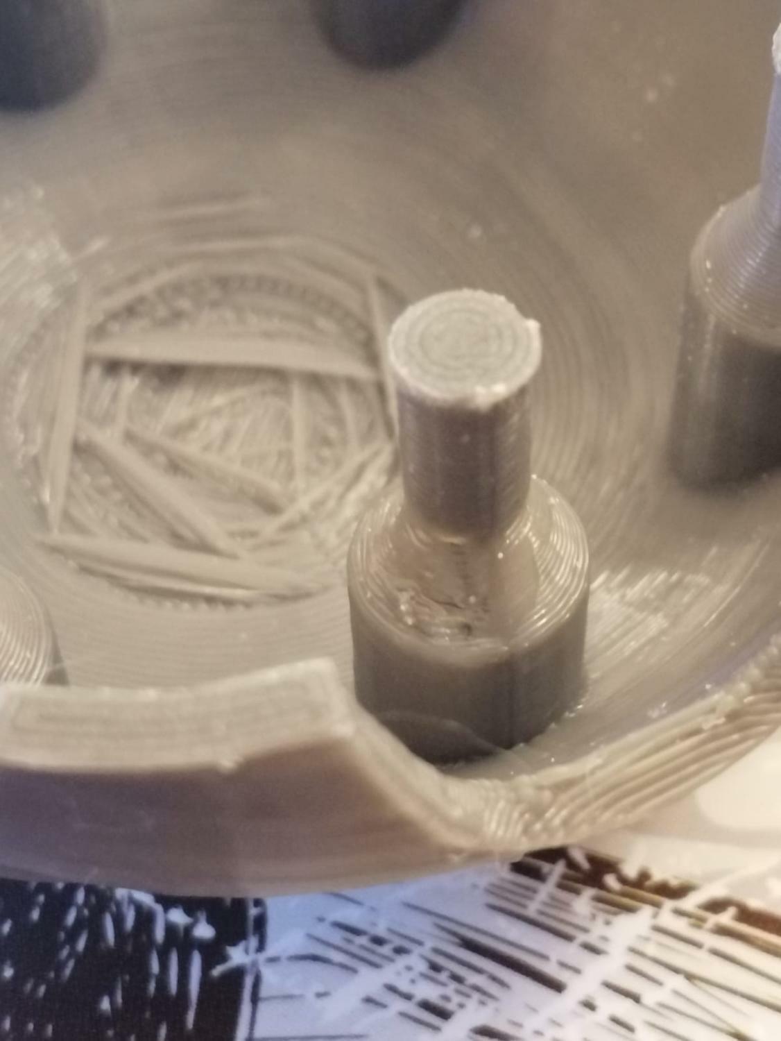

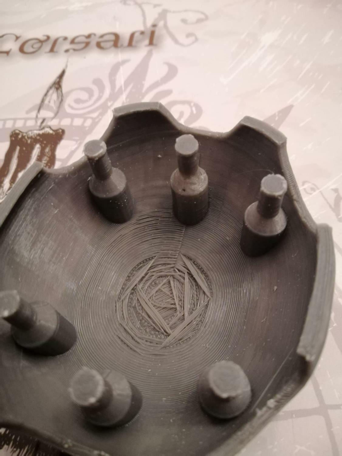

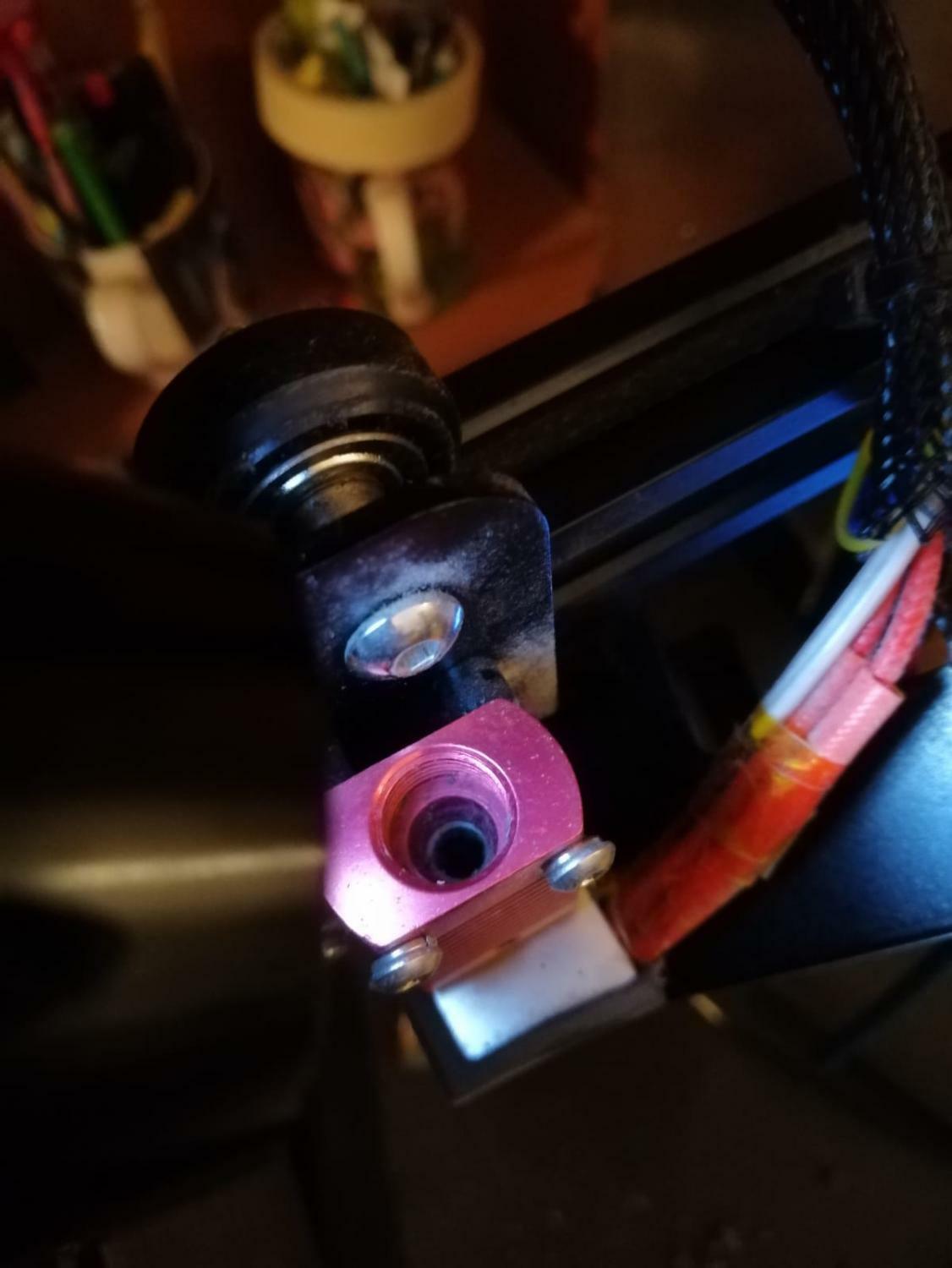

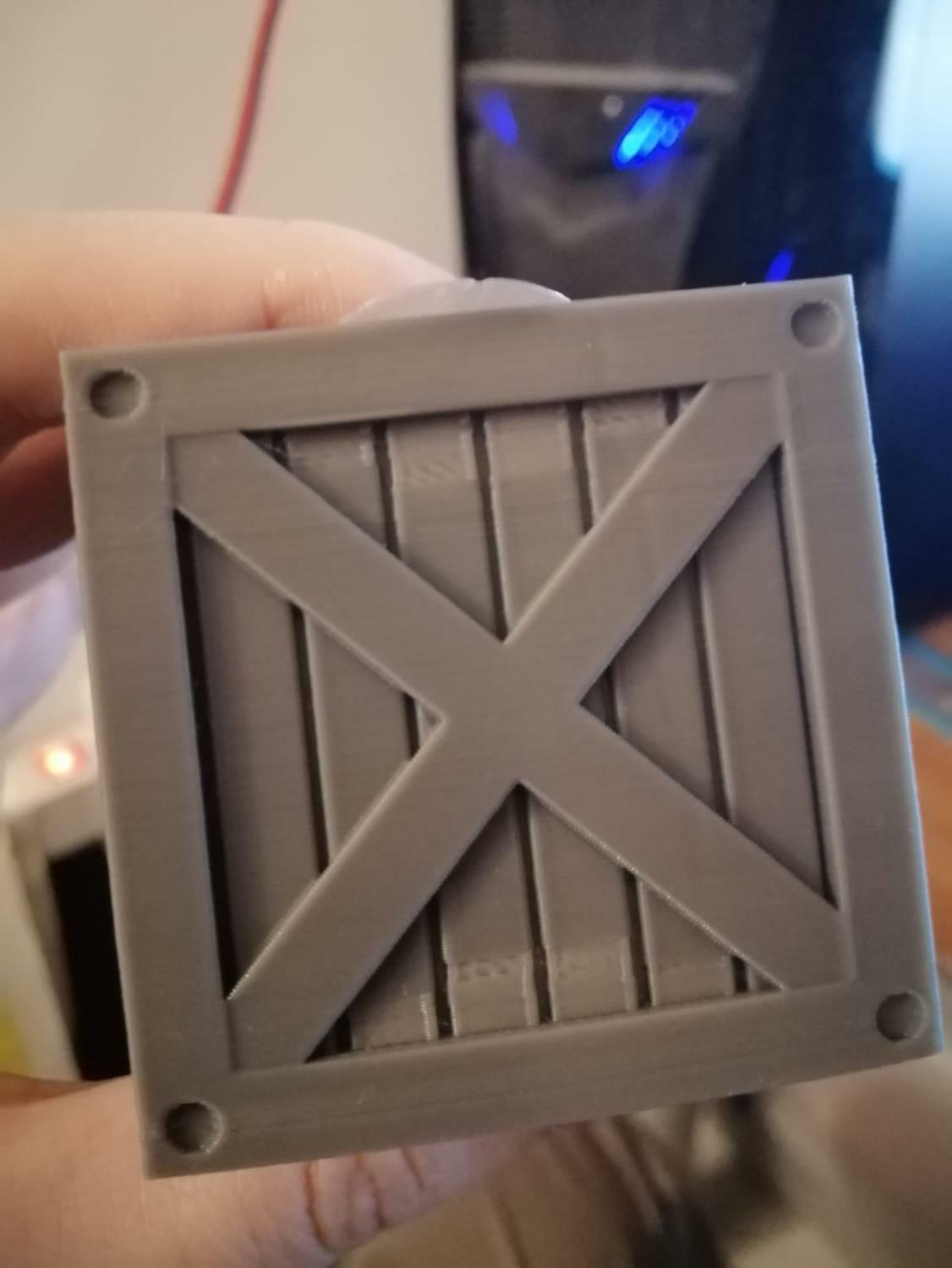

Ender 3 Pro: Improvviso Stringing.
VonDomenic ha risposto a VonDomenic nella discussione La mia prima stampante 3D
Sono in bowden. Comunque era un problema nello slicer/software di modellazione, praticamente in quelle zone mancavano supporti/c'erano artefatti particolari che ho corretto. Il problema dello stringing/oozing rimane. Ho anche provato ad inserire una sezione tagliata di tubo nell'heat block, con rondella, soluzione segnalata in tantissimi video su yt, ma nulla. Il problema è evidente e lo noto con una piccola torcia durante la stampa. Pare che anche durante i movimenti, un po di materiale coli dall'ugello, poggiandosi poi sulle superfici vicine del punto di arrivo e/o causando stringing. La cosa che non mi spiego è come sia potuto accadere dal nulla. Posso provare ad ordinare un bowden tube nuovo, visto che è quello che quando viene mosso/cambiato, influenza di più il risultato...- 28 risposte
Esatto. E' esagerato dire che si tratta della parte posteriore del piatto, perchè è una stampa abbastanza compatta, però si, intendo la parte posteriore della stampa. Quello è il perno più in fondo, ed il problema avviene solo li. Per la cassa, stessa cosa.- 28 risposte

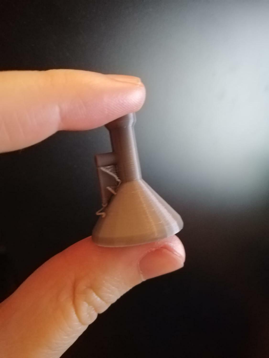

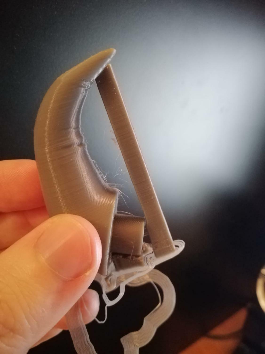

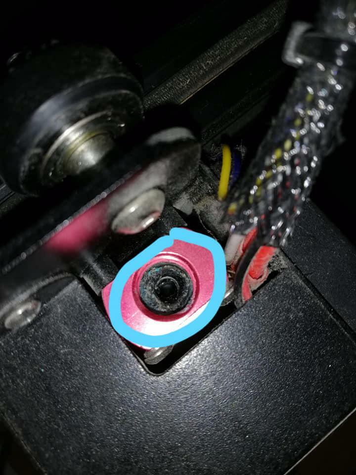

Salve. La situazione è tornata per lo più normale, reinserendo il tubo standard e gestendo la tensione della molla e del braccetto dell'estrusore. L' unico problema che sto riscontrando, di cui non conosco il motivo, è che su alcune stampe, in direzione -Y, è come se il filamento uscisse poco. A dirla tutta lascia dei buchi sulla stampa, o dei fili così sottili che compromettono la resistenza della zona. Allego le foto: Questo è un guscio di una tartaruga, è stato stampato nella posizione inversa rispetto a quella che vedete. Non fate caso al centro, è così a causa della mancanza di supporti, è l'effetto esterno che mi interessa. Insomma, il problema è il perno dell'asse -Y , che rispetto a tutti gli altri è venuto fragile, con fili sottili che una volta asciutti, possono essere bucati con uno spillo. Stessa cosa è avvenuta per una scatola, ma sempre circa alla stessa altezza, e solo sulla facciata in -Y: Non capisco quale potrebbe essere il problema, e quindi la soluzione. Saluti.- 28 risposte

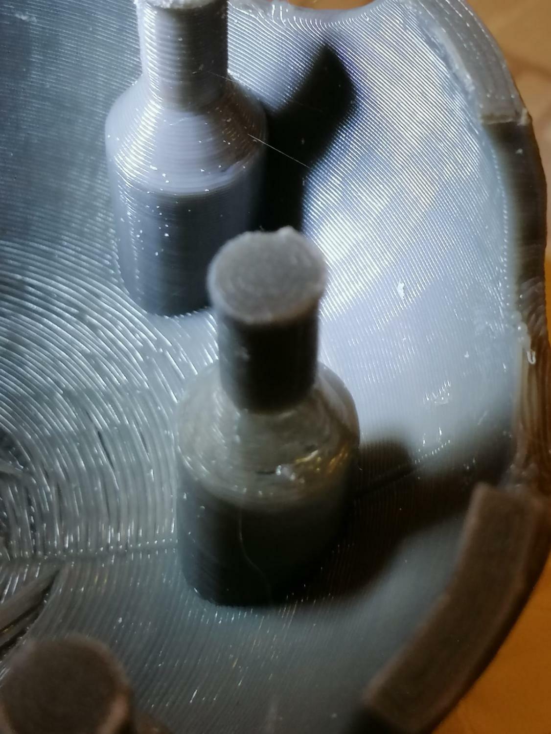

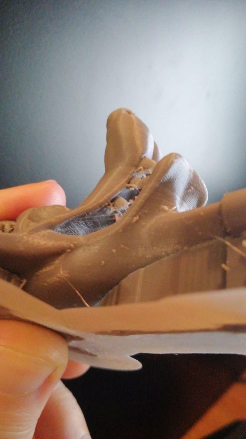

Ho sempre usato il tubo blu, da 1 anno ormai, senza aver bisogno di muovere le impostazioni di stampa, mi ha dato stampe sempre pulite. Lo stavo semplicemente sostituendo, dopo 1 anno di utilizzo e regolare manutenzione. La seconda foto è fatta col tubo blu, e va bene fino a metà. Poi inizia a dare problemi.- 28 risposte

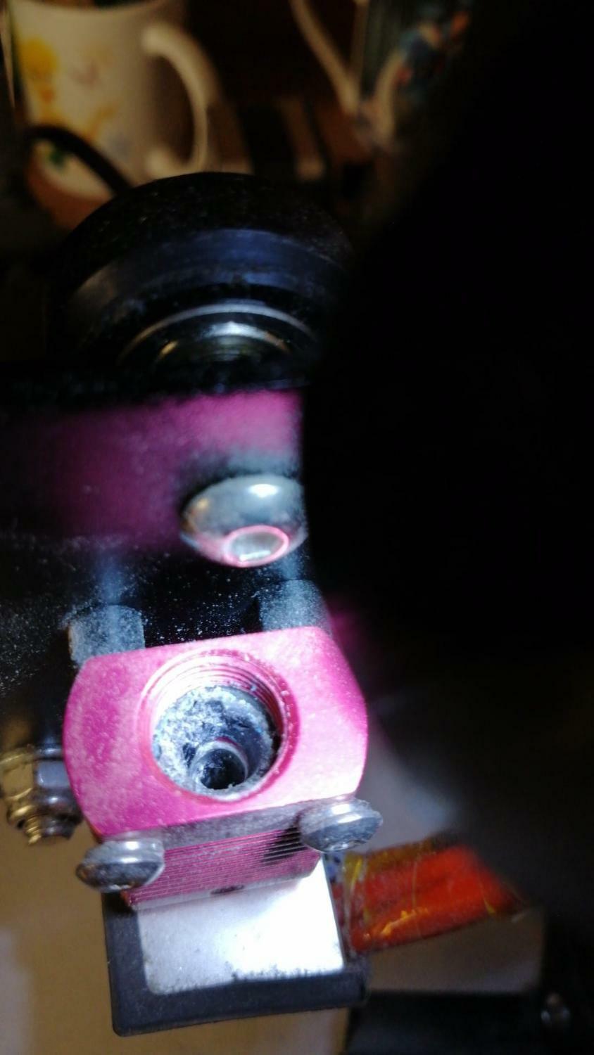

Mi scuso se ho in qualche modo infastidito con le mie considerazioni, più che dirvi ciò che vedo, mi rimane poco. Più che appiccicoso, quel materiale era quasi gommoso. Per "stretto" intendevo che il bowden entrava precisamente, lungo i bordi. Ho fatto le mie prove, ed ho provato a sostituire il tubo, con quello vecchio bianco, standard. In più, ho regolato la tensione dell'extruder, con la molla ed il perno del braccetto, e questo il risultato: FINALMENTE! Una stampa pulita! Ho osservato l'ugello, e ritraeva correttamente il materiale, non colava durante gli spostamenti. Per scaramanzia ho provato a reinserire il tubo blu, per vedere se effettivamente fosse un problema di tubo: Ripetendo la stessa stampa: Sono partito felice. Come vedete, fino a metà funziona tutto correttamente. Anzi, la qualità di stampa è anche superiore. Ad un certo punto, e lo vedete perchè è evidente, il problema si ripresenta da metà stampa in poi. Ora, dubito di dover regolare nuovamente e stringere ulteriormente la tensione, perchè andrei a consumare eccessivamente il filamento. E come vedete, inizialmente funzionava tutto. Specifico che il tubo blu è di qualche centimetro più corto di quello bianco, a causa di alcuni tagli per sistemarlo. Ma non oltre i 5 cm. Cosa ne pensate?- 28 risposte
- ender 3 pro
- stringing
(and 2 più)
Taggato come:

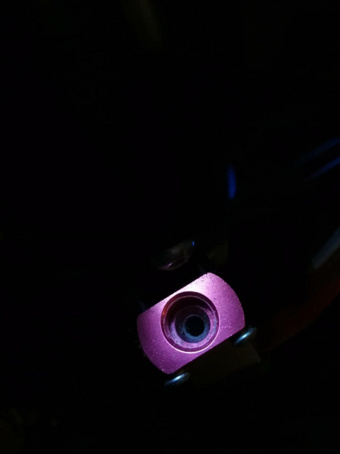

Ma dubito fosse pla, la consistenza è totalmente diversa. Anche in altre discussioni su internet parlano di pasta termica che dopo del tempo diventa appiccicosa. Non c'è modo che il PLA possa essere salito fin lassù, visto che la gola è appena della grandezza del tubo. Quando infilo il bowden, infatti, devo spingere, segno che le pareti della gola aderiscono perfettamente. Se ieri le stringing tower erano migliori, dubito sia questo il problema. Adesso veramente sono un disastro.- 28 risposte

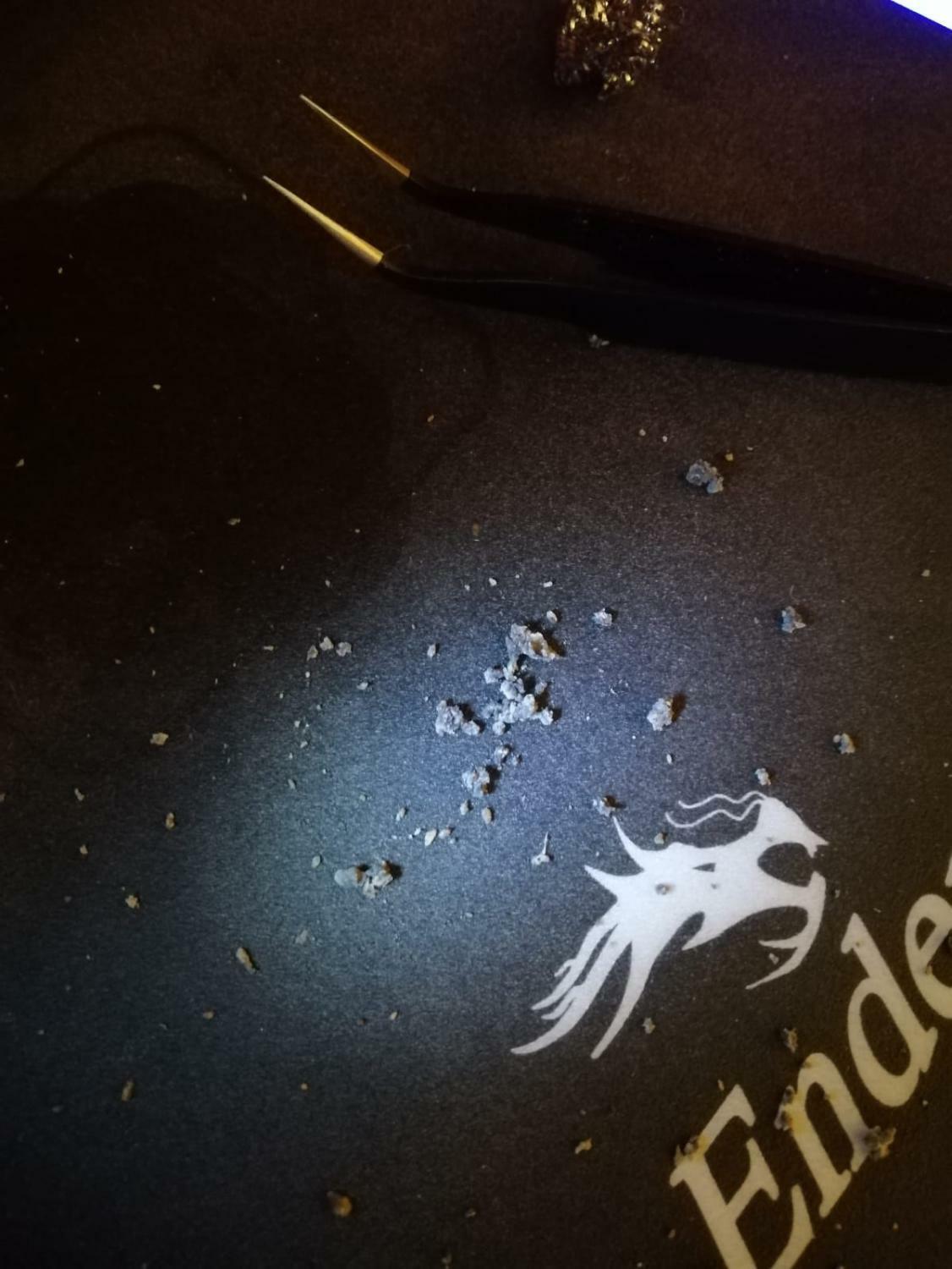

Arrivato a questo punto: Ho rimosso quanto meglio ho potuto, aiutandomi anche con un po di retina metallica per padelle, mediante una pinzetta. Sto eseguendo una stampa, per vedere se ci sono miglioramenti...- 28 risposte
Proseguo alla rimozione. Dopodichè provo a tagliare nuovamente il tubo. Vi faccio sapere.- 28 risposte
Assolutamente si! Quando ho cambiato il tubo! Una domanda devo farla: Questa pasta appiccicosa, devo rimuoverla? o è pasta termica? ho rimosso il braccetto di tensionamento dell'estrusore. Non presenta nessuna crepa...Quindi non credo sia quello il problema.- 28 risposte

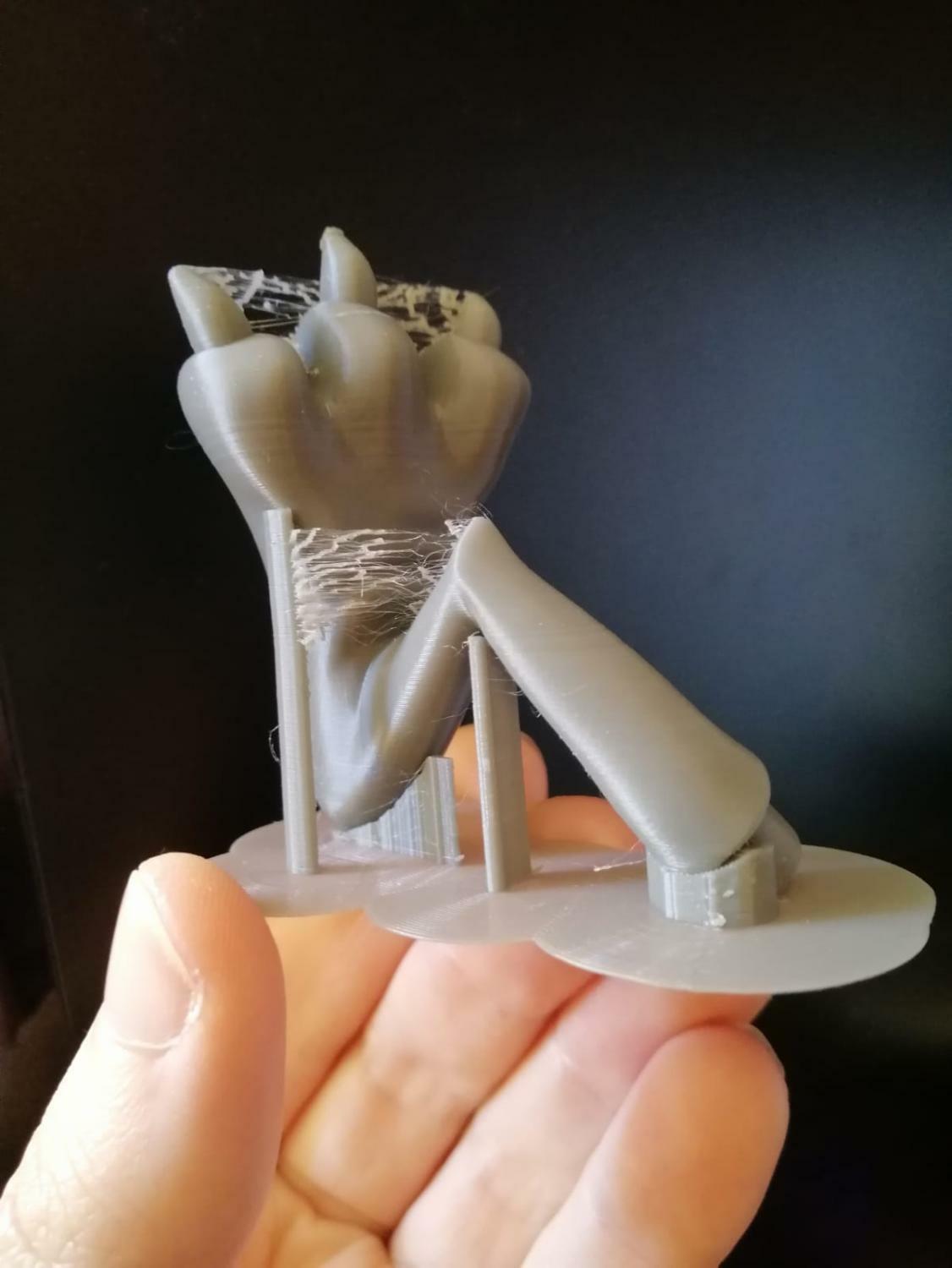

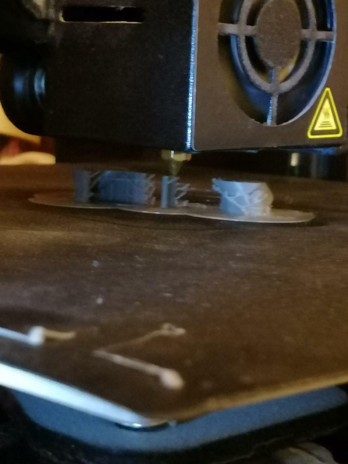

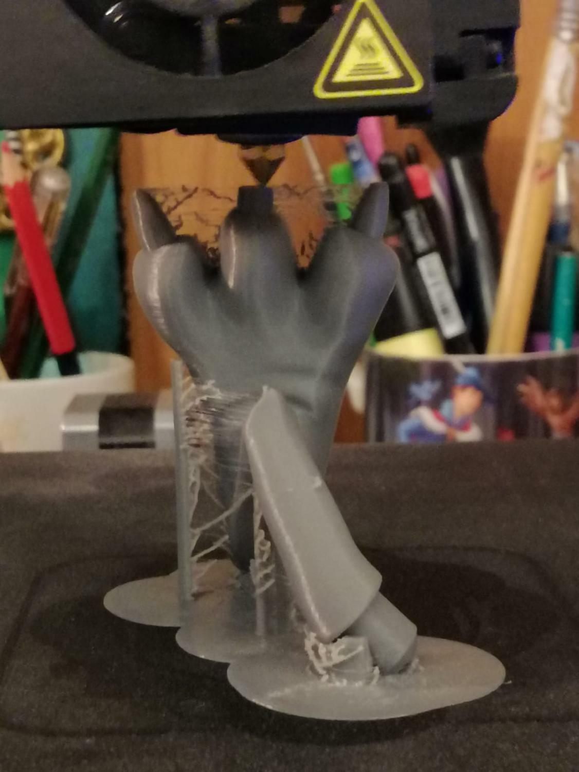

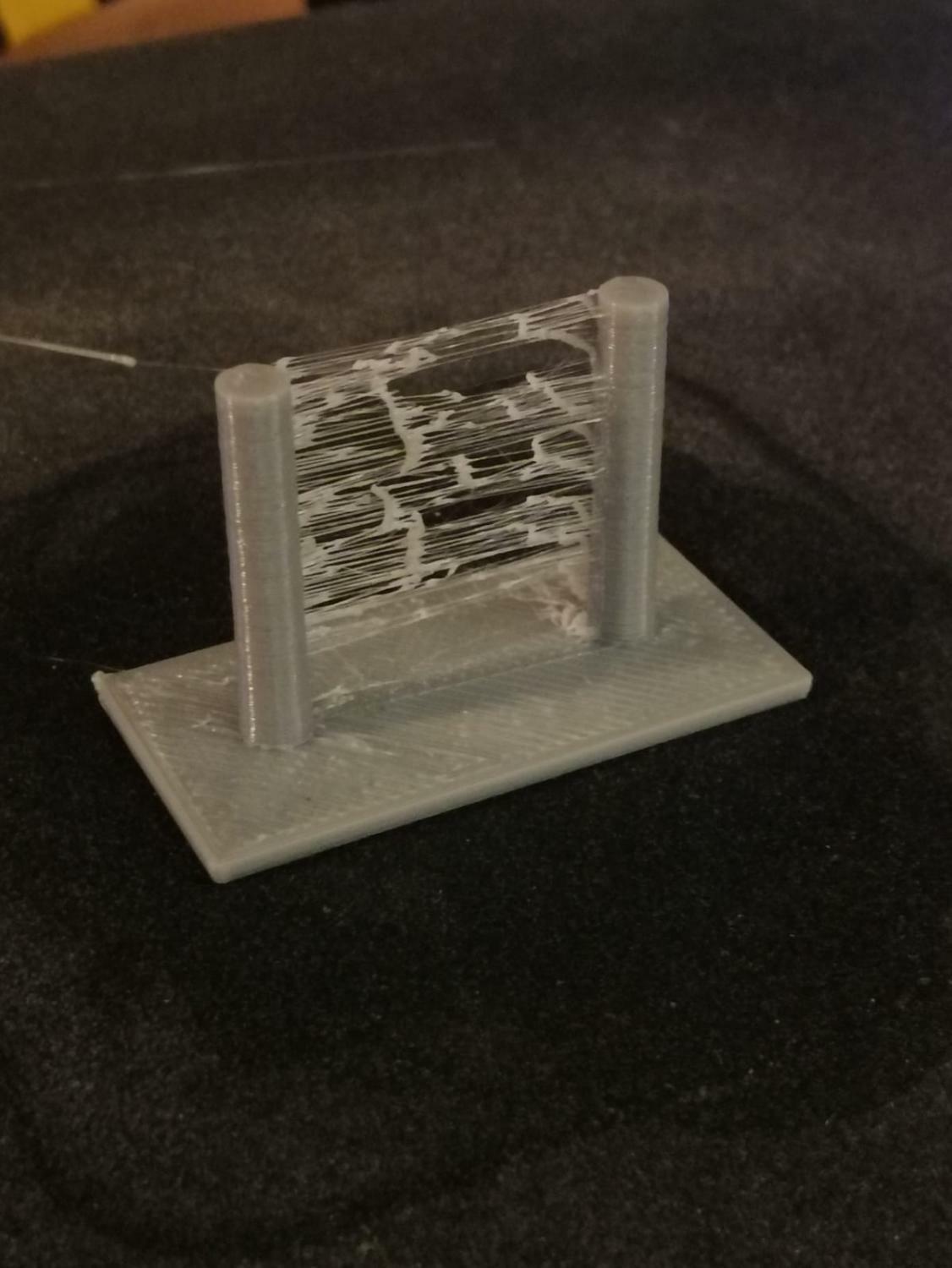

La bobina è stata aperta circa una settimana fa...è praticamente nuova Questa è la situazione, in diretta. Il pezzo viene bene, ma non riesco a gestire lo stringing/oozing.- 28 risposte
Ho cambiato il tubo per la seconda volta, 2 giorni prima di cambiare il nozzle. Nessun cambiamento, purtroppo. Capricorn... 😞 dopo lo tiro fuori per vedere in che condizioni è, ma dubito fortemente sia quella la ragione.- 28 risposte

Salve a tutti! Spero che qualcuno possa aiutarmi. In questi giorni, sto riscontrando una serie di problemi. Inizialmente, avevo un problema di sottoestruzione. Infatti tra i livelli della stampa, c'erano piccoli tratti mancanti, o punti, che la rendevano fragile. Ho eseguito una pulizia dell'Hot end, e o usato l'ago per pulire il nozzle da eventuali otturazioni parziali. Il problema sembrava risolto, in quanto la stampa risultava uniforme. In alcuni casi ho avuto fenomeni di piccoli bozzi sulla stampa, mai avuti, che ho risolto regolando la tensione dell'extruder. Credo fosse dovuto al fatto che la ruota dentata fosse troppo stretta, e rovinava il filamento. Tuttavia è un problema che rimane quando il pezzo richiede delle ritrazioni e dei movimenti. Da questo momento in poi, i problemi di stringing sono aumentati notevolmente. Nelle stampe in cui l'ugello non fa alcun viaggio in ritrazione, le stampe risultano decisamente migliori. Nel dubbio fosse il responsabile, ho sistituito anche il nozzle, visto che è un anno che lavora. Sicuramente la precisione di stampa è aumentata, ma il problema dello stringing non si è risolto. Ho notato che prima di mettersi in viaggio, a volte, dall'ugello cola della plastica, che riattaccandosi alla destinazione, crea appunto queste asperità, soprattutto sui supporti. Il problema è che le impostazioni della stampante e dei profili di stampa, sono sempre le stesse, e non ho mai avuto fenomeni simili. Non so più dove mettere le mani. Una serie di foto: Questa una stampa in corso, dove è evidente il tipo di problema: Ho da parte un estrusore in alluminio della CREALITY, sto aspettando a montarlo, per vedere se effettivamente il problema potrebbe essere risolto diversamente. Grazie in anticipo. I dati di stampa: 0.12 o 0.2, con ugello 0.4 PLA, temperatura 205° 25mm/s Sono sempre stati questi i dati dei miei file, mai usciti così male.- 28 risposte

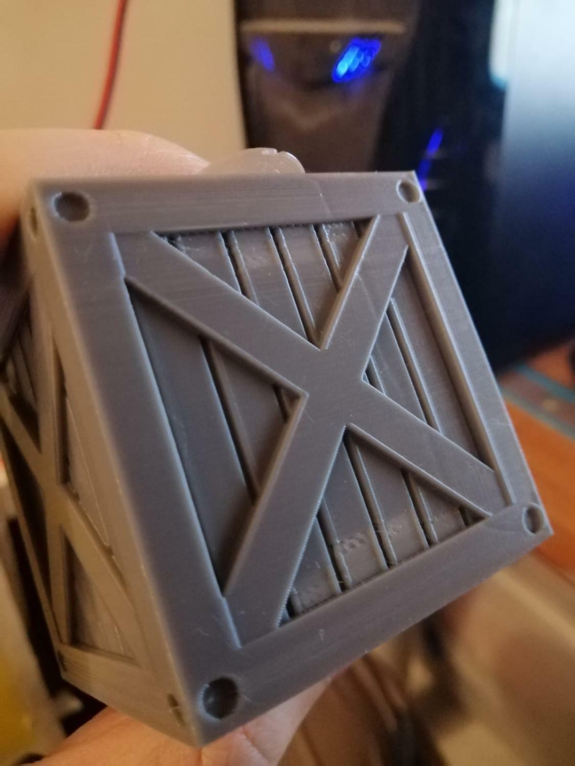

Eccomi qui! Dopo tanto tempo! Mi sono cimentato un bel po nella stampa 3d, tra impegni vari. Ho pensato fosse giusto mostrarvi i risultati! Sono molto soddisfatto dei risultati! Ovviamente ci sono ancora dei dubbi, tipo dei problemi che accadono saltuariamente, a volte di più, o a volte meno! Ora non ho delle foto a portata, ma praticamente capita che attorno all'oggetto stampato (maggiormente attorno ai supporti), si creino delle imperfezioni di plastica, facilmente rimovibili, come a formare una sorta di "spirale" attorno al modello. A cosa può essere dovuto? Domani magari vi piazzo le foto. -

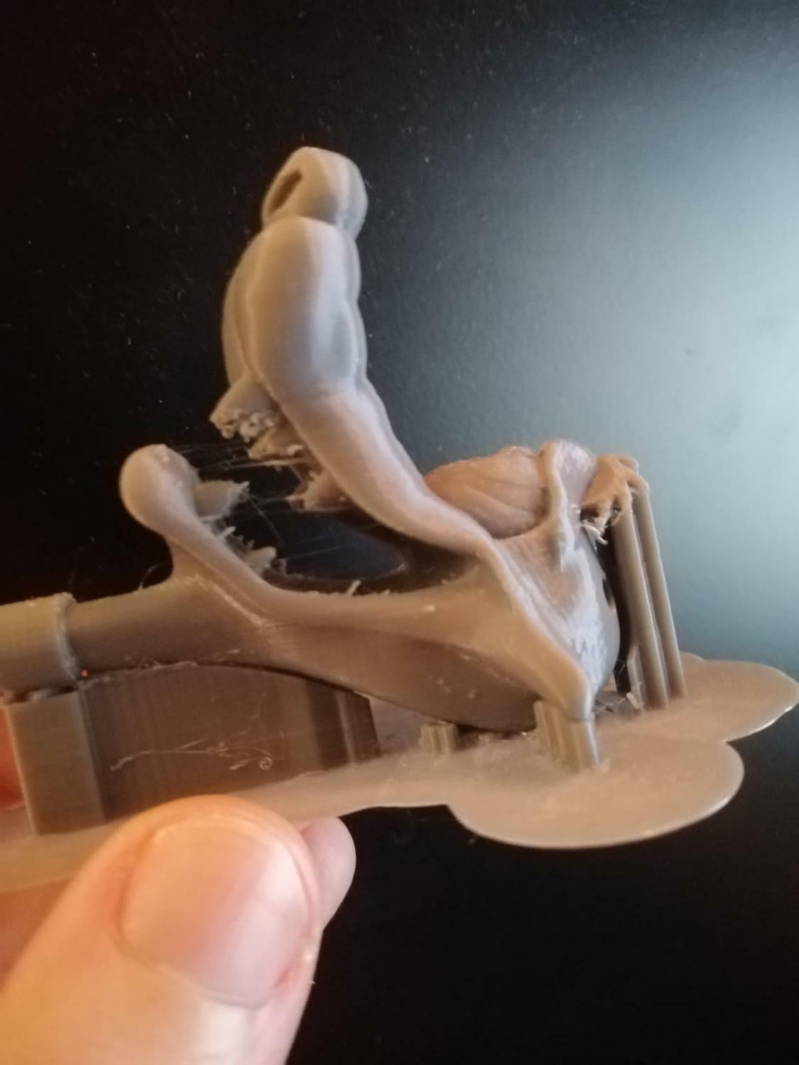

VonDomenic ha risposto a VonDomenic nella discussione Problemi generici o di qualità di stampa

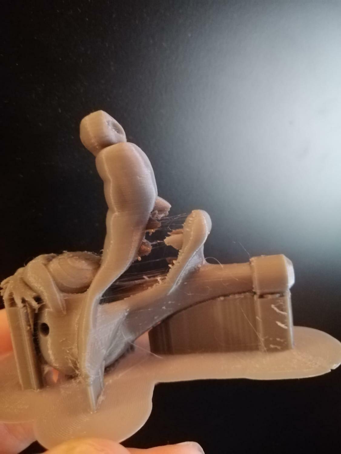

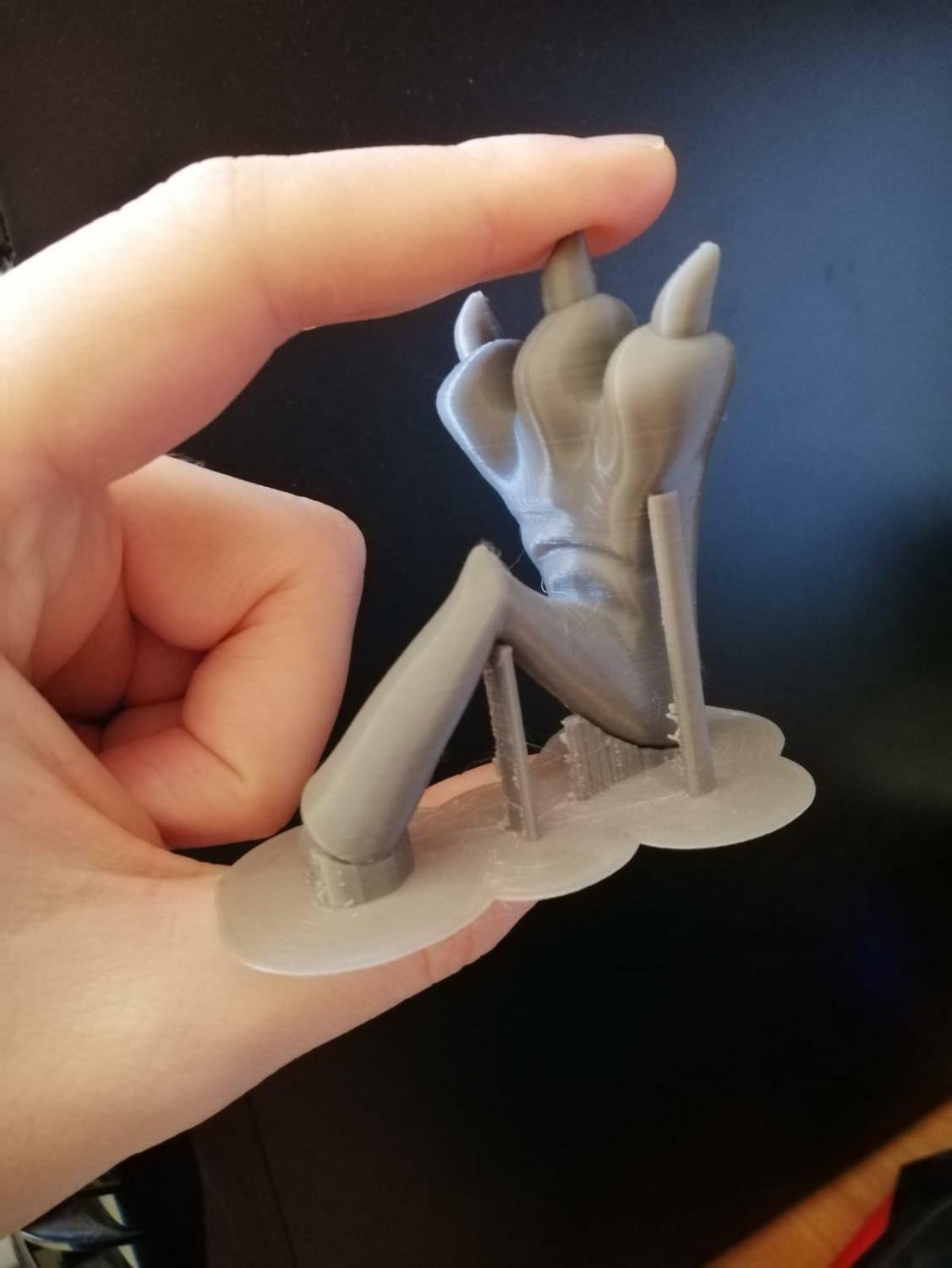

Grazie a tutti per le preziose dritte! Sono riuscito a giostrarmi un pochino con i supporti gestendo il gap di distanza XYZ, tra il supporto e l'oggetto vero e proprio, e sono riuscito a rendere la bocca molto più facile da pulire! Grazie per i dati dell'Ironing! lo proverò di certo! Li avevo notati! sicuramente proverò anche quelli, anche se non sono sicuro risparmino sul materiale 😁 Comunque, mi sembrava giusto mostrarvi cosa sono riuscito a creare: Per essere una prova, senza andarci pesante di carteggiamenti o resine/stucchi, devo dire che sono esterrefatto. Quindi, per chi si stesse chiedendo "ma queste zampe enormi a che servono?" la risposta è quella che vedete (Anche se non so se lo riconoscerete) 🤩 Saluti, e ringraziamenti! -

😁 Quando avrò finito ve lo farò vedere! Anche se topic dopo topic, qualche dettaglio finisce per essere rivelato...come succederà proprio ora! Intanto ho provato un po a sperimentare con i supporti, e credo di dover imparare ancora molto... Per quanto riguarda il retro della testa nessun problema, la "culla" è stata molto semplice da rimuovere (sopracciglia a parte, ci sono andato di cutter, ma ci sta, siccome sono sottili) Come potete vedere è chiaro che per questa stampa servano supporti soprattutto nella zona della bocca, nella quale i denti sono in posizione orizzontale. Il problema è che credo di non aver ben capito come creare dei supporti fragili, facili da staccare. Attualmente sto utilizzando quelli a ZigZag. Devo forzosamente lavorare con il taglierino e spesso andarci di mano pesante. Insomma, un lavoro che rischia di essere di finitura eccessiva, anche perchè una volta staccati, rimangono molte parti da levigare in posizioni che giustamente sono molto scomode (dentro la bocca). Mi piacerebbe creare qualche tipo di supporto che con un po di leva o qualche pinza, si stacchi subito dalla propria sede. Quali sono le impostazioni che devo andare a toccare? quali sono i valori che mi permettono di crearne di più facili da rimuovere? Edit: le parti più noiose sono quelle dei supporti alla base della bocca, ovvero proprio la base dei supporti che poi salgono verso l'alto, verso i denti. Saluti
