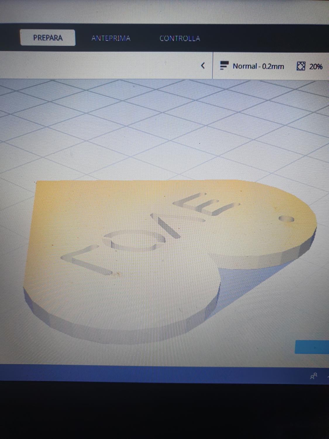

  1. grazie mille.. ho però risolto il problema della scritta incavata cambiando il formato di salvataggio da .dae a .stl... ora guardiamo la qualità della stampa

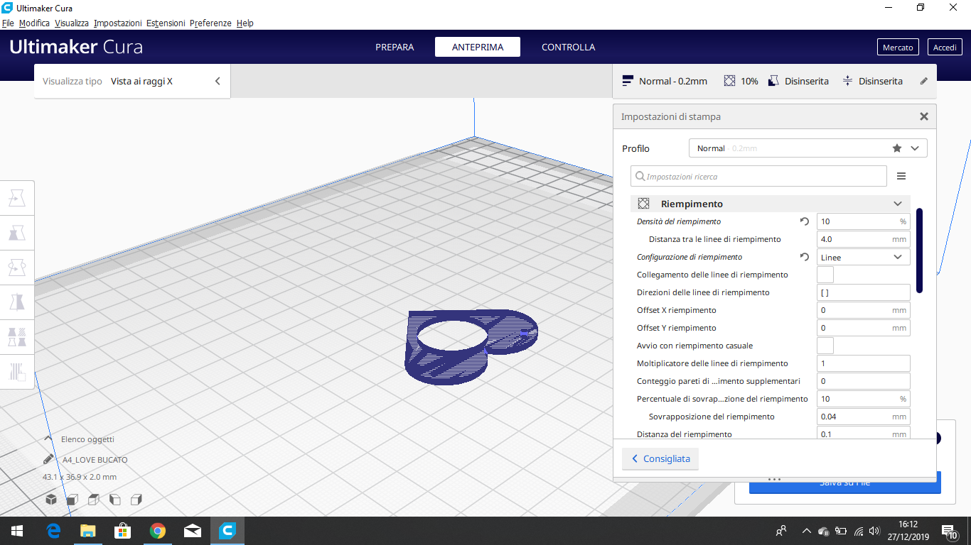

  2. con vista a raggi x sembra corretto ma anche questo bucato viene riempito cioè fa il cerchio e poi fa diverse passate come per riempirlo maggiormente ho sia blender ma devo ancora impararlo ad usare bene, al momento uso sketchup che è molto più semplice
  3. ok grazie quindi torna con quello che ha fatto, mi sapete aiutare come fare per farlo incavato? quindi che non venga nella stampa si cura LOVE.dae
  4. questo file va bene? A4_LOVE.gcode

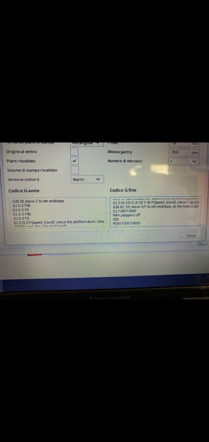

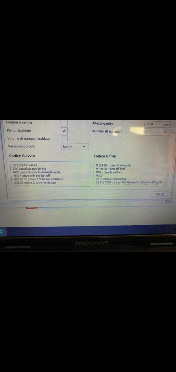

  5. Mmm allora io dal pc salvo in una Sd, la metto nella macchina e la faccio partire semplicemente.... per avere il gcode devo cambiare il modo di salvare quindi creare un file giusto ?
  6. Il gcode intendi inizio stampa e fine stampa? Stl quale sarebbe ? Sono molto acerbo se certe informazioni tecniche

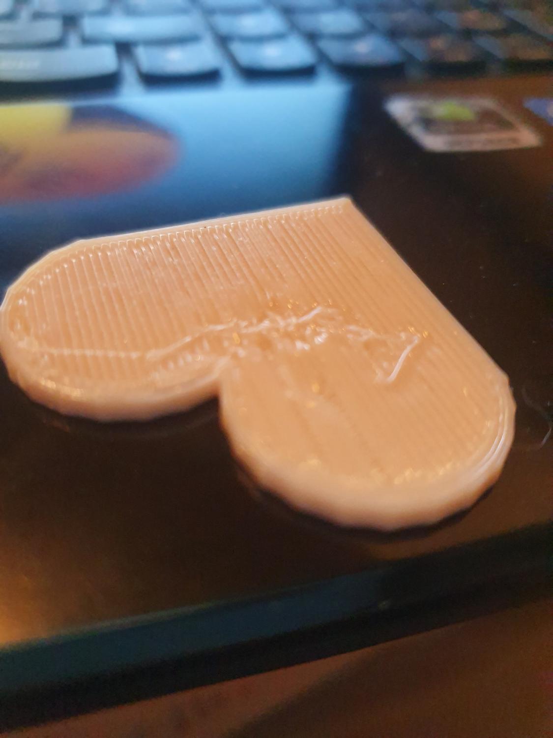

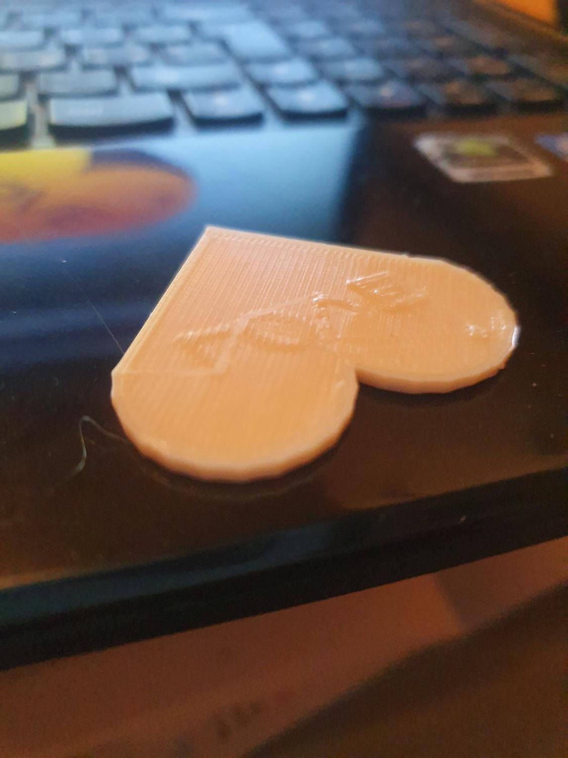

  7. Buongiorno, sono nuovo e da poco possessore di una anycubic 4 maxpro ieri ho provato la prima stampa con progetto realizzato da me stesso, un semplice cuore con scritta LOVE scavata, settato il progetto su cura sembra tutto ok, quando parte la stampa succedono due cose che non mi sono spiegato…. 1) fa il perimetro poi passa alla scritta e la fa velocissima tanto da non dare il tempo al materiale (PLA) di aderire al bed, ho deciso di farla andare a vanti per vedere cosa faceva... 2) giunti alla fine la scritta invece di essere cava era più piena di tutto il resto dell oggetto cosa ho sbagliato?
