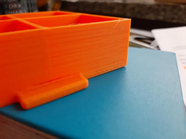

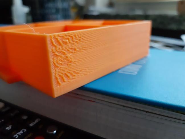

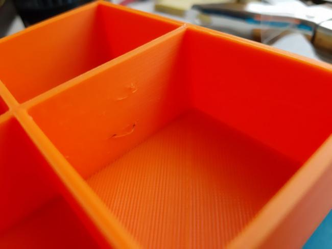

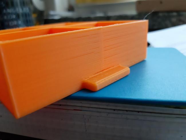

  1. ah ok. Ora sto stampando sempre a 0.3 ma con velocità a 50mm/s. vediamo cosa ne uscirà...
  2. Anycubic i3 Mega S e va che è una bomba
  3. ok grazie mille. Nella foto uno volevo evidenziare la parete con le bruciature e non la parte sotto. Comunque provo ad abbassare la velocità e vi farò sapere!
  4. Salve a tutti ragazzi, è da un po' di giorni che la mia stampante (Anycubic i3 Mega S) sta facendo degli errori nelle stampe come potete vedere nelle foto allegate, ovvero in alcune parti della stampa ci sono degli spazi vuoti tra le stampe e in certi punti il pla è addirittura bruciato. Questo succede quando stampo a 0.3mm e non con 0.2mm. La stampante monta un nozzle da 0.4. Sto utilizzando il filamento PLA+ orange di SUNLU però questi errori li faceva anche con il filamento di anycubic (tranne il pla bruciato). Qualcuno sa come posso risolvere? _______________________________ Parametri di cura: Altezza strato: 0.3mm riempimento: 20 temp: 195 (sunlu) 205 (sunlu) 190(anycubic) piano temp: 60(primo strato) 50(resto) velocità: 70mm/s ventola: 100% Adesione: skirt _______________________________ scusate se mi sono spiegato male, ma sono nuovo in questo mondo e non so bene come muovermi. Grazie a tutti in anticipo!
