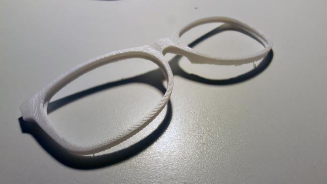

  7. Si infatti! Ho stampato anche le aste (curvate) e soprattutto la parte verso il supporto è venuta malino come l'occhiale. Vedrò di sistemarlo con la carta vetrata e stucco.
  8. Ciao! Ah ok grazie, meglio così allora, perchè ero rimasto un po male.. Cmq. guardando qualche video su youtube di occhiali stampati, ho visto che in effetti non cambiava molto. La prox volta magari lo stampo piatto, non meniscato e lo piego a caldo, probabilmente verrà meglio..
  9. Ciao, ho disegnato questo occhiale per prova, poi l'ho stampato con una Anycubic I3 Mega-S (la mia prima stampante e la uso da 2 settimane). Cura 4.4.1. Fin'ora avevo stampato forme più semplici quasi senza supporti, ora con questa montatura ho visto che è venuta tanto "scalinata" e poi sul retro dove aveva i supporti è venuta tanto brutta (vero che cmq. è da rifinire un po a mano). Secondo voi come posso migliorare la stampa? Poi riguardando l'anteprima su Cura cmq. si vedeva già malino... allego le immagini.
  10. Ok dai adesso faccio ancora qualche prova, magari ricontrollo il livellamento. Ma con Cura non c'è un modo per settare di fino l'offset? Grazie!
  11. Ciao! Ho misurato e l'altezza è molto simile, dovrebbe essere 4mm. ed è più corretta nel secondo pezzo ma parliamo di decimi (siamo sui 4,10 scarsi, mentre il pezzo a dx arriva anche a 4,15). Mentre se misuro il diametro dei cilindri che dovrebbe essere di 10mm, il pezzo di sx è quasi perfetto mentre quello a dx è un po scarso (sui 9,90mm).. Avevo fatto anche la stampa dei layer di prova (i 4 quadrati agli angoli e 1 al centro), col primo livellamento gli strati non si attaccavano tra loro, faceva come le corde di un'arpa per capirci, ma ovviamente si staccavano immediatamente dal piano; mentre il secondo livellamento venivano uniformi tutto un pezzo unico, ma con molta difficoltà a staccarli dal piano, non avevo provato ancora col ghiaccio quindi per staccarli ho provato pian piano con una lama e son venuti via ma se sforzavo troppo si rompevano... (la temperatura del piano era sui 25°). Riguardo al tipo di stampa, non esistono filamenti al prosecco?? 😂
