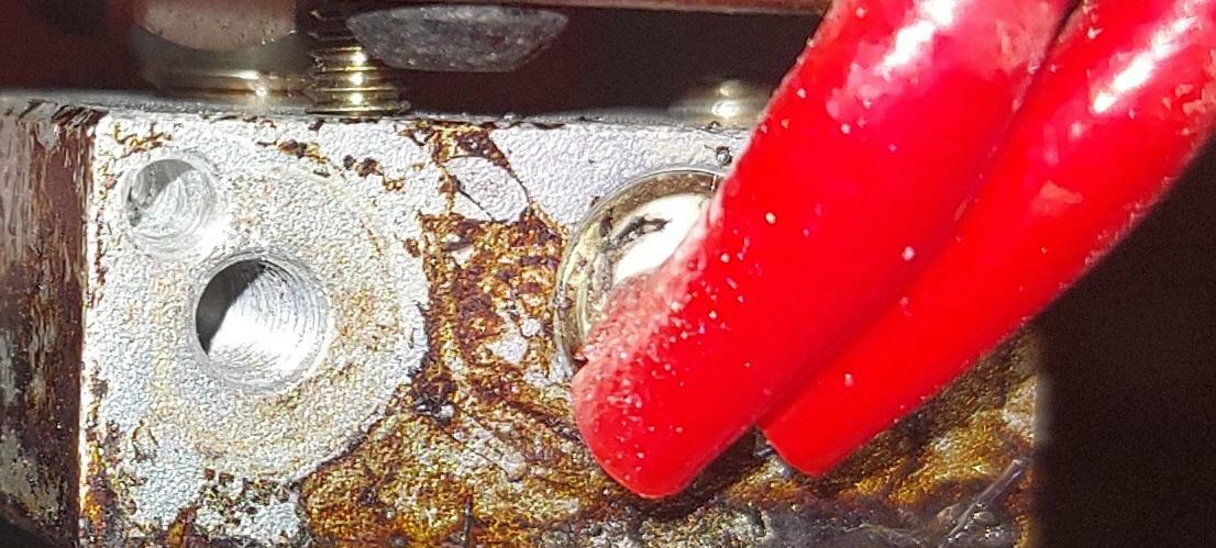

  1. C'è una salsatura a freddo? Ti allego un immagine di come appare. Per il termistore guasto ne ho provato un altro e addirittura quando accendevo mi dava temperatura negativa -.- Che il foro non sia abbastanza grande? Ma il sensore entra. Resta fuori solo il filo... e anche volendo allargare l'altra punta lo allarga eccessivamente Ps: comunque un buon natale a tutti!
  2. Faccio un doppio post (e me ne scuso ma magari con un edit del precendete non si vedeva la notifica del nuovo mess) Ho allargato il buco e inserito il sensore. Accendo e riscaldo il noozle. Sembrava salire bene ma appena è arrivata ai 70 ha iniziato a scendere fino a 40 e poi è riapparso il mess d'errore. Che posso fare!?!
  3. Beh allora questa sera ordino l'heaterblock e procedo al foro. Se viene bene ottimo, altrimenti ho un secondo tentativo ahah
  4. Faccio un up anche per chiedere un altro consiglio collegato al problema. Sono riuscito a smontare senza problemi e togliere il termistore. L'ho preso online e lo spinotto è delle dimensioni corrette ma la parte che si mette dentro il noozle é di 1mm più grande e non entra nel foro. (Una rabbia!) Ora su video e pagine (non ricordo se addirittura una di questo forum) ho letto che volendo si può allargare. Prima di procedere volevo un vostro parere. Io ho dremel e volendo posso provare ad allargarlo ma non vorrei distruggere mezzo mondo. Cosa mi consigliate?

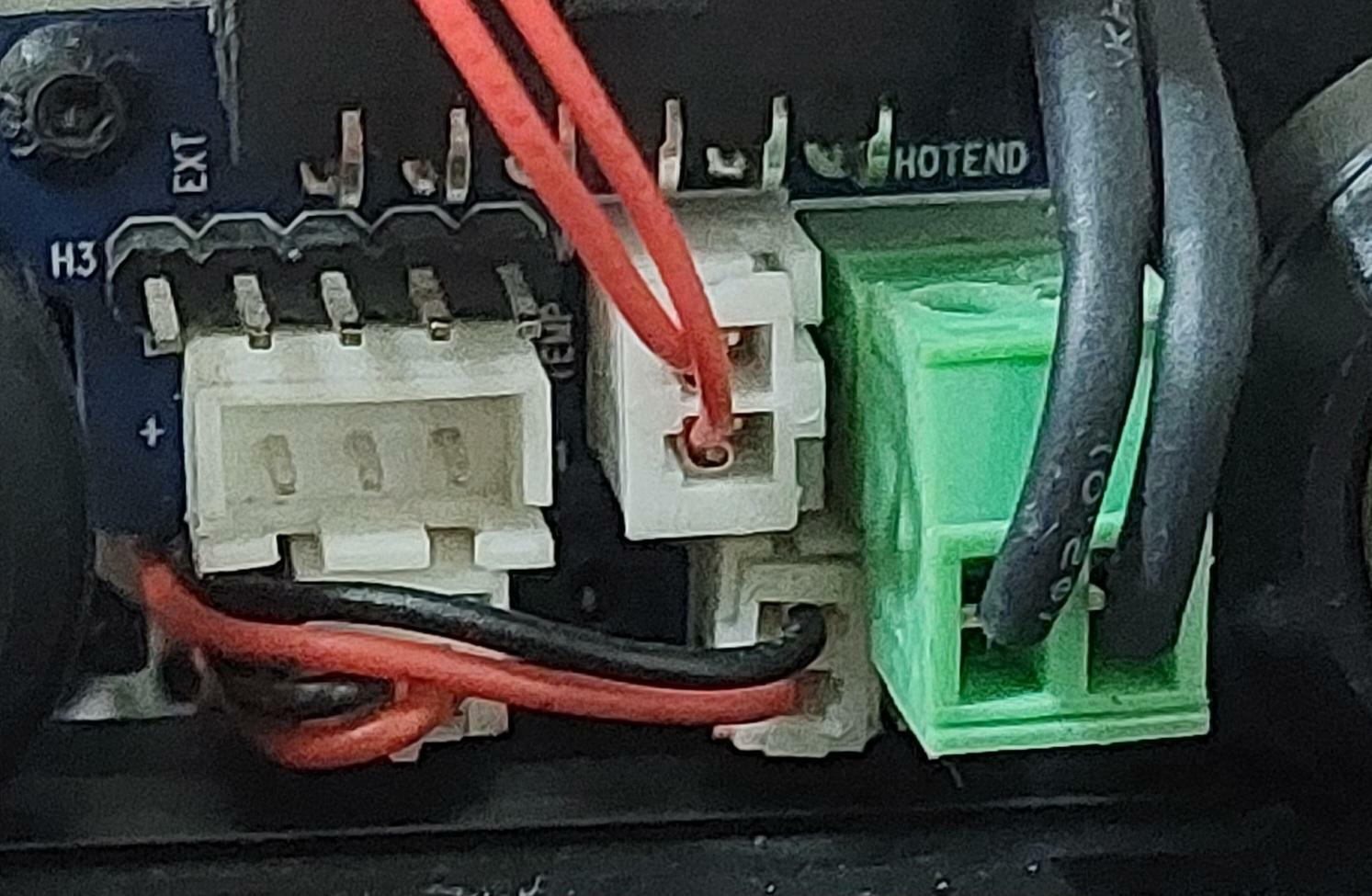

  7. Grazie, presterò attenzione però da una prima occhiata mi sembra che i fili siano tutti al loro posto. Quesito probabilmente sciocco, è più raggionamento molto elementare... ma l'errore della temperatura può dipendere dalla ventola? Ho notato che con gli ultimi due file fatti con cura (che ho istallato da poco su un nuovo pc) la ventola non parte quindi l'ho inserita manualmente e la seconda stampa della giornata é partita. Premettendo che farò attenzione se su cura il valore della ventola si inserisce bene, può dipendere da questo? Magari senza ventola a muovere l'aria quando serve percepisce la temperatura più alta del dovuto?
  8. Grazie per la prontezza nella risposta. Io non ho mai smontato la protezione (non so se si chiama così) dove c'è il noozle e i fili. Guardando attentamente dentro tramite i fori e una torcia mi sembra che i fili stiano abbastanza fermi. Ho anche pulito e "controllato" l'interno con un pennellino morbidissimo. Temo un po' smontare tutto e controllare i fili del termistore anche perché guardando guide online mi vedo già, nelle migliori delle ipotesi, rompere tutto. (Nelle guide sembra che tagliano parte del filo e fanno una sorta di collegamento col nuovo) Un upgrade: ho provato una volta accesso di mandare in temperatura la stampante senza far partire la stampa e arrivava a 200 gradi senza problemi. E ha lanciato una stampa a primo colpo.
  9. Salve a tutti, come da titolo ho bisogno un aiuto per un messaggio di errore che ultimamente mi spunta: "Heating failed PRINTER HALTED Please Reset" Ho una Geeetech A20 e da un paio di giorni quando provo a stampare appena il nuzzle arriva circa oltre i 145 (di solito la temperatura di stampa che uso varia tra i 200 e i 220 dipende il filamento) compare il messaggio d'errore. Questo non capita sempre. Ad esempio oggi dopo tre messaggi di errore sono riuscito a fare due stampe consecutive di 3 ore ciascuno senza problemi ma appena ho provato a farne una terza a poco più di un ora di stampa è apparso l'errore. Ora ho letto che può dipendere da connettori messi male ma tutto sembra correttamente inserito e senza rotture. Ho anche letto che si puó provare a fare pid ma siccome sono abbastanza amatoriale in materia volevo un consiglio prima di provare a fare cose mai fatte e peggiorare la situazione. Grazie in anticipo.
