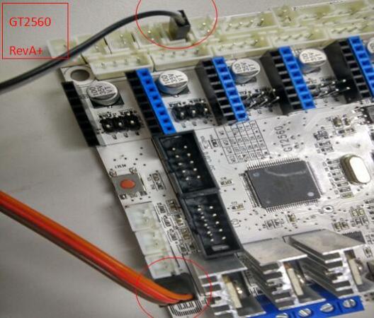

  5. certo, praticamente ci sono 3 pin appositi per il 3dtouch, prima stavo usando quelli del Zmax (con il terzo saldato) e non rispondeva ai comandi perchè sicuramente andava modificato qualcosa nel firmware riguardante i pin
  6. sono riuscito a far funzionare il 3d touch... risolto

  13. salve a tutti, il 3dtouch all'accensione fa su e giù solo 2 volte e non 3 (When the 3DTouch is first powered up it does a self test – Starting with the pin up it them goes down/up 3 times and ends up the the LED on solid.) e non risponde ai seguenti comandi: M280 P0 S10 ; pushes the pin down M280 P0 S90 ; pulls the pin up M280 P0 S120 ; Self test – keeps going until you do pin up/down or release alarm M280 P0 S160 ; Release alarm ho installato il seguente firmware (Marlin-PI3_Pro_B_3DTouch (A+))
