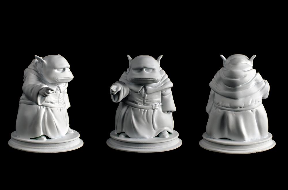

  4. Grazie delle dritte albo. E' questa cosa dell'intuito.....sarà che ne ho poco :) Il rischio di buttare 12 ore di stampa mi frena sempre. Ancora una cosa, su in'impostazione che mi è poco chiara. a cosa serve l'outer control(e holes) o meglio, quando si usano? Per ora mi sono venuti in soccorso solo una volta. Avevo modellato un punto troppo sottile, tanto da generare un buco. Ho usato l'outer controle e il problema si è risolto..è l'uso corretto? Ora sto stampando questo, vedremo @Marco 52 Ti ringrazio, sono entrambe sui 15 cm. Chiaramente sno postprodotte

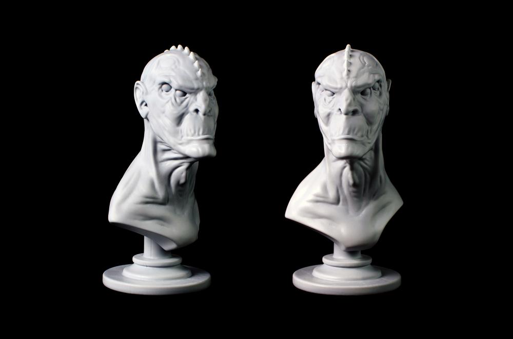

  5. Ciao a tutti, ho la macchina da circa 3 mesi e devo dire che ne sono pienamente soddisfatto, vi allego qualche immagine Ora vorrei spingermi su modelli più complessi e meno modellati in funzione della stampa, ma più dell'estetica finale, anche perchè vedendo delle vostre realizzazioni, la cosa si può fare. Qui nasce il problema....ste maledette impostazioni. So bene che tutti sono gelosi dei propri segreti....ma spero comunque in una dritta. 1-tendenzialmente faccio i modelli con un infill light, meglio optare per un vuoto? se si mesh o shell? In quale caso è meglio uno rispetto all'altro? 2-Supporti. Posto che non mi è ancora ben chiaro quando e con che criterio abbassare i gradi. Il problema più grosso è dato dal fatto che in alcuni casi si saldano col modello, rovinandolo. Al contrario, alcune volte vengono via senza alcun problema, se non un lieve difetto nel punto di contatto facilmente eliminabile....sta cosa mi manda ai matti, non capisco la discriminante.

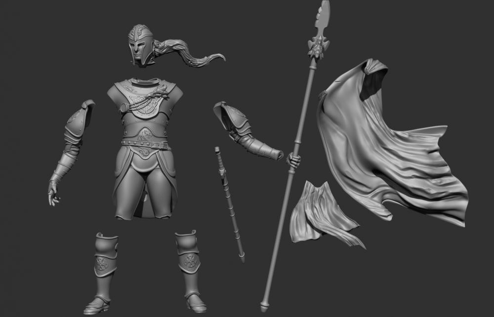

  11. Salve a tutti, sono nuovo e sto muovendo i primi passi nel mondo della stampa 3d con l'intento di acquistare in capo a qualche mese la mia prima stampante. Quasi deciso per la formlabs e dunque per la stereolitografia, ho pensato di dare una chances alla m200. La zortrax potrebbe, infatti, comunque risolvere diversi lavori....e magari in un futuro(se si ingrana) la potrei affiancare con qualcosa di più preciso. Principalmente mi attrae l'affidabilità, la semplicità d'uso e il costo inferiore del materiale di stampa. Ho quindi deciso di fare un test di stampa con un mio modello. Ho incontrato però qualche difficoltà, sicuramente imputabili alla mia niubbaggine. Si tratta di un modello di un personaggio alto circa 12 cm( la posa è diversa rispetto all'immagine, ma i dettagli sono i medesimi). ho operato nel seguente modo: -Obj da zbrush -Meshmixer per creare un unico solido, correggere errori e convertirlo in stl STL ascii circa 310 mega STL binario circa 60 mega OBJ ottimizzato in meshmixer circa 110 mega La persna con cui sno in contatto mi ha detto che gli ascii non si usano quasi mai, e l'obj non riusciva a darlo in pasto a zsuite perchè troppo grosso. Mi ha detto di aver convertito il file in stl(binario immagino dato che la dimensione coincideva con la mia) ma che ha perso risoluzione e non voleva farmi una stampa rischiando venisse male(più che lecito). Questa sera gli ho mandato gli stl in binario(fatti da me) e vediamo se vanno bene. In caso dove ho sbagliato? Come(ed eventualmente con che software) ottimizzare i file per la zortrax? grazie
