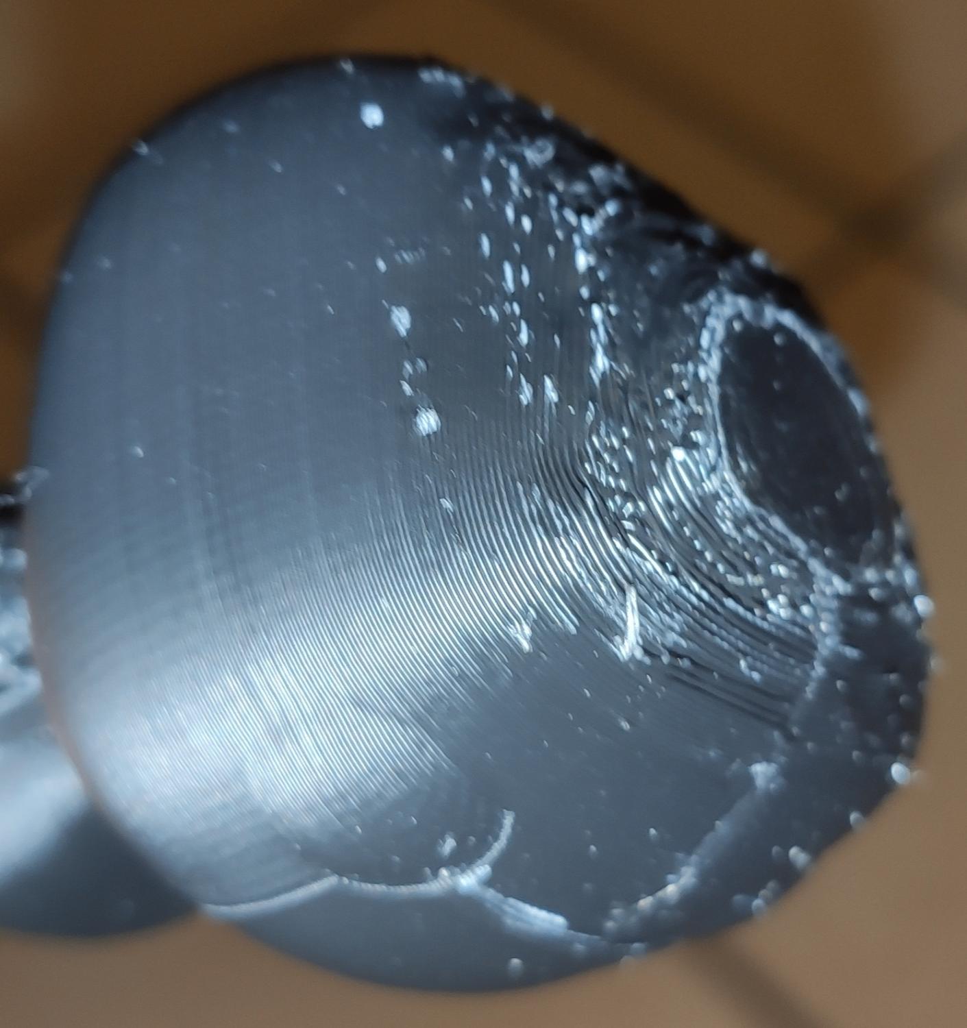

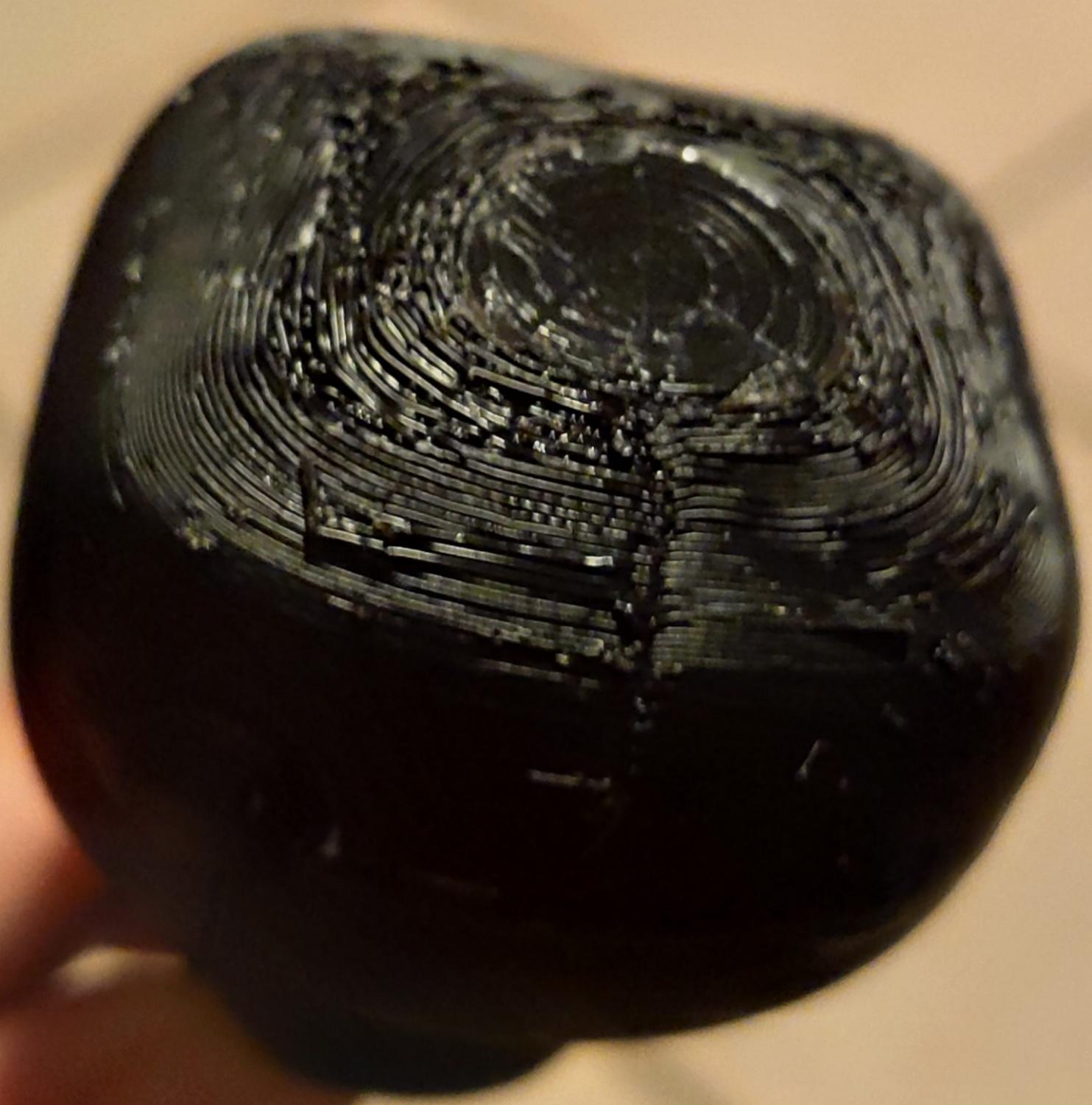

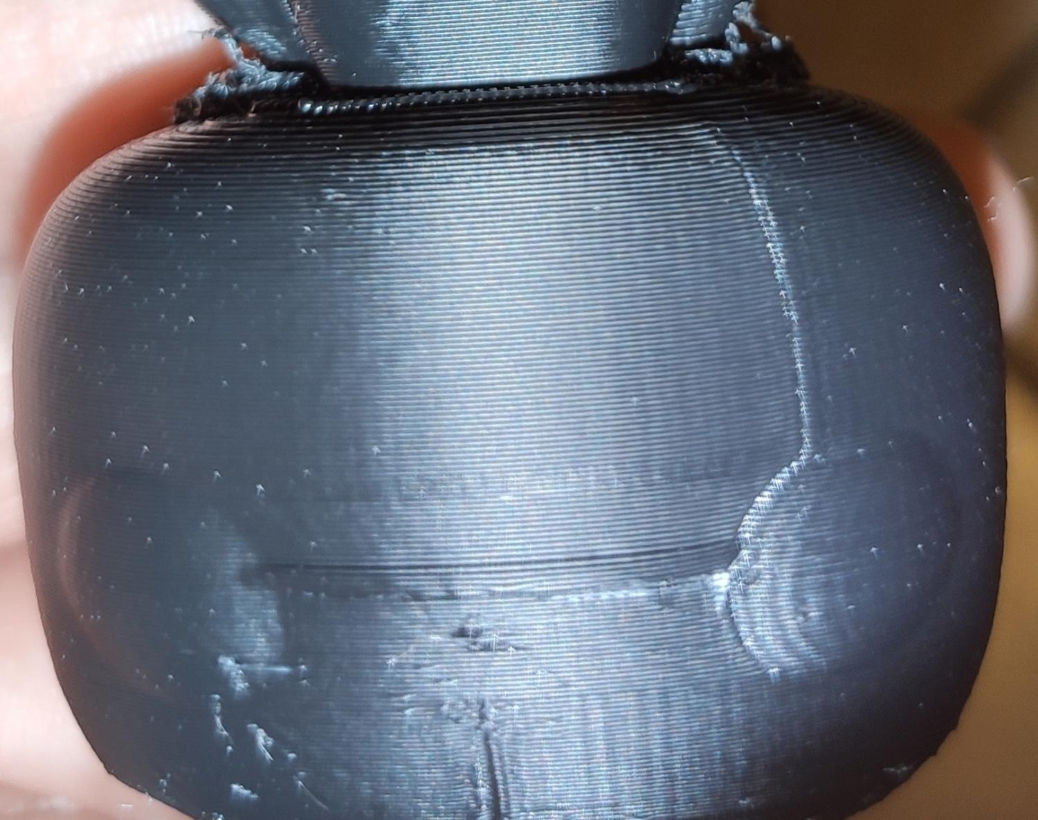

  1. Infatti è quello che stavo provando.... Comunque togliendo l interfaccia e lasciando i supporti sembra che il risultato sia buono (oltre la difficoltà di staccare i supporti). Per l inclinazione l avevo messa sui 75 gradi mi sembra.... Adesso stavo provando con i supporti di meshmixer, ma lascia tanti puntini tolti i supporti e lisciando con la carta vetrata da nero passa a grigio chiaro
  2. I supporti li avevo tolti ed erano proprio in quella zona.... Prima di toglierli sembrava tutto perfetto, poi il disastro
  3. Ne ho cambiati talmente tanti.... Comunque credo di aver risolto. Comunque tra tutti quelli penso che la soluzione sia stata togliere l interfaccia del supporto, è possibile?

  5. Ciao a tutti, ho acquistato da poco una alfawise u30 pro, ho già riscontrato qualche problema e ne ho risolto qualcuno ma per questo mi serve un consiglio, è la prima volta che mi succede. Vi allego foto per capire meglio, comunque la stampa sembra perfetta tranne per quella parte, li c erano i supporti dal piano. Aspetto qualche suggerimento, grazie.
