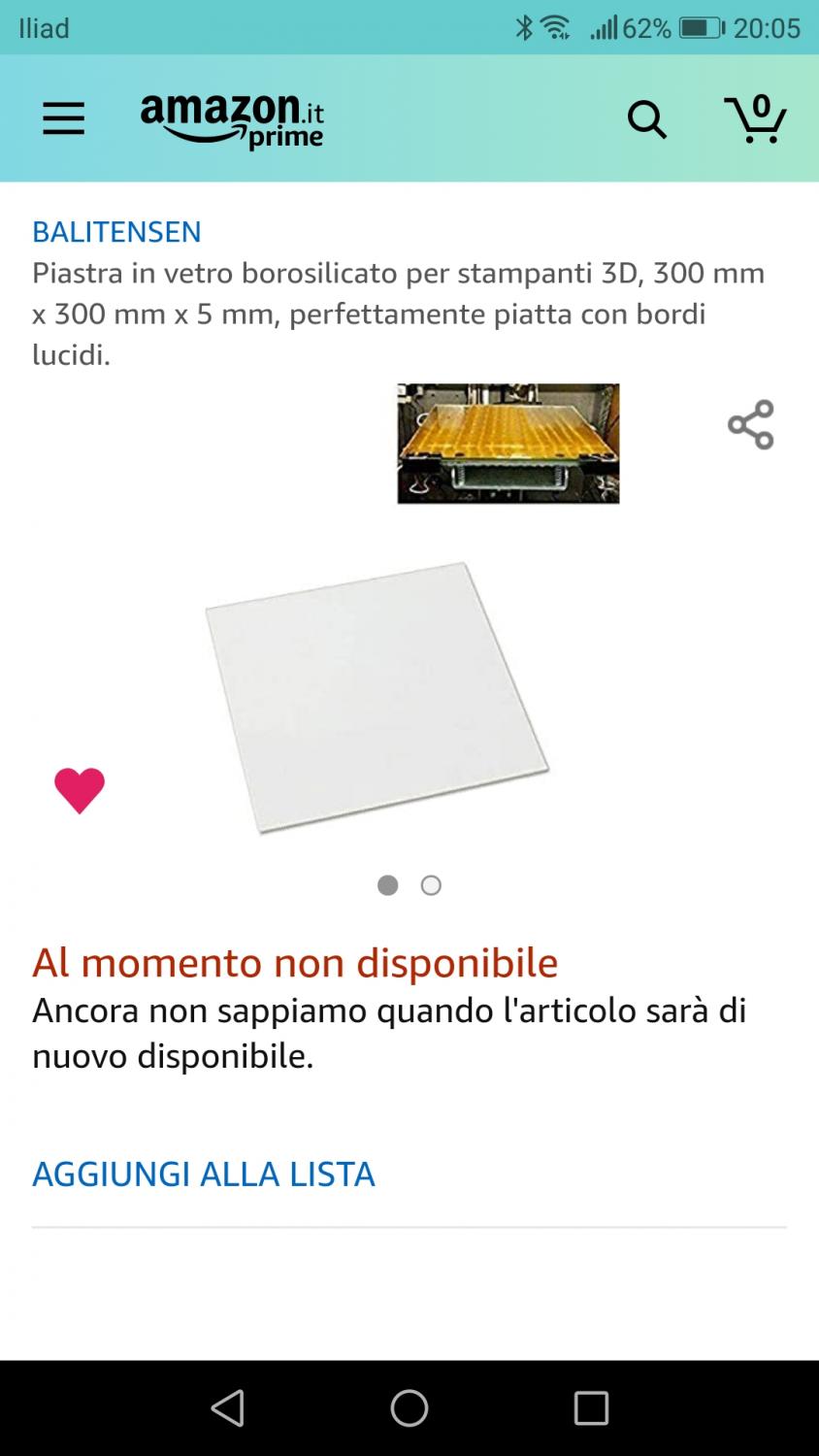

    Vetro 300x300x5
    Causa notevole ritardo nell'arrivo del vetro, intanto ne avevo acquistato un altro, vendo vetro per stampante 3d 300x300 spesso 5mm. Prezzo 40 euro spedito. Ancora imballato, mai utilizzato
