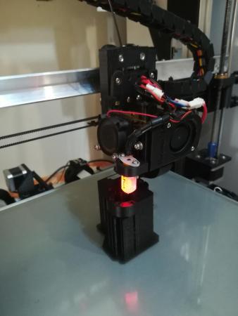

  1. Più precisione nei layer, ha gli step a 2133 ed un sollevamento millimetrico, siccome ho il bltouch che è una cagata faccio il livellamento col mesh levelling a 0,001mm, prima con le vecchie viti mi trovavo in difficoltà perchè salivano o scendevano solo di 0,025mm, con queste a 0,001 regolo magnificamente. Sto provando ora con delle stampe e ti faccio sapere. Penso che con un ugello da 0,1 si possa tranquillamente arrivare a layer di 0,02/0.03
  2. Nuovo upgrade, nuove viti trapezie professionali fatte in Italia. Sono veramente belle, passo 1.5mm e hanno una chiocciola enorme con pochissimo gioco, tant'è che ho dovuto rifare tutti i supporti compresi quelli dei motori Z ma ne è valsa la pena Acquistabili qui https://www.green-house-store.com/shop/stampanti-3d/ricambi-stampante-3d/barra-trapezoidale-tr8-passo-15/
  3. Ciao per il dimafix vai a leggere quello che ho scritto nel topic Asa, posso solo dire che come fissante è fenomenale

    La sto testando da ieri e devo dire che è veramente una bomba. Ho già stampato 4 pezzi che di solito s'imbarcavano, con questa manco a parlarne, non un minimo di "imbarcamento". Anzi devi stare attento a non spruzzarne troppa, io ho già rovinato un vetro, mi ne ha portato via un pezzettino 😂😂😂😂. Dopo stampato quando il bed (stampa a 100°) comincia a raffreddarsi si sente il trac trac del pezzo che comincia a staccarsi dal vetro. Sui 35/40° lo stacchi facilmente. Non me ne sono pentito, è vero costa quanto tanti barattoli di lacca ma con questa vai sul sicuro. Naturalmente più è alta la temperatura più fa il suo dovere di colla.
  5. Grazie per i complimenti. La barra in acciaio, a parte la pesantezza, non mi piaceva per lo scorrimento, aveva dei micro avallamenti e mi stampava male su X, ce ne vorrebbe una rettificata ma costa un botto... quella in alluminio è spessa 3mm ed è bella lineare e rigida. Riguardo al sollevamento ulteriore del gruppo estrusore sono al limite per l'alloggiamento delle viti, sopra ho il supporto con i due cuscinetti che è scorrevole e separato dal resto. Non ho capito il fatto di ruotare l'asse Y 😂😂😂😂

    Devi acquistare i blocchetti dove a fianco dell'incavo per ospitare il termistore classico a goccia c'è la vitina M3 per bloccare lo stesso. Togli quella vitina e ci avviti il termistore. Chiave 5 o vanno bene anche le pinze per stringere
  7. Risolto anche il problema della distanza eccessiva tra barra e nozzle

    Si io ho montato quello che si vita direttamente sul blocchetto, l'avrò smontato e rimontato decine di volte, è una bomba come termistore, è della yotino preso su amazon, mi Sembra sui 8 euro ma ne vale veramente la pena. Misurazione della temperatura ottima. Ora sono al cell ma appena possibile vi linko il tutto https://www.amazon.it/gp/product/B07Q82LDKD/ref=ppx_yo_dt_b_asin_title_o06_s00?ie=UTF8&psc=1
