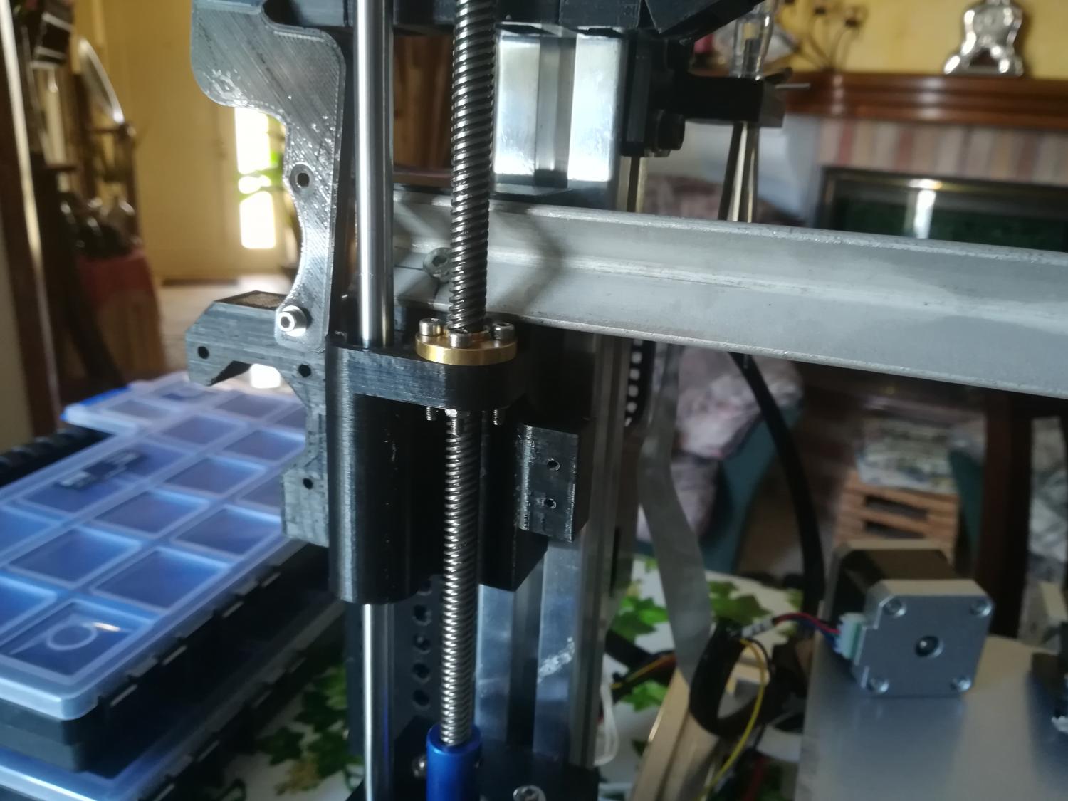

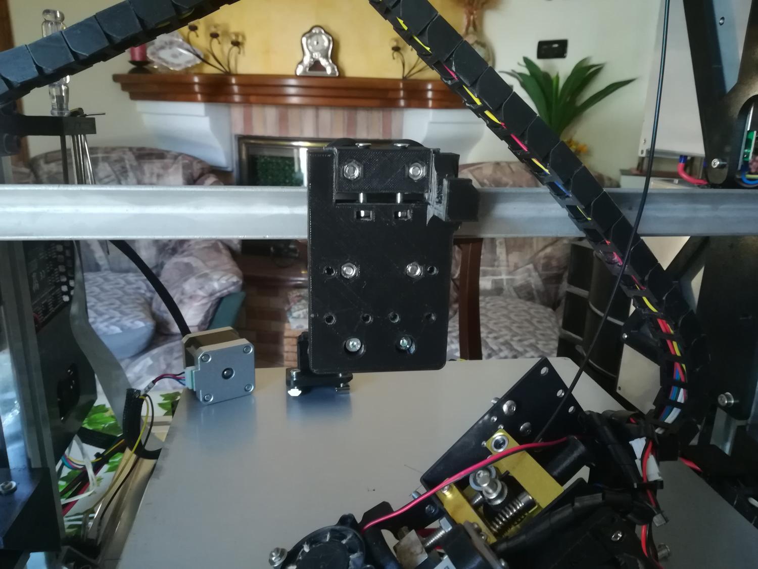

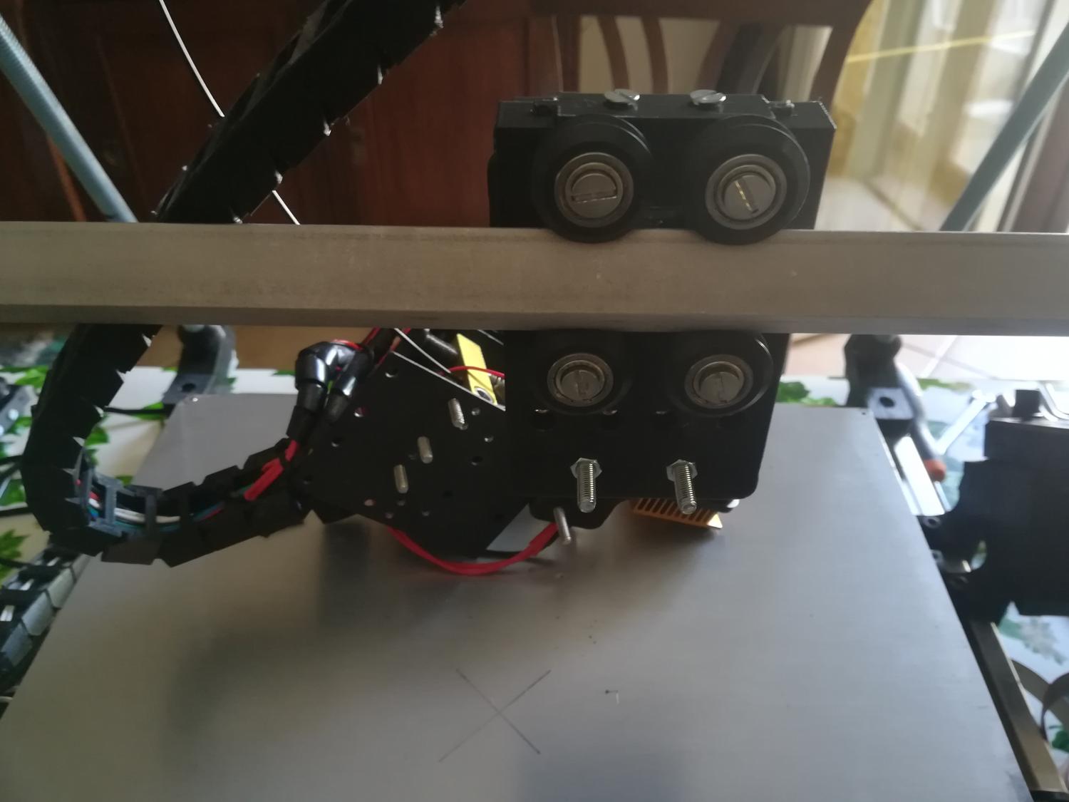

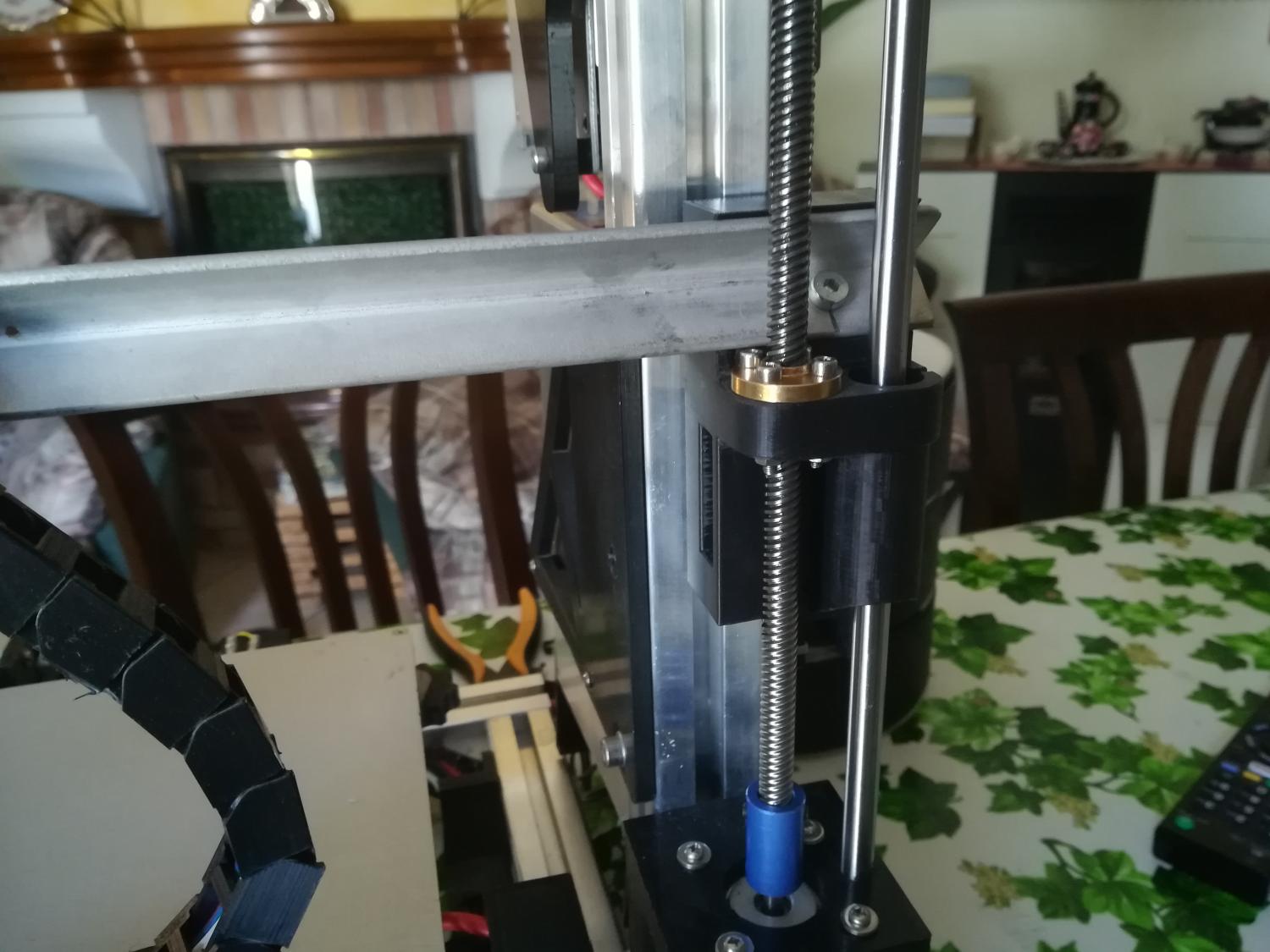

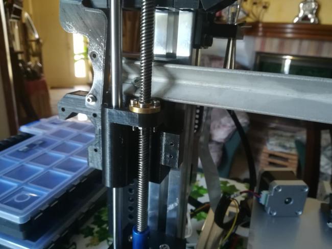

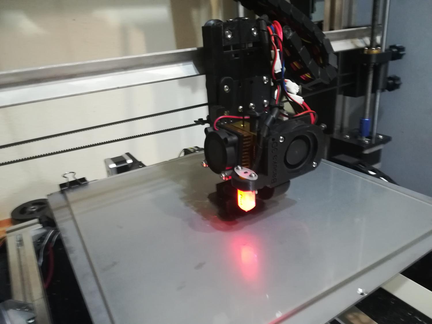

  13. Nessuna oscillazione, ho fatto molto più spesso il supporto coi cuscinetti, ho dovuto adattare il tutto anche alla distanza che ho dalla barra in alluminio e non ho potuto sistemarlo più giù, e poi questo è anche provvisorio, il prossimo lavoretto sarà togliere del tutto questo estrusore e mettere il bmg della trianglelab Mi ci trovo benissimo, considerando che ho delle viti trapezie che fanno cagare 😂😂, prima con quelli flessibili notavo che i giunti flettevano troppo in perpendicolarità specialmente negli z hop, con questi rigidi si solleva che una bellezza

  15. Ieri a tarde notte sono riuscito nell opera, scorrimento ottimale, devo solo sistemare la catena portacavi

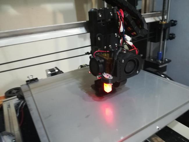

  25. non ho nessun connettore, è diretto come un treno Se tocco l'estrusore, ora sto stampando, è freddissimo
