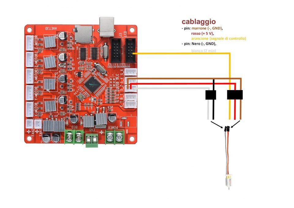

  3. segui questo schema . Devi saldare un connettore per il filo giallo, ti conviene farlo dietro la scheda. Un'altra cosa quando vuoi chiedermi qualcosa citami così mi arriva la notifica, grazie
