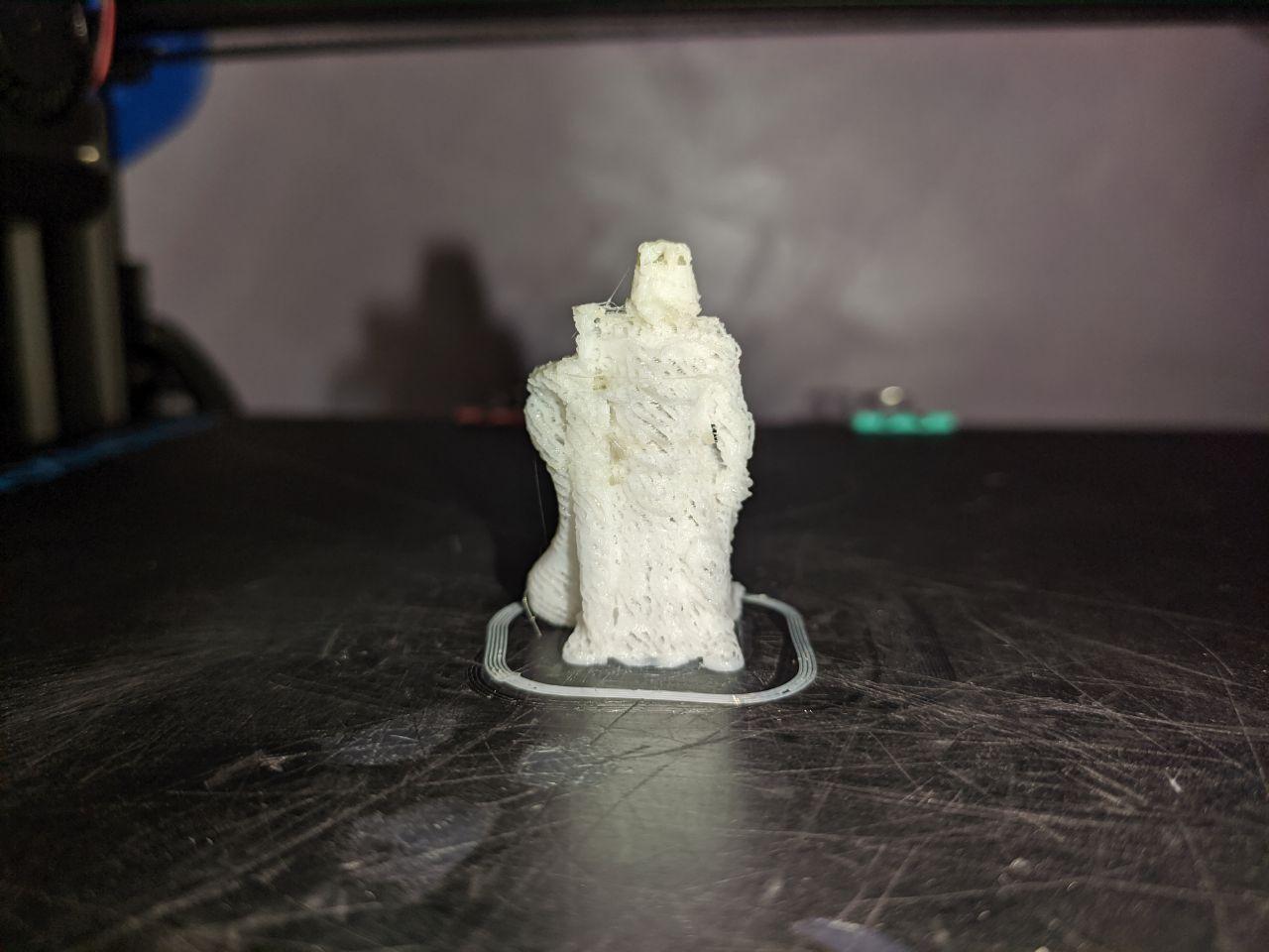

  1. Grazie per la risposta, e infatti anche a me, soprattutto per una stampante nuova, comunque nello slicer ho impostato generic PLA e nelle impostazioni della stampante, in "extrusion" c`è il valore 1.75mm, ho misurato il filo con il calibro ed esce 1.7 e qualcosa, non essendo digitale non spacco i decimi di millimetro. Per gli 8 centimetri non ho impostato nessuno slicer, ho scaricato il gcode, l`ho inserito nella scheda sd, messo nella stampante e via. Il gcode è il seguente: G21 G90 G92 E0 G1 E150 F200 M400 Ora non so se dovevo fare un passaggio dallo slicer e dirgli di impostarlo con il filamento da 1,75mm EDIT:Scarico l'xyzcube test vado per stampare ed esce "filament 1 is exhausted please replace it" leggo che può essere dovuto al sensore, quindi chiudo, stacco e riattacco il cavo del sensore, ricollego alla corrente e ora va.Tuttavia esce un altro problema, non va più in auto Home, prende gli end ma si muove di poco quindi se non lo stoppo va giù fino a sfondare il piatto, il che mi rende impossibile la stampa, ho ripristinato le opzioni di default ma niente, ho staccato e riattaccato i cavi ma niente, ora controllo se riesco a trovare una soluzione, ma se avete qualche idea è sempre ben accetta
  2. Ciao! di recente ho acquistato una stampante 3d, la Tronxy xy 2 pro, vado per stampare il primo oggetto e mi esce, un po male...ma esce, ora sto provando altri modelli ma niente escono malissimo (vedere foto di riferimento) e allora sto cercando di calibrarla, ma mi da qualche rogna, per quanto riguarda gli step x mm, sto seguendo un video su youtube dove mi dice di misurare 15 cm sul filamento e vedere tramite un gcode che fa estrudere 15cm se effettivamente questi 15 cm vengono "presi". Ho provato a fare un test senza estrusione, cosi detto a "vuoto", quindi il filo passa attraverso il rotore ed entra nel tubo del bowden, ma il risultato è disastroso, non prende tutto il filo, lascia fuori ben 8 centimetri. ho fatto attenzione per vedere se il filamento slitta e non slitta, inoltre il rotore non fa quel tipico rumore dello scatto come se grattasse e andasse a vuoto. Essendo un super neofita non so proprio dove sbattere la testa. Altre info: Il filamento con cui ho fatto il test è allegato alla confezione Tronxy, ho ordinato 1kg di pla+ Esun White che dovrebbe arrivare domani. Ho rimosso l`estrusore ed è libero Ho rifatto il test dello step x mm con estrusione ma il risultato non cambia lo slicer che ho utilizzato per il modello è cura 4.4 con un profilo di riferimento della Ender 3 temperatura di stampa 205 gradi Nozzle montato 0.4 ma domani dovrebbero arrivare altri nozzle da 0.4 e provo a cambiarlo
