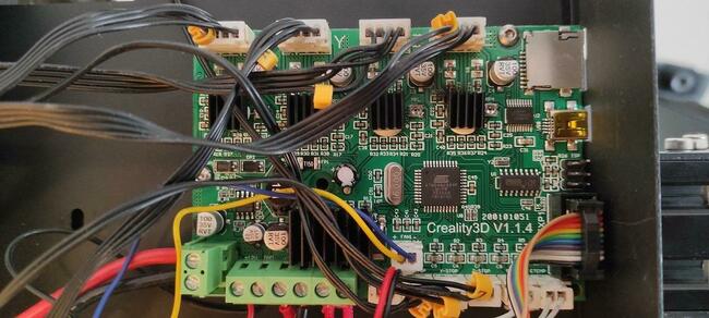

Grazie Killrob, ma adesso c'è una novità: riscalda giusto,non da errore ma adesso è il passopasso dell'estrusore che non risponde,non parte. Allora ho fatto la prova dello scambio e ho messo presa dell'estrusore sull'asse Z e il motore passo passo funziona perfettamente. Ho anche reinizializzato la eeprom. L'estrusore non ne vuole sapere. Non è il motore il problema. Cosa può essere? Cmq, tengo in considerazione la srk mini E3, se posso risparmiare fino all'ultimo... tento. -

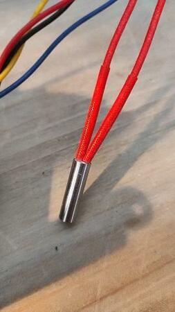

Ciao, arrivo al dunque: il riscaldatore deve aver fuso la guaina rossa e così mandare in corto il tutto,credo, magari è altra causa, la prova che ha fatto un po di luce sotto alla scheda e uscita di fumo dalla scheda e puzza di bruciato. Ora ho sostituito il riscaldatore con uno nuovo. La stampante si accende e risponde al posizionamneto dei motor,home, però provando a riscaldare l'ugello a 200 gradi per prova nuovo estrusore, ho cambiato nuovo pure quello, a 32 gradi suona allarme e mi invitava a riavviare la macchina.Il riscaldato a 60 gradi invece funziona. Se fosse la scheda non vorrei più la creality3 V 1.1.4 ma qualcosa di meglio, ovviamente compatibile con la Ender 2 Pro e che entri nello slot. Disperato a dir poco... Grie a tutti. Buona giornata -

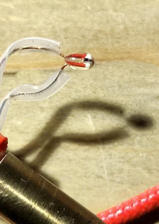

Probabilmente è quello che ho fatto... Ma proprio in questo momento ho provato con il tester e scaldare la punta del termistore con il saldatore e sembra che va. Parte a freddo con una resistenza di 110 Kohm e scaldando la punta a 250 gradi scende a 22 Kohm. termistore a coefficiente negativo. Togliendo il saldatore ritorna a 110 Kohm. A questo punto sembra che non sia lui... Hai presente la ventolina sotto la Ender? quella che raffredda la scheda, bene, se ben ricordo come la accendevo la ventolina partiva ora non più. Ho provato a stampante accesa la tensione del jumper sulla scheda,fan relativo a questa ventolina, ed è nulla. Puoi vedere per favore se a te parte subito appena la accendi? Grazie. Mi puzza di scheda andata... -

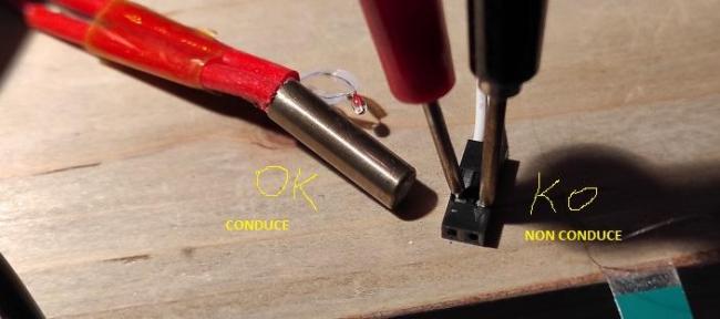

ho fatto prova di continuità con il tester i cavi del riscaldatore,cilindro, conduce mentre la sondina piccola no. Credo che il bulbo sia un termistore e la prova di conducibiltà non funzioni. Adesso provo a riscaldarlo e vedo con il tester se la resistenza cambia. -

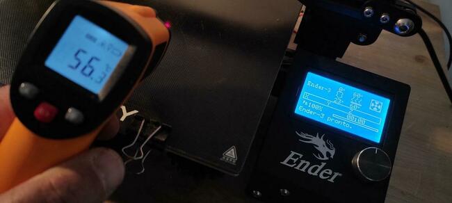

Ciao, dopo 3 mesi di inutilizzo stampante ender 3 pro scopro che quando lancio una stampa dopo 5 minuti che si blocca e mi dice di riavviare. Allego un file video che chiarisce. Nel video lo fa subito ma in realtà la temperatura non rimane stabile,ad esempio 190 gradi, ma oscilla. 192,180,186 etc E' molto instabile. Cosa può essere? Vid 20201004 112647-1.m4v -
