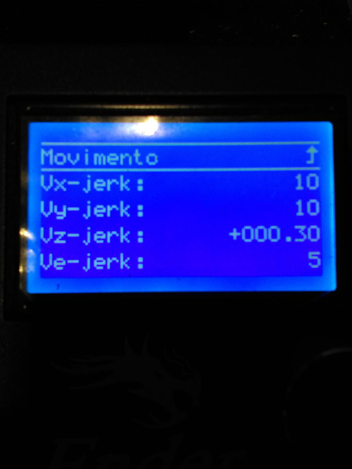

  1. Ciao, anche io ho simplify 3d e volevo chiederti una cosa se ti è mai capitata. Durante la stampa il nozzle si ferma per un piccolo istante e poi riprende con la conseguenza che rilascia materiale e mi fa la bolla. Qualche idea' Grazie

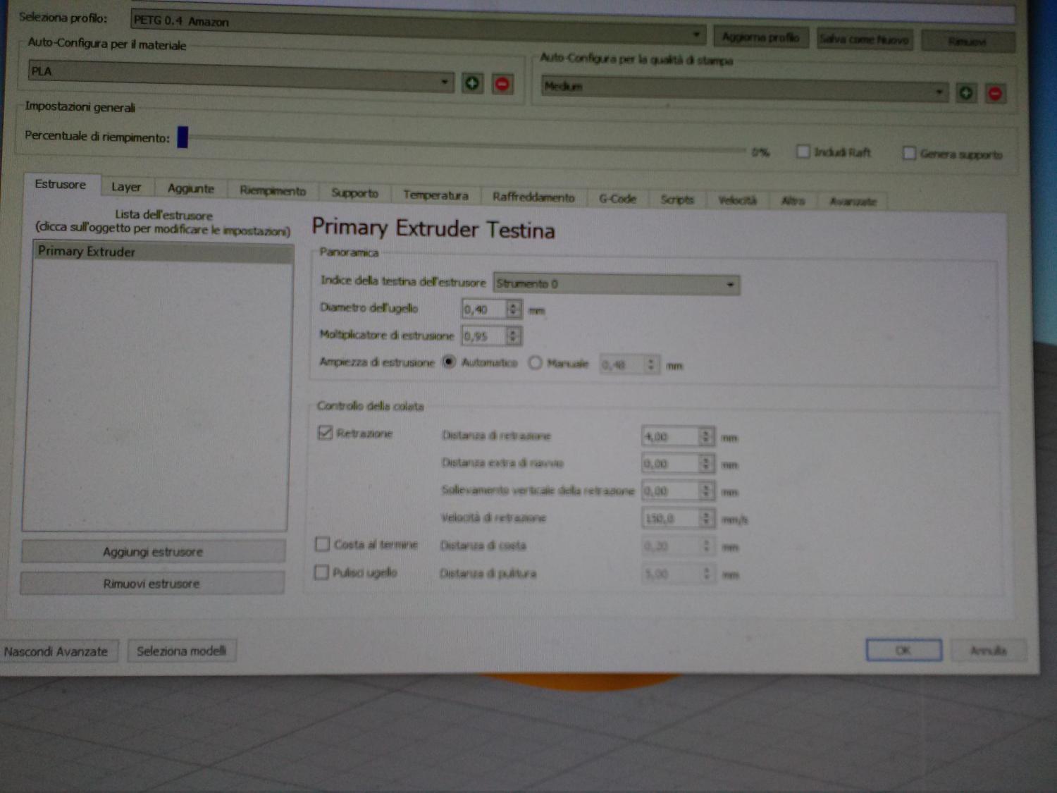

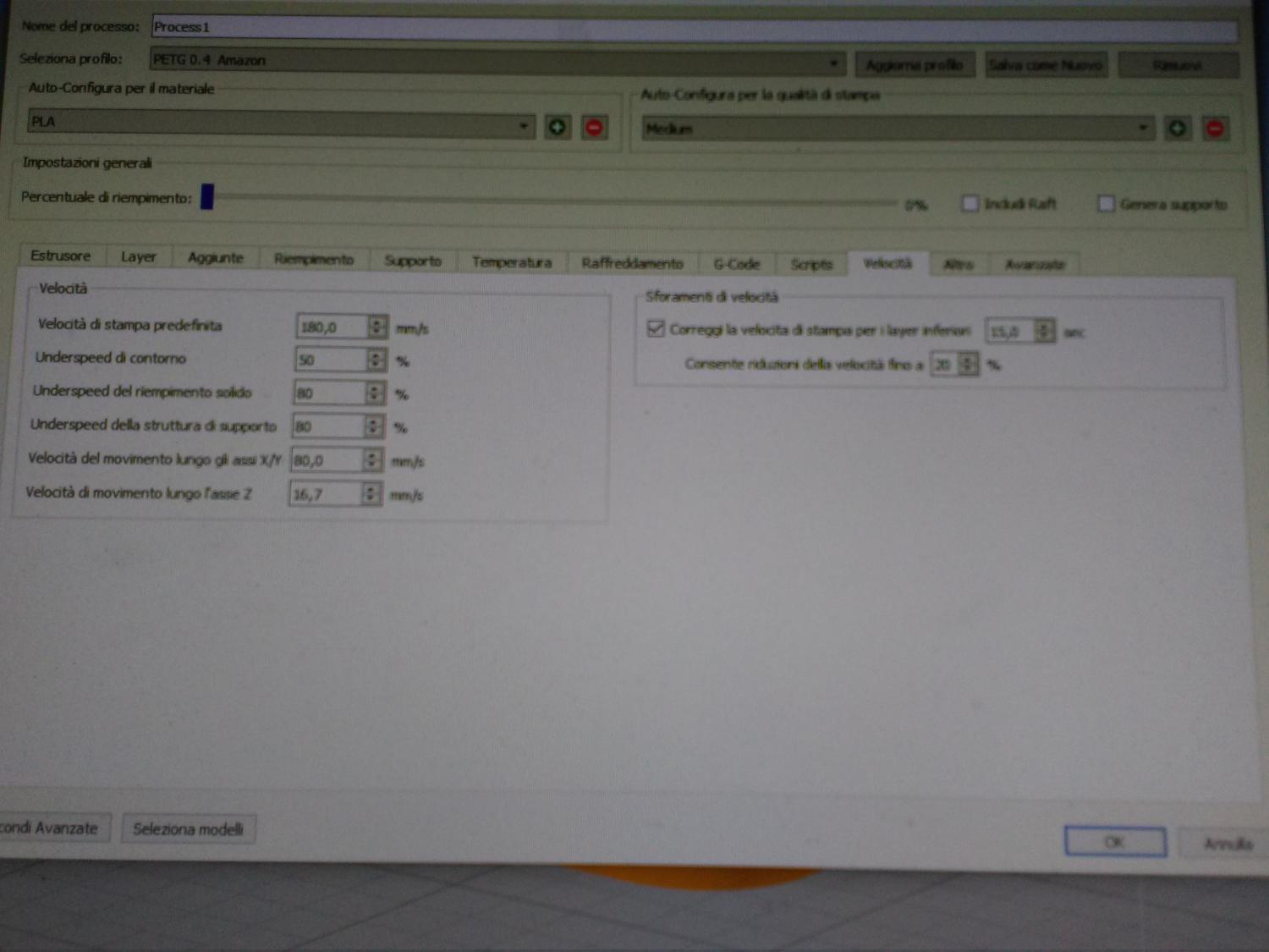

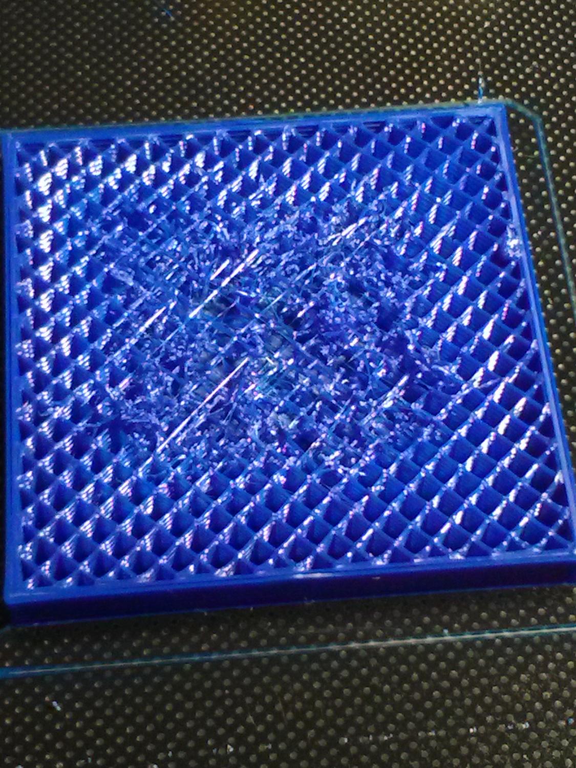

  4. Forse hai ragione ho pensato anche a un problema di sottoestrusione . Adando molto più richiede più materiale che non 40 mm\s. Infatti è impostata come molriplucatore a 0.92 a 40mm\s e come dici tu a che dalla temperaturs. Dopo provo.
  5. Adesso va a 180mm/s. Potete vederlo nel video: il colore rosso indicata la massima velocità impostata e il pezzo è tutto rosso,appunto,180mm/s sulla barra di indicazione. Se poi simplify imbroglia non lo so.E' come avevo scritto sopra bisognava regolare le percentuali. Video di inizio perchè stare con il cell in mano come ho fatto prima per 15 minuti è dura. Spero possa essere d'aiuto a tutti. Bisogna sperimentare. Adesso vedo quanto dura e posto foto finito. https://youtu.be/NTbKfyVFeLE Azz, l'ho bloccata dopo 6 min perchè mi fa questo schezo e non so perchè. Cmq, veniva bene.

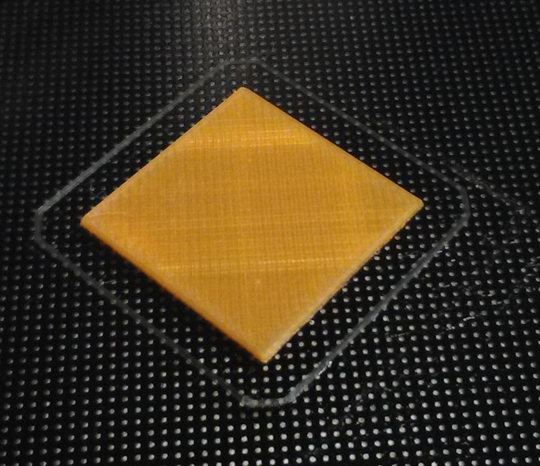

  6. Allora, ho provato e pubblico video per l'intera durata. 50 x 50 x 10 https://youtu.be/5uHgkGEKbVs In effetti ci sono 6 minuti in più di quello visualizzato nel software e credo anche di aver capito dove sta l'inciucio. Nelle impostazioni simplify 3d in una scheda c'è il controlllo in percentuale delle varie velocità di layer ,riempimento etc Nella mia ad esempio velocità al contorno è impostata al 50%,quindi va alla metà,velocità di movimento e struttura all'80 %. Adesso provo a mettere tutto a 100% e ristampo. Cmq, la precisione dimensionale è ottima. In fondo al video la misuro. Nozzle 0.4 e layer 0.2. Ha rognato un po sulla parte finale dei layer fronte,un po frastagliato, e non ho ancora capito perchè.

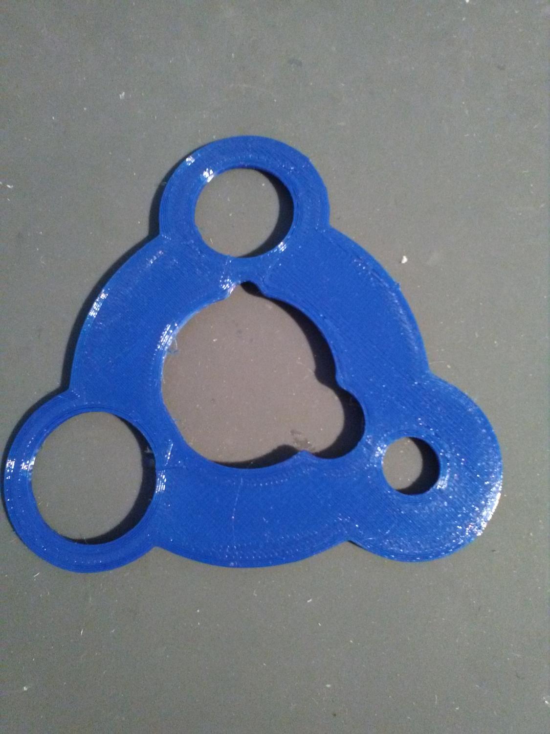

  9. Ciao, ho voluto sperimentare la massima velocità delle ender 3 ben 180mm/s! Ho pubblicato il link del mio canale su youtube perchè il file era troppo grande. Per prova ho stampato una guarnizione in PETG. Venuta bene. A 40 mm/s ci vorrebbero 28 min a 180 mm/s 7 min!!! Quasi 4 volte in meno di tempo. Il primo layer viaggia a 90 mm/s. https://youtu.be/vwICtErtI1Q

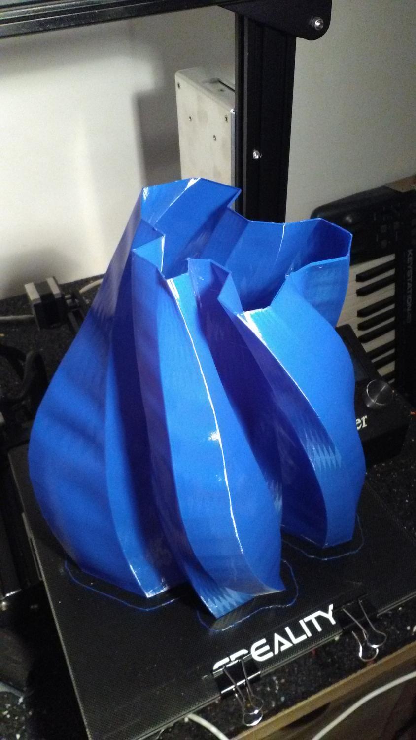

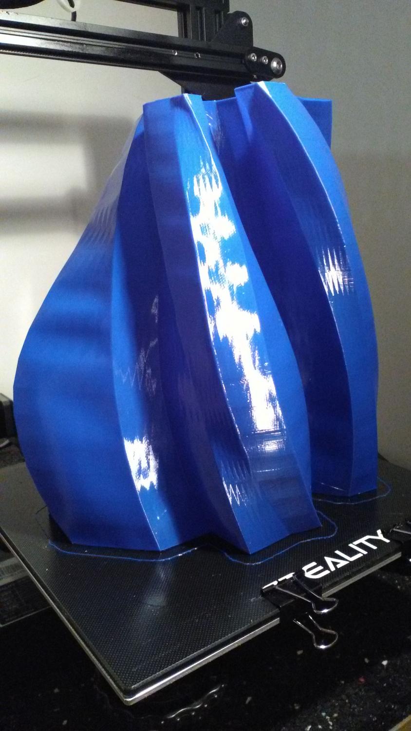

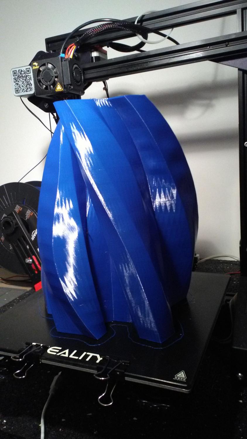

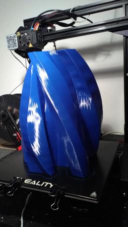

  11. Ciao, io ho Simplify 3d però proverò il tuo sistema. Adesso sto stampando quello che ho pubblicato sopra e sembra venga bene. Anche in SW impossibile correggere. Devo provare il formato .obj per vedere cosa succede. La la stampa è allaquarta ora e fnirà domattina alle 6... Jl vaso è alto 20cm VID_20200317_220826.mp4
  12. Ciao, ho scaricato questo vaso .stl che mi sembrava bello ma ho scoperto che ha una mesh stl da incubo! A voi è mai capitato? Cmq,lo sto stampando in PETG. Vediamo che viene fuori a livello di studio. Nel frattempo che sta stampando provo ad importarlo in SW e vedere che se si pu@ mettere a posto. Ho provato con Meshmixer ma nulla. Posto il video. Quello che vedete è il layer 1. Nel seguito dallo slicing sembra che si metta a posto. Vid 20200317 175309-1.m4v

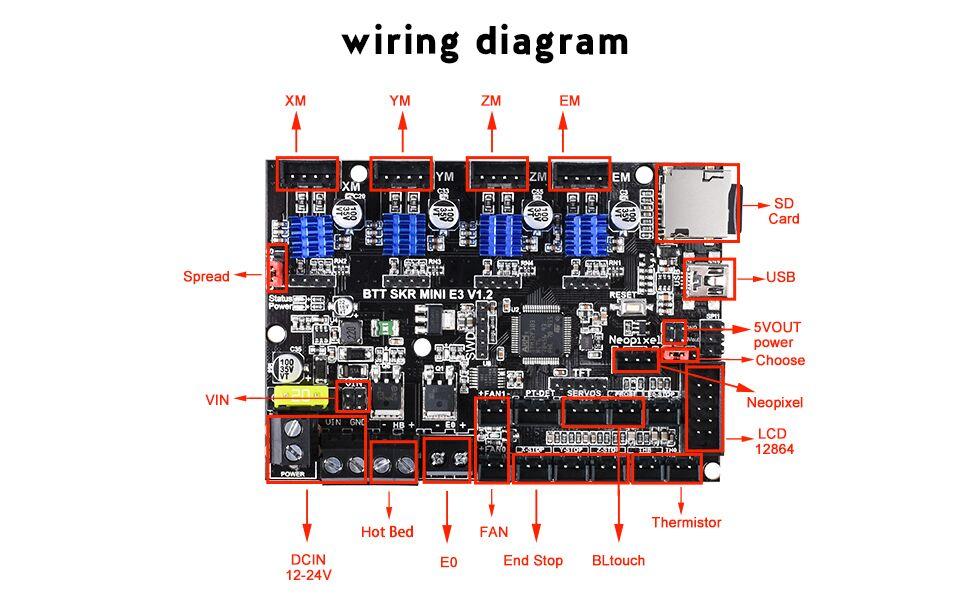

  17. Grazie! Se il produttore non mi invia scheda prenderò questa. Ho trovato questa su amazon. Ė la stessa? Costa qualcosa in più ma non aspetto 2 mesi... https://www.amazon.it/dp/B07ZCT3SQ2/ref=cm_sw_r_other_idget span

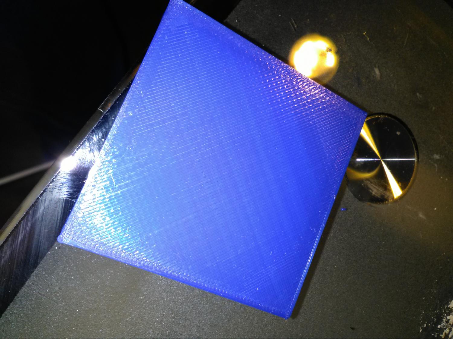

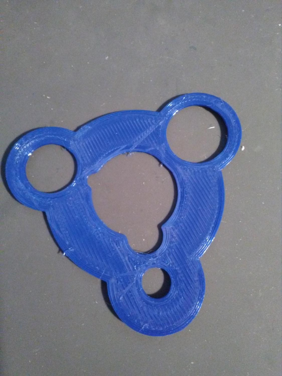

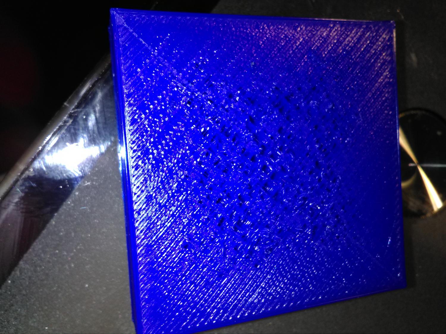

  18. Pensavo peggio e invece é venuto bene. Altezza 1 mm 1 layer sup. 1 layer inf.. 1 perimentro. Ho scoperto una cosa nuova. Piatto 20 gradi e avvicinare di piú l'ugello al piatto. Layer 0.2

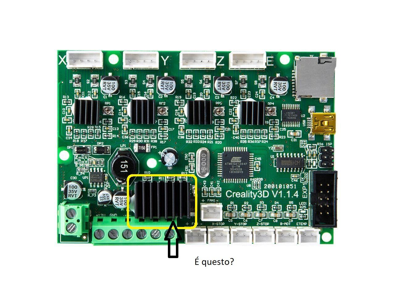

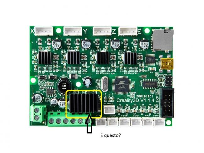

  20. Giá,sostituire mosfet... e qual é sulla scheda? Dovrei smontare la scheda e provare con il tester se é in corto lui.

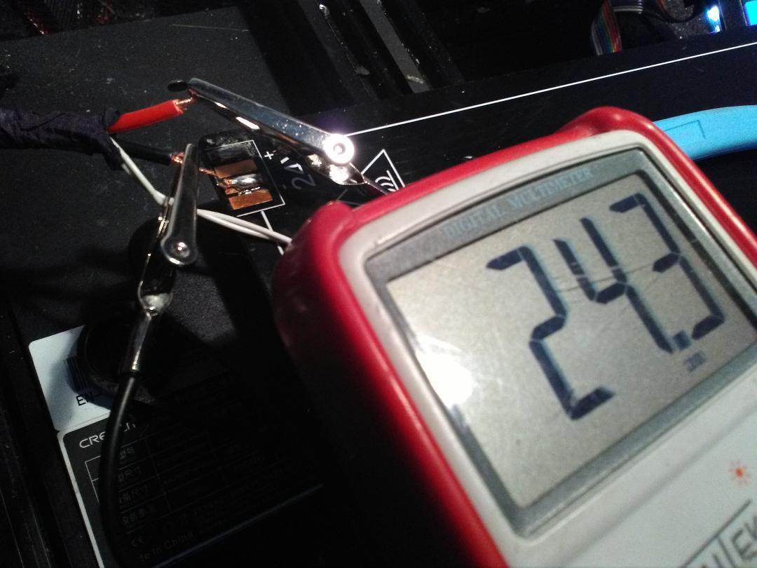

  21. Ho la sheda V1.1.4 non só se é esterno. Cmq, i cavi + e _ sotto la piastra erano messi maluccio a furia di girare il piatto per cambiare il letto di vetro e cambiare le molle. devo risaldare il tutto con termorestringenti. Posto foto alimentazione. É giusta sui cavi 24.3 V come da alimentatore. a questo punto credo che sia la scheda.
