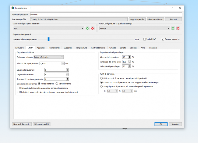

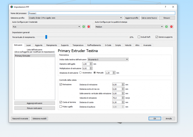

    Ciao, adesso c'é né una nuova, non si é intasata la gola ma il nozzle da 1mm. Sto stampando in TPU,ieri una stampa ottima oggi una chiavica. Non ho segnato i parametri di ieri. Cmq, ora sono: TPU Sunlu 210 gradi (temperatura suggerita sulla bobina 190-210),ventola 60%, layer 0.8,moltipicatore 1,originariamente con il PLA era impostato a 0.92,piatto 60 gradi, velocitá 25 mm/s, retrazione off, altezza primo layer al 90% che corrisponde sul gcode 0.762. Ad un certo punto non estrude piú oltre che a sollevarsi di pochissimo dal piatto. Smonto il nozzle e mi accorgo che é intasato. La gola andando dentro con il filo da 0.4 é pulita. Nuovo rebus... Il brim é perfetto compreso i primi 3 perimetri e il primo layer inferiore dal secondo cominciano le rogne.

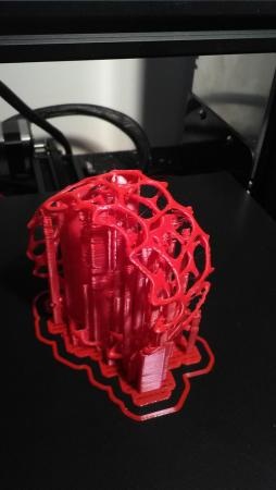

  5. Tolti i supporti,ma c'era un pezzo piccolo mancante,pazienza. Lo rifaró piú in lá. bracciale_finito.mp4
  6. Ci sono riuscito!!! Adesso aspetto che si raffredda poi tolgo supporti.
  7. Sono passate 3 ore e più, ancora 2 ore... Mi vien da ridere qundo dovró togliere i supporti. 🙂 VID_20200214_144705.mp4

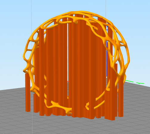

  12. Sto stampando a 20 mm/s,ora. Ridotto layer a 0.15 da 0.2. Rovesciato oggetto e supporti da piano di costruzione. Speriamo perché é una bella impresa. D'altronde si impara stampando oggetti impossibili o quasi. Tempo 5 ore e 40... PLA. Poi posto. ps non c'entra niente ma approfitto per non tempestare il forum di messaggi: il piano provo a pulirlo con l'acqua distillata,il mio é di vetro borisilicato poroso. L'alcool dopo un pó ti fa girare la testa oltre che tossico.

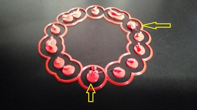

  13. Niente da fare. Probabilmente va ruotato ma cosí facendo si generano una quantitá di supporti industriale. Le parti evidenziate in giallo sono le punte del braccialetto che puntualmente sono venute via,e solo quelle. Questo mi suggerisce che in Solidworks potrei fare un rinforzo di spessore in quei punti. Non saprei che altro fare, abbassare la velocitá? un idea.

  15. Ciao, PLA,inizialmente anche se ho stampato in TPU delle guarnizioni e un cinturino e sono venuti benissimo. Con il TPU della Sunlu ho stampato a 210 e 20mm/s con nozzle da 0.4 e layer 0.2. bowden. In PLA vado anche a 45 mm/s e 210 per i primi 3 layer poi a 190. Ma questo bracciale, che simplify3d mi mette i supporti in automatico é un disastro. Appena cresce l oggetto quando passa il nozzle fa tabularasa e stacca i pezzi...

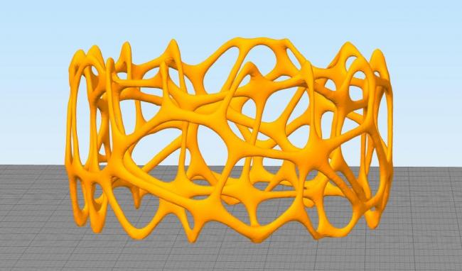

  17. Ciao a tutti, oggi sono alle prese con una stampa a dir poco complicata. Giá 4 tentativi falliti. Pezzi che dopo un pó si staccano al paggio del nozzle. Si puó fare con FDM o necessariamente deve essere stampato a resina? Se sí,lascio perdere. Grazie voronoi-bracelet-1-1.stl

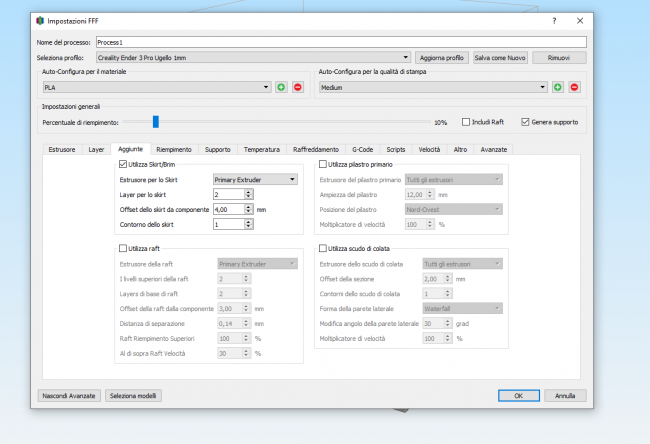

  23. Ti allego schede di Simplify3D almeno capisci meglio e senza errori. Ne ho saltate alcune perché credo non siano rilevanti. Impostazioni relative a questa ultima stampa con ugello da 1mm. Notte 😌
