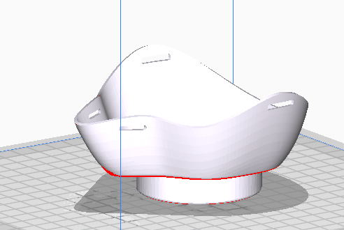

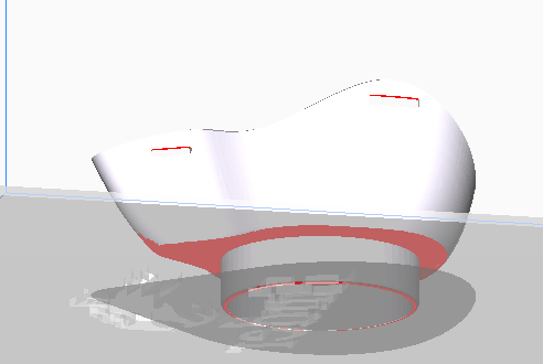

  1. Ciao a tutti, volevo chiedervi se ci sta qualcosa in Cura per personalizzare i supporti, perchè quando li genero mi occupa tutta la superfcie e non è per niente facile toglierli dopo, rovinando lo stampo. Devo stampare una mascherina che il sito 3dline ha messo a disposizione. Potete indicarmi come mettere i supporti?

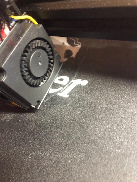

  3. La stampante è una ender 3 pro, praticamente durante una stampa in regola, ha iniziato a non fare uscire il filamento, ho provato subito dopo ad uscire quello vecchio ed inserire il nuovo ma niente come se fosse otturato, cosa si deve fare in questi casi??
  4. Ragazzi mi è successo una cosa strana, la stampa ha iniziato a stampare e stava andando una bellezza, ad un certo punto non è uscito l filamento, continuava il suo percorso ma senza fare uscire il filamento, mi sapete dire il perchè?

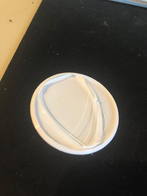

  9. Ragazzi scusate mi sapete dire come mai in una parte del piatto le linee iniziali vengono passate in maniera quasi invisibile? può essere che dvo calibrare il piatto?

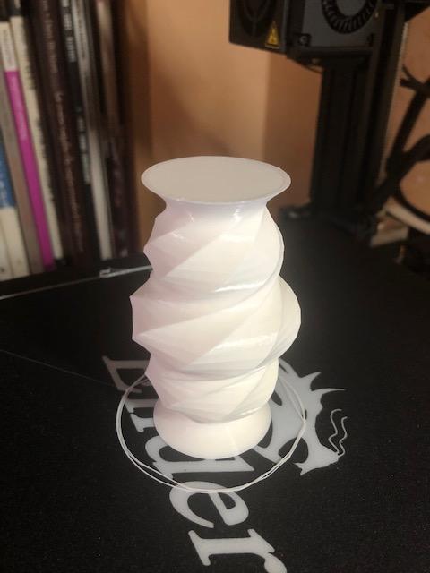

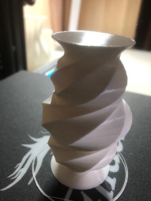

  10. Mi sapete dire come mai una piccola parete del vaso non è venuta bene e quando metto l'acqua da quel punto non tiene ed escono le gocce?
  11. non l'ho fatto perchè la spunta è in automatico, ora provo a vedere
  12. Riportando l'oggetto alle dimensioni originali, sta stampando correttamente
  13. l'anteprima è buona, rispecchia perfettamente i parametri, è come se fosse debole in quei punti e non li seguisse

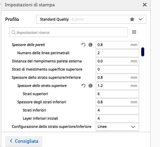

  14. Ragazzi scusati togliendo il riempimento mi accade questo, che i primi giri li fa tranquillamente ma dopo come se non seguisse una linea, può essere perchè ho aumentato la grandezza del disegno originale?
  15. Trovato il problema avevo la percentuale di riempimento al 20%

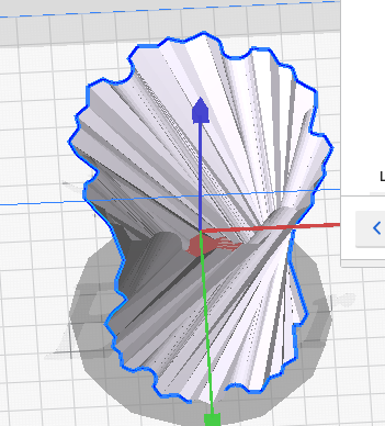

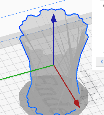

  16. Mi sapete dire come mai mi riempie il dentro del vaso quando da immagine sulla slicer non si vede il riempimento.

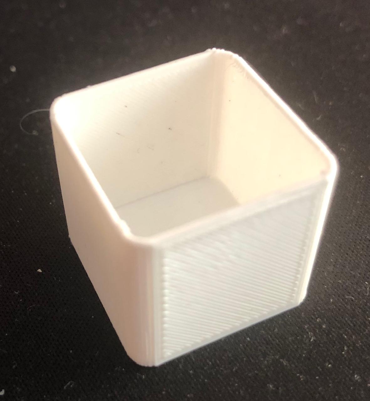

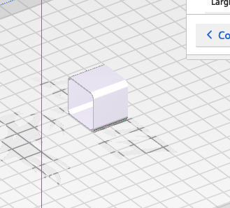

  19. Dopo aver fatto il test ho eseguito con questi dati la stampa e devo dire che il risultato non presenta segni problematici. Accetto consigli su slicer, esempi e tant'altro, vi allego le immagini

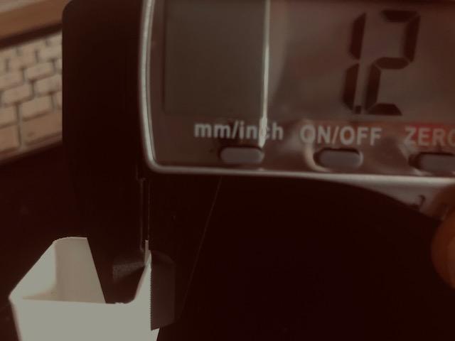

  20. Lo strato superiore avendo stampato in maniera diversa il cubo, la faccia del cubo al piatto l'ho considerata la parte superiore. Attraverso il calibro ho misurato lo spessore delle paret
  21. Ha effettuato la stampa in maniera diversa
  22. Grazie a tutti, proseguo con il test del flusso per capire ancora meglio. Ho effettuato il test, la misura delle pareti attraverso il calibro si discosta di 0.1 mm . 0.8 è impostato mentre da calibro è 0.9. Mentre la strato superiore risulta corretto 1.2. Questo provando il flusso a 80, ora provo una stampa e dopo cambio il flusso a 100 ed effettuo un nuovo test
