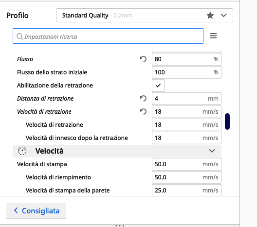

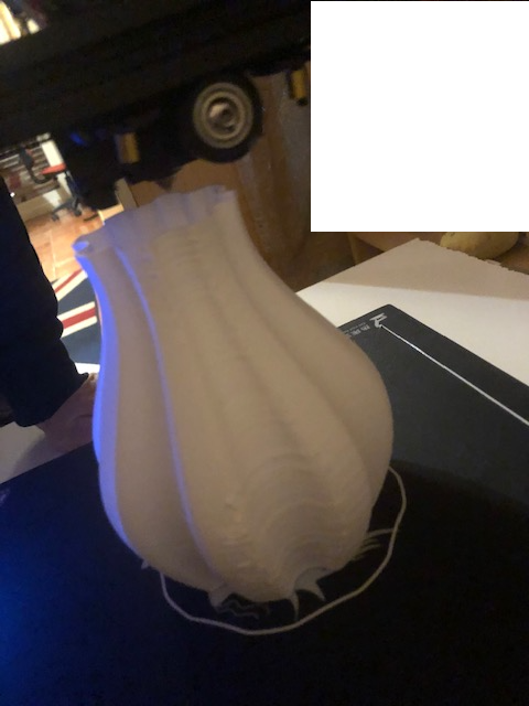

  2. ma se tu vedi nel post iniziale, io ho provato la stampa di quel vaso e tutto il vaso lo ha stampato bene, solo quella piccola striscia ha presentato quel problema, ed allora ho scritto, @Tomto mi ha consigliato di vedere i diversi video dove ci stava il test di ritrazione, facendolo, ho voluto variare di un pò anche il flusso perchè leggendo, veniva detto che un eccesso di flusso può far capitare questi problemi, da 100 l'ho abbassato ad 80 e nella stampa del test di ritrazione, ho notato che la stampa è venuta buona ed allora ho voluto condividere con voi ciò che stavo facendo. tramite la temp tower e PLA paperdifferent ho notato che 200° e 100% la stampa veniva bene ma con quel problema segnalato all'inizio ed allora dopo ho mantenuto sempre 200 con 80% ed ho visto che il test sulla ritrazione andava bene
  3. Prima di effettuare il test della ritrazione mi sono letto delle cose sul flusso ed ho voluto dimuirlo. Cmq Grazie sempre i consigli, mano mano cerco di capire qualcosa in più

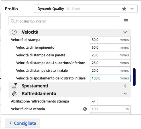

  6. ho visto i video ed ho preso qualche accorgimento, ma sai ho la paura di far danno quindi vado con cautela guardando e rileggendo 100 volte. I valori sono i seguenti. Poi volevo chiederti se ho una stampa d 22 ore e metto in pausa e spengo la stampante, il giorno dopo riprende da dove ho lasciato?

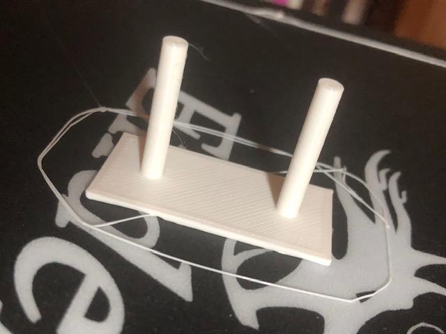

  7. Ciao a tutti, ho stampato questo vaso dopo aver calibrato piatto e temperatura, alla fine del lavoro non mi posso lamentare del risultato, però mi sono accorto che in una striscia si è presentato questo problema. Successivamente allora ho fatto un test per la retrazione ed il risultato non sembra esser venuto male. Attendo una vostra opinione
  8. Oggi ho eseguito di nuovo il test di calibrazione del piatto e poi ho effettuato il test per la ritrazione. Sembra che il risultato non si venuto male, potete dirmi che ve ne pare, posso azzardare una stampa più complessa?
  9. ok, allora ritorno allo 0,2 però ti ripeto cosa e ch l'ha fatto solo su quel punto. Non ho fatto il teta retrazione.

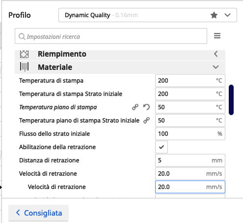

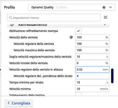

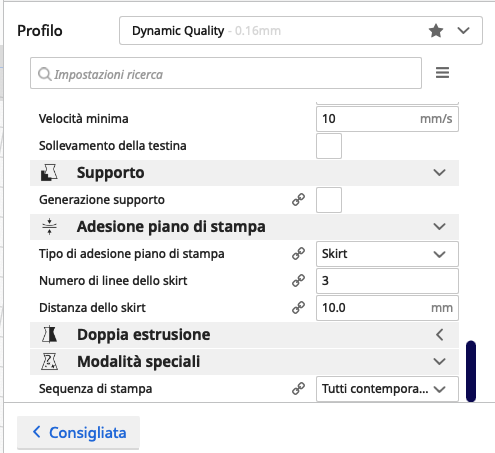

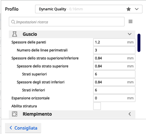

  10. ma prima di effettuare la stampa, ho visto diversi tutorial ed ho stampato la temptower e non si è presentatoil problema, ho calibrato tutto ciò che c'era da calibrare. Ora non so se i valori sono corretti Stampante Ender 3 pro
  11. provo a fare degli screenshot, considera che la stampante l'ho presa da una settimana

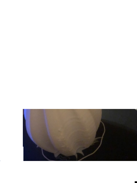

    Che problema è ??
    Ciao a tutti, volevo chiedervi un'informazione, tutte le facce del vaso e la realizzazione è venuta perfetta però solo in questa striscia si sono presentati questi difetti, mi sapete dare info.
