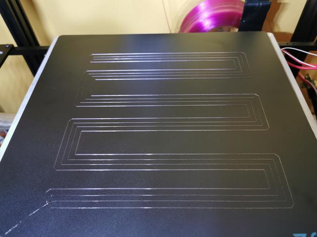

    ciao allora 1)il tubo prendi capricorn. 2) ti ricordo che le ventole noctua sono a 12volt senza un buck rischi di fonderle dato che l'alimentazione della x5sa pro e' a 24volt. 3)il piano m,agnetico ti suggerisco questo link, www.zimple3d.com
  4. In che senso? Il bed è magnetico come avevo detto in precedenza, il fatto è che questo bed può raggiungere i 120 gradi senza fare bolle, lo consiglio a tutti e veramente fantastico come bed, ne sono rimasto stupito
  5. Confermo che questo articolo non fa bolle, e rimane perfettamente aderente al piano
  6. al momento sto stampando pet-g bed 75 gradi e nozzle a 230 gradi appena finisco di stampare posto la foto
  7. ciao, avevo lo stesso problema e l'ho scartato questo bed, prova qui https://zimple3d.com/. Mi e' appena arrivato e mi sembra ottimo supporta una temperatura di 120 gradi, dovrebbe andar bene anche con filamenti pet-g

  12. Buonasera a tutti voi, vorrei sapere se e' possibile, come fare in simplify3D nella sezione g-code/definizioni macchina a mettere numeri negativi, uso RRF3.1 come FW e nel FW come centro ho lo zero, cioe' come asse x min -165 e x max 165 e cosi' via per l'asse y, quindi il centro del piatto risulta 0, quindi come fargli a dire a simplify3d che lo 0 e' il centro del piatto?
  13. Ciao, secondo me dovrebbe vedere il tappettino dato che e' magnetico, basta che provi con una calamita
  14. Buona sera a te, il problema non deriva dal parallelismo, ma dal piatto stesso quando si scalda, essendoci un piatto da 330x330 quando si scalda tende a deformarsi, poi se ci metti il sensore della tronxy peggiora, perche' rileva l'alluminio sottostante, avevo un 3dtouch come sensore e aveva migliorato di molto la mappatura a rete del piatto ma purtroppo questo sensore ieri ha deciso di lasciare questo mondo, ma per fortuna in casa ho un paio di sensori IR DC42 modulati, appena montato oggi, e lo devo provare.
