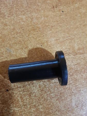

  5. ok ragazzi ho cambiato i cuscinetti lineari con quelli ni ferro e un netto miglioramento l'ho avuto sembra molto meno traballante il sostegno del piatto, bene ora provo a scaldare il piatto, e provo a calibrarlo, poi vi posto i risultati

  8. le ho prese tanto tempo fa alla fiera delle'elettronica nella mia zona, queste sono in metallo, ma sono la meta' di quelle originali

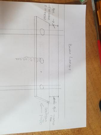

  11. si ho la x5sa pro, ma non ho problemi di gcode, forse mi sono espresso male io, per farla breve ho portato in alto gli assi per calibrarli alla stessa altezza, una volta fatto cio' misuro con un calibro lo spazio che c'e' tra la barra lineare e gli angoli del supporto del piatto e non mi ci trovo. Vi ho fatto uno schizzo "alla carlona" per farvi capire piu' o meno il problema qual'e'
  12. ho capito cio' che vuoi dire, servirebbe per sincronizzare gli assi, ok va bene per chi ha caduta dell'asse ma io non ho questo tipo di problema, il mio e di tutt'altro tipo, non si tratta di avere altezze differenti ma di "planarita'" del sostegno del piatto stesso
  13. ok la parte dx, cioe' il supporto balla con differenza di 2/3 mm, ora mi chiedo, a tenere in asse il tutto sulla parte dx non sono le due barre lisce cioe' i cuscinetti lineari? se e' si allora o la barra si e' storta o la barra si e' storta, non ne riesco avenir fuori😓

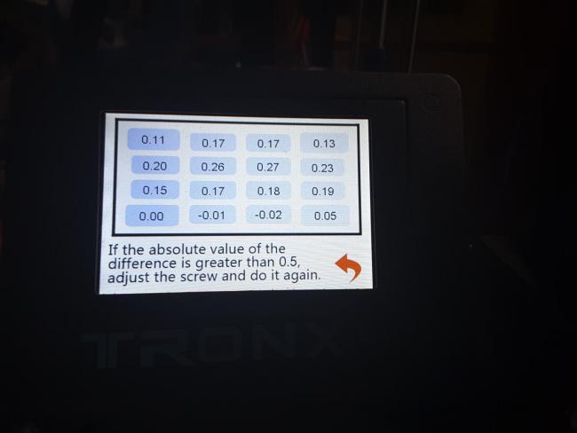

  15. Grazie #sunirefox ho guardato il gcode, ma non risolve il mio problema, il listato è uguale al mio a parte le grandezze i stampa, ma non so come possa risolvere il problema.. Ho il piano convesso e non mi aiuta il gcode Ecco come mi risulta il piano di stampa, non ancora regolato perché è evidente che c'è qualcosa che non va
  16. Salve a tutti, non so se questo è il posto giusto per il mio problema, ma ci provo. Sono una persona che si è appassionata da tempo al mondo delle stampanti 3d, ho iniziato con una I3 pro b della geeetech, per poi dopo due anni passare alla x5sa pro, dopo averla montata ho provato a stampare e fin qui tutto bene, fino a quando con cura v. 4.5 ho inserito vari codici gcode come avevo sull'altra stampante, ma mi è andato in collisione l'hotend con il piatto, ho scoperto che questa stampante certi codici generici non li accetta, cioè potrebbero essere causa di guai come è successo a me, tipo come mandare l'asse xy a 0 per poter fare l'estrazione del filamento pre stampa, ora mi ritrovo con il piatto storto, l'unico slicer. He funziona bene è Simplify3D ma limitato nelle opzioni. Gli slicer, cura, slicer, prusa slic3r, non bisogna mettere gcode di intestazione perché o va in collisione col piatto o all'inizio parte bene e quando va per spostarsi e stampare si resetta la stampante,. Quando vado a fare l'auto livellamento il piatto in mezzo risulta rialzato di 1/2 mm, il sensore parte dalla parte sx andando verso dx facendo su tutto il piatto 16 punti di controllo, i primi 4 e gli ultimi 4 punti sono ok, o perlomeno riesco a compensare con le molle, ma i restanti 8 punti cioè quelli centrali sono alti. Non ne riesco ad uscire, non vorrei avere il supporto del piatto storto, avrei bisogno d'aiuto per favore
