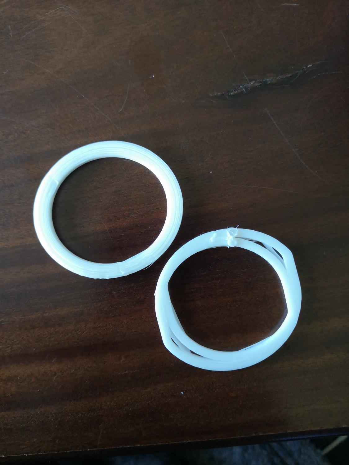

  1. Ragazzi, voglio ringraziare voi tutti di vero cuore. Siete stati utilissimi, gentili e molto premurosi. Il problema erano gli steep e i dadi eccentrici. Problemi risolti alla grande 👍
  2. Ho già regolato gli steep/mm ora è in stampa un altro cubo 😂😂
  3. Le foto è scattata con il pezzo ancora attaccato sul piatto ed è scattata perfettamente frontale alla stampante Mi era venuta la stessa idea, ho appena stampato un 20x20x20 e l'asse x è di 2 mm più lungo 😅

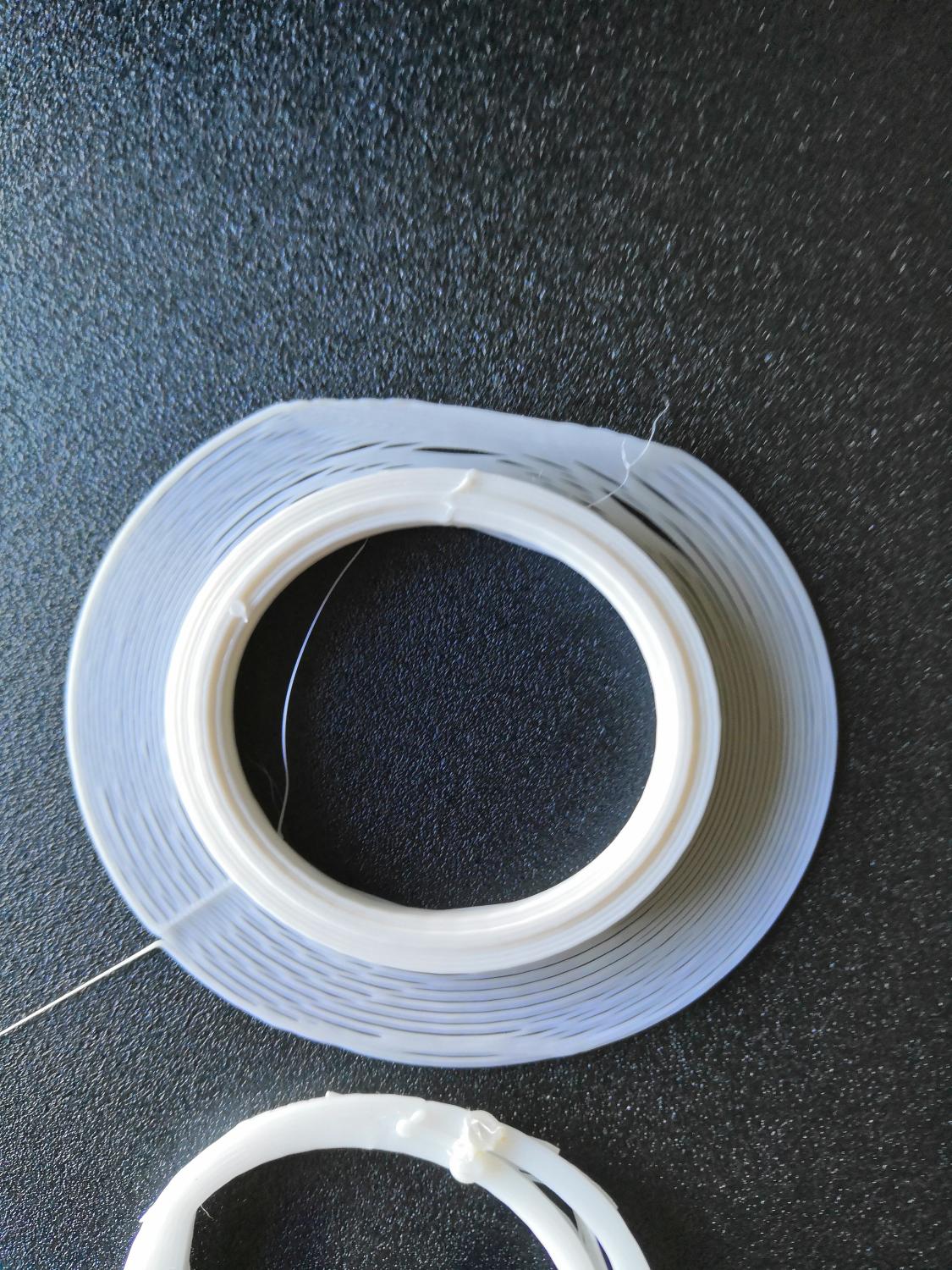

  4. Buona sera, è da tanto che non scrivo ma solo oggi mi è arrivato il filamento dunque solo oggi ho fatto una stampa. Dopo aver sistemato i dadi eccentrici sono arrivati dei progressi notevoli, ma... Come in foto, il mio cerchio è un ellisse anche se non più spigolosa

  6. Allora, ho controllato il piatto è ha un sacco di gioco sia in senso verticale che orizzontale. Lo stesso gioco in senso verticale è presente nell'asta su cui scorre l'estrusore. Appena posso regolo questi movimenti e do notizie, per il momento non ho il filamento perché Bangood ha un ritardo nella consegna. ringrazio te e tutti per i consigli.

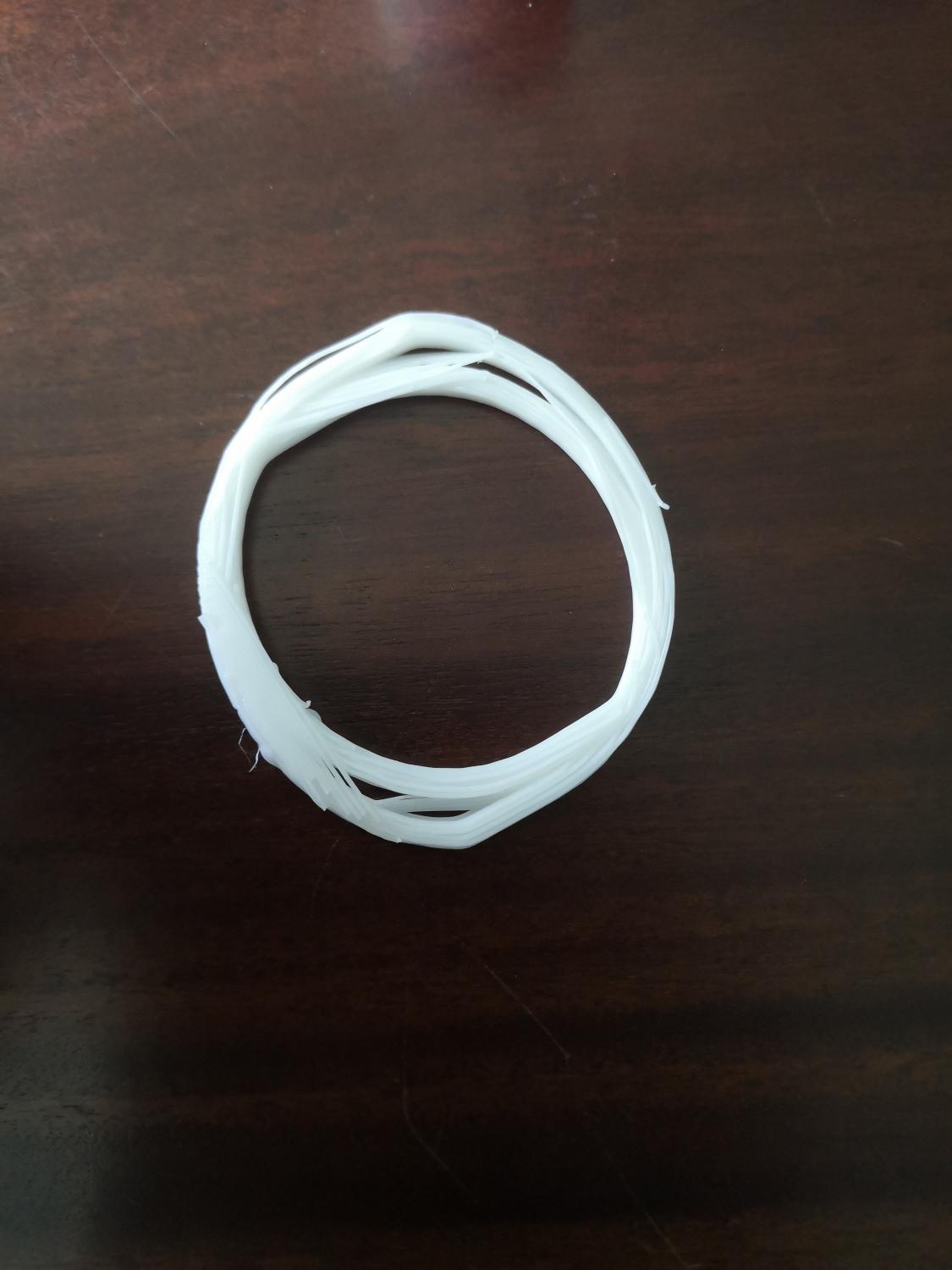

  8. Penso proprio che i due "angoli" siano direzionati verso un asse e penso, ma non ne sono sicuro, che questi siano rivolti verso l'asse Y. Le cinghie mi sembrano abbastanza tese, quella dell'asse x non penso di poterla tendere piu di tanto. Qli eccentrici non ho idea di cosa siano...
  9. Si si 2 mm, appena stampato non aveva niente di cubo 😂. Comunque proverò anche a mettere un po' di lacca
  10. Grazie a tutti, appena mi arriva il filamento aggiorno con nuove foto Avevo 2 mm in meno sull'asse x. Così ho sistemato gli step e adesso il cubo è perfetto. Ma non il cerchio😭. Però appena ho il filamento posso provare a cambiare la temperatura del piatto per vedere se aderisce meglio

  12. Penso di aver fatto bene la calibrazione del piatto, il problema è che i poligoni vengono bene... Quando poi vado a fare delle circonferenze succede questo. Comunque, cosa mi proponi di fare per evitare che la testina si porti via il layer? Abbassare un po' il piatto? Il brim c'era e aveva la stessa forma strana della figura in foto
  13. Buongiorno, da poco ho acquistato una ender 3 pro. Dopo alcune stampe mi sono accorto che i cerchi che giacciono sul piano xy non vengono stampanti correttamente. La stampante produce una figura quasi circolare con 2 spigoli. Allego una foto
