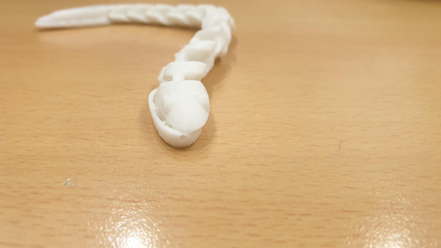

  2. In realtà il problema è strano....aggiunto il comando M530 su Cura la stampa inizia e finisce regolare, ma a circa metà della stampa l'asse delle X trasla di 3 mm circa. Ho sostituito Marlinkimbra con Marlin 1.1.9 e tutto funziona regolarmente...però mi piacerebbe capira cosa è successo. Foto per spiegare meglio
