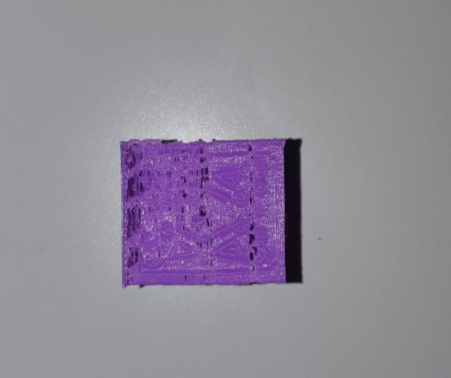

cia a tutti ho provato ad impostare tutto secondo i vostri consigli ma nonostante tutto continuo ad avere lo stesso problema. durante la stampa del perimetro esterno nessun problema, ma come passa al riempimento inizia a scattare l'estrusore. stampa_3d_clic.mp4 PS. non fate caso all'audio stavo guardando la tv e non ho pensato di mettere in muto grazie a tutti -

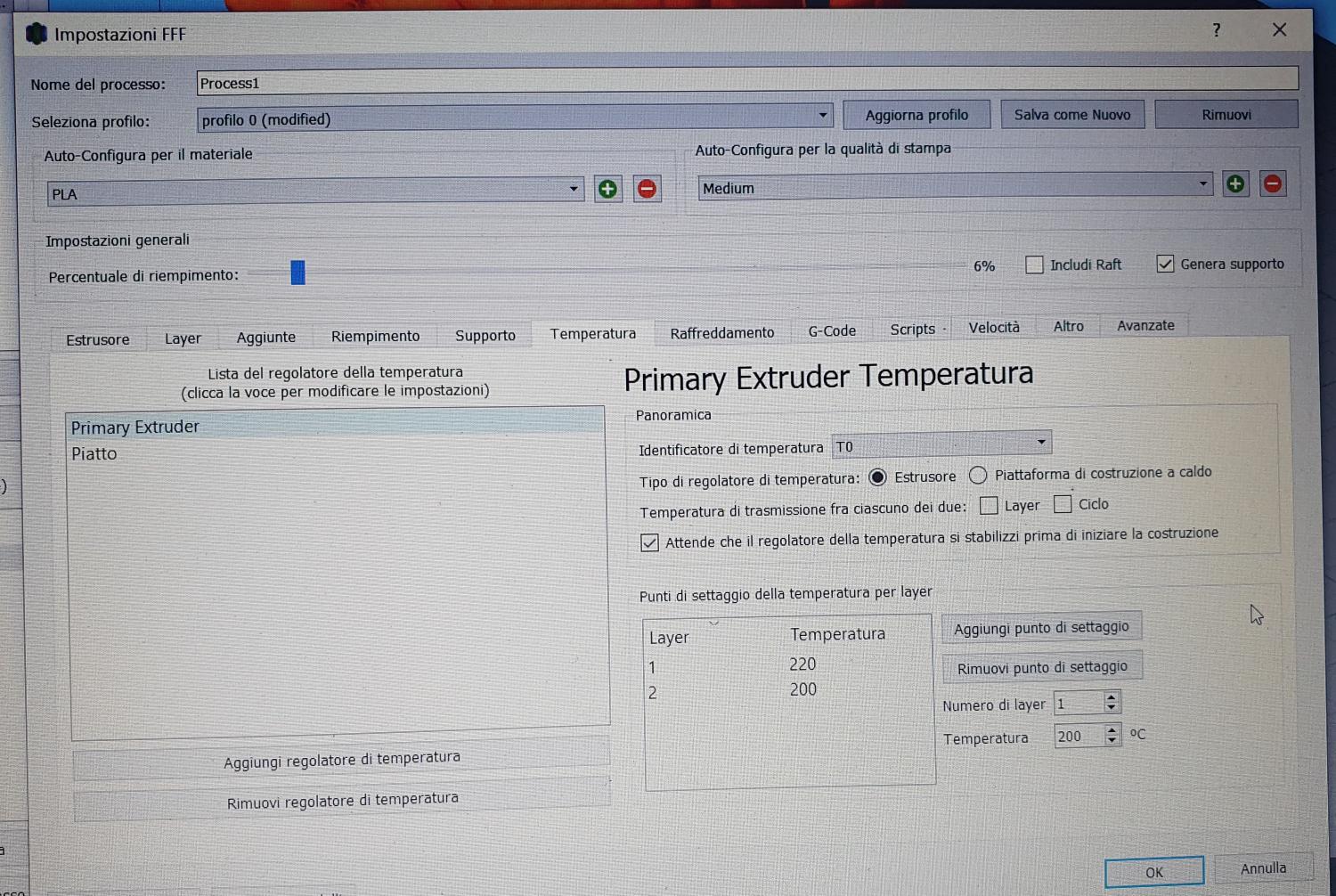

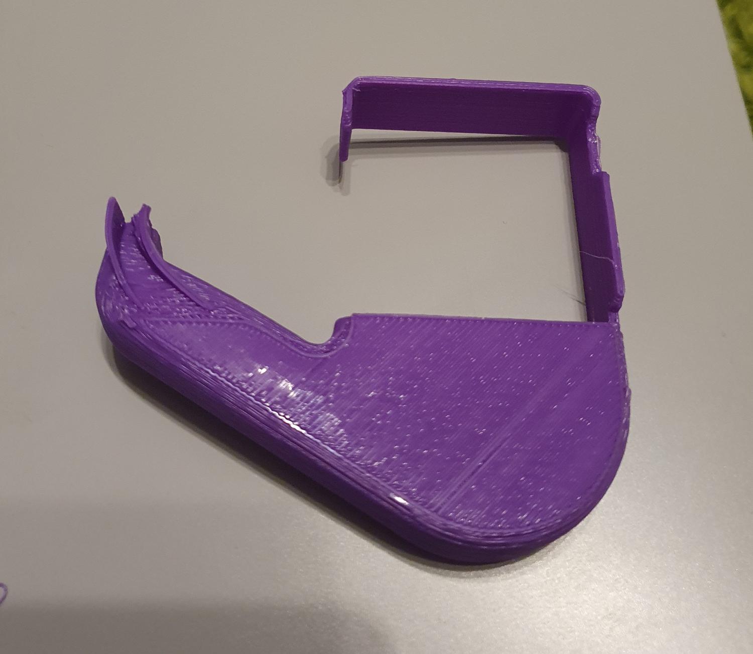

Denis ha risposto a Denis nella discussione Problemi generici o di qualità di stampa

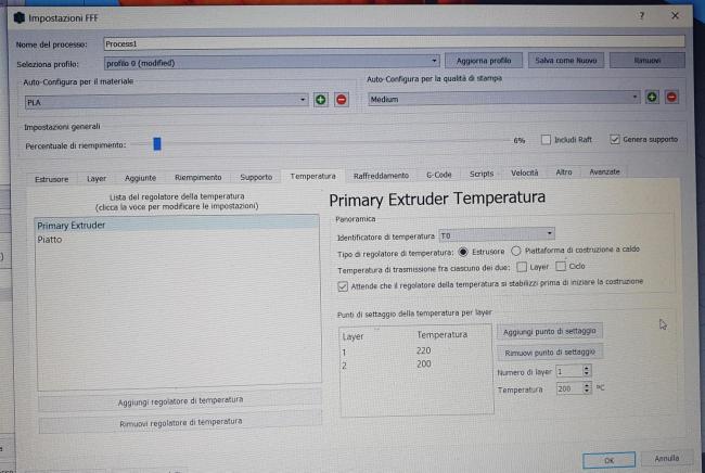

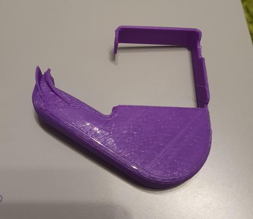

ciao, ti metto qui le foto di come è configurato lo slicer in più quella della stampa...si vede proprio a metà che ha iniziato a scattare lasciando dei buchi. come materiale uso PLA della sunslu aperto da due giorni. grazie mille -

...scusa mi sono spiegato male io...all'inizio stampa bene poi dopo un po' inizia a dare problemi, ho fatto una stampa di 6 ore, o meglio volevo ma alla quinta ora dopo che era andata bene fino a lì ha iniziato ad andare a scatti e ad un certo punto ha fatto alcuni passaggi praticamente a vuoto senza depositare materiale...a volte invece già da subito...e come problema intendo l'estrusore che scatta. grazie mille -

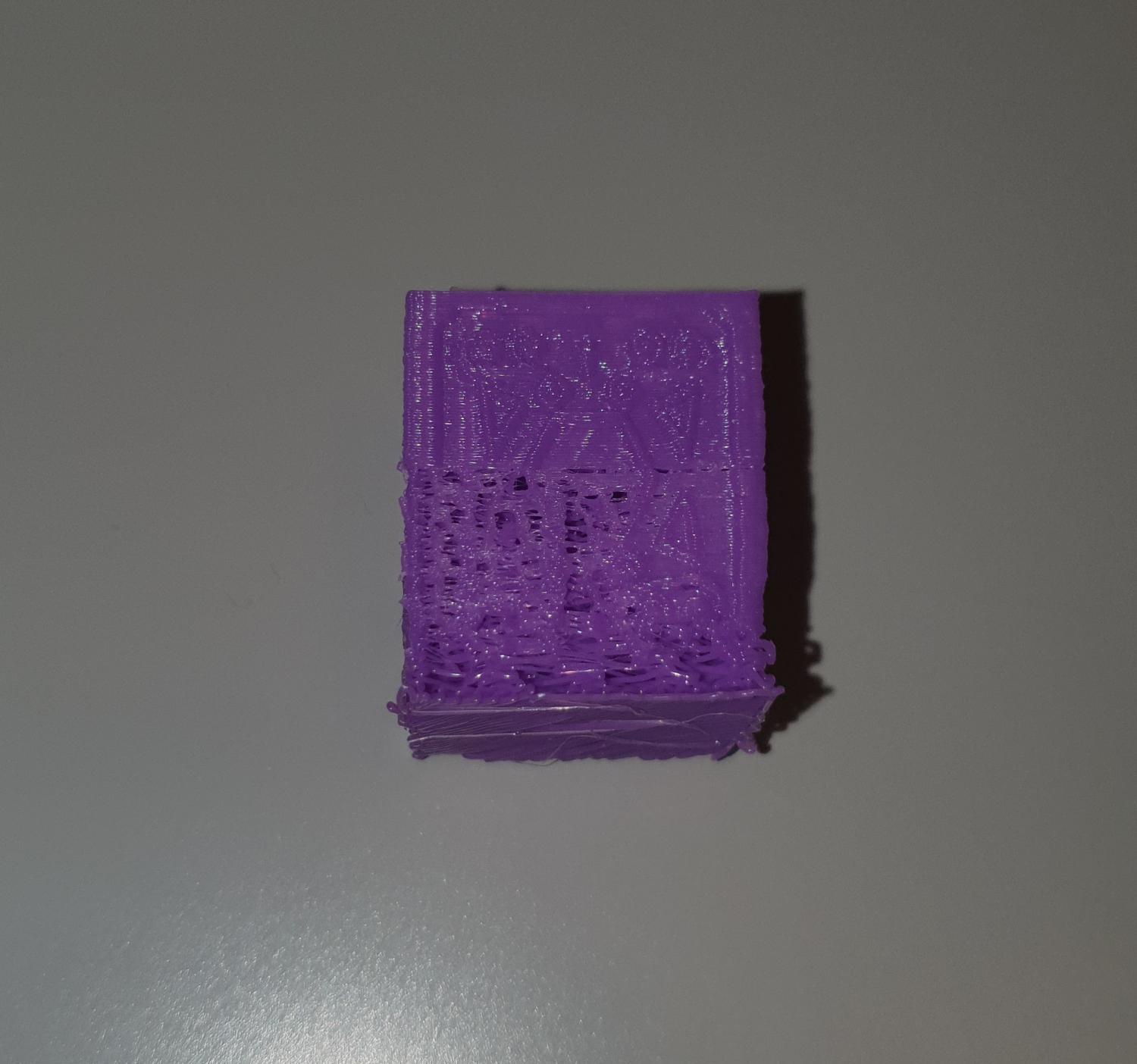

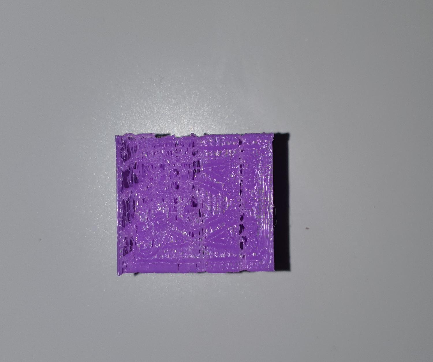

ho fatto il test e anche quello del thin wall e seguendo la guida ho corretto il tutto ...a volte parte a stampare ed inizia a farlo dopo un po'...a volte quasi subito se però ad esempio lancio un g-code facendo avanzare l'estrusore con ugello caldo e non vicino al piatto va avanti senza problemi -

vi chiedo di nuovo scusa ma continuo ad avere problemi nonostante abbia seguito i vostri consigli e abbia cercato di seguire guide e tutorial.... sicuramente è migliorata molto la qualità ma uno dei problemi che ancora non ho risolto è con l'estrusero o meglio pensavo facesse fatica a tirare il filamento e pensavo di risolverlo cambiando la ruota dentata e tuta la parte sostituendola con una in alluminio. nonostante tutto è cambiato poco, mentre stampo sento il"tac" dello scatto a vuoto ho fatto una prova togliendo l'ugello e lasciando scorrere il filamento a vuoto e ho notato che alla fine la bobina riesce a farla girare anche se faccio un po' di forza tenendola, potrebbe essere colpa dell'ugello...non so che si crei troppa pressione e si blocchi. Dentro è pulito non rimane materiale posso risolvere impostando velocità diverse o altro o devo sostituire il tutto? Grazie ancora a tutti e scusate per le mie domande che sicuramente ormai sarete stufi di risentire -

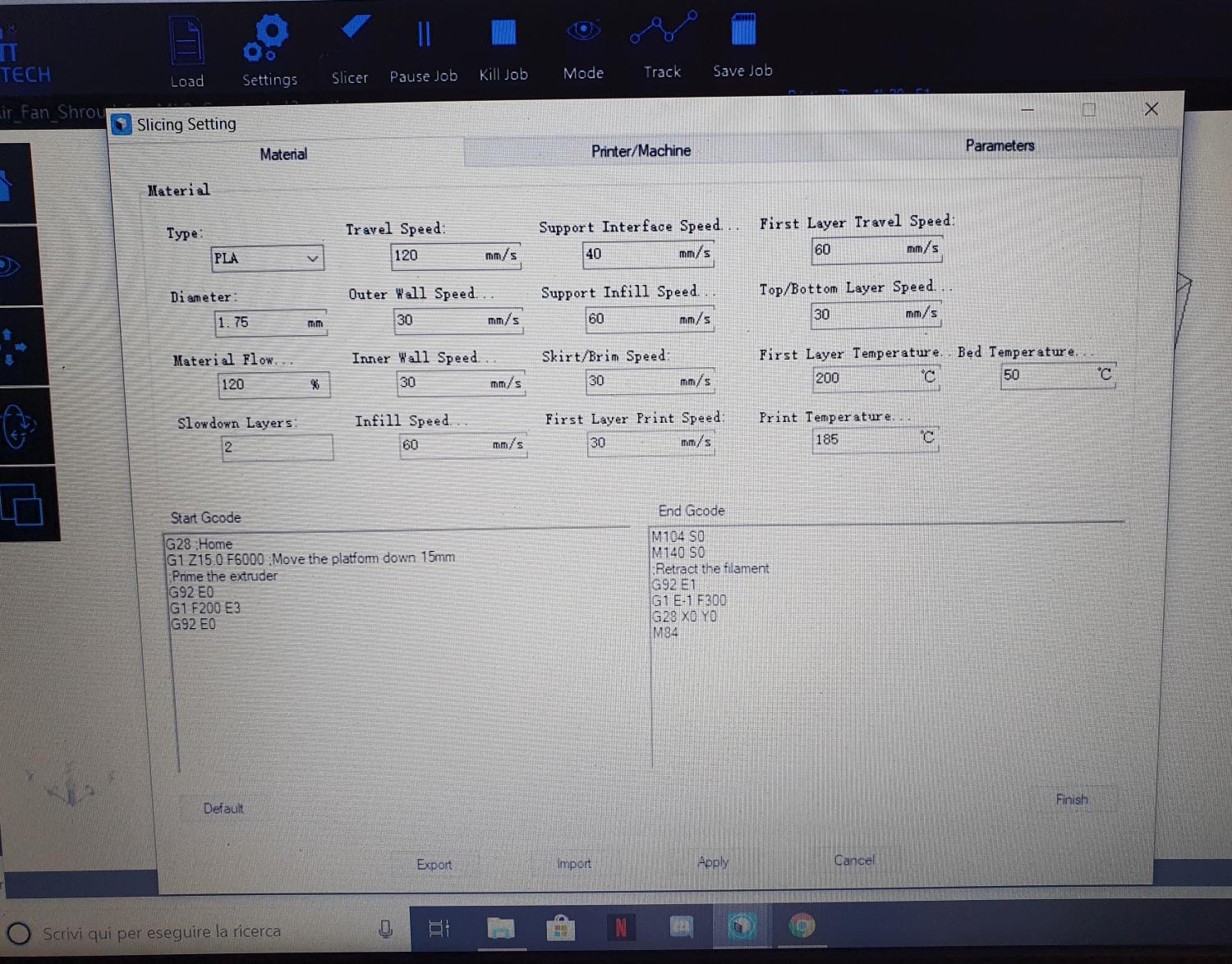

scusate se rispondo solo adesso, vi confermo che a fine stampa aiutando lo scorrimento del pla la stampa non è ancora perfetta, perché sicuramente è ancora da settare bene ma non ci sono più qui grossi difetti di prima. i valori dello slicer non li ho toccati quelli che vi ho messo sono quelli che dava di default una volta collegata la stampante. ho provato anche a smontare l'estrusore, ci sono piccoli residui ma nulla da far pensare sia otturato sembra più che altro non abbia la forza di trascinare il filamento -

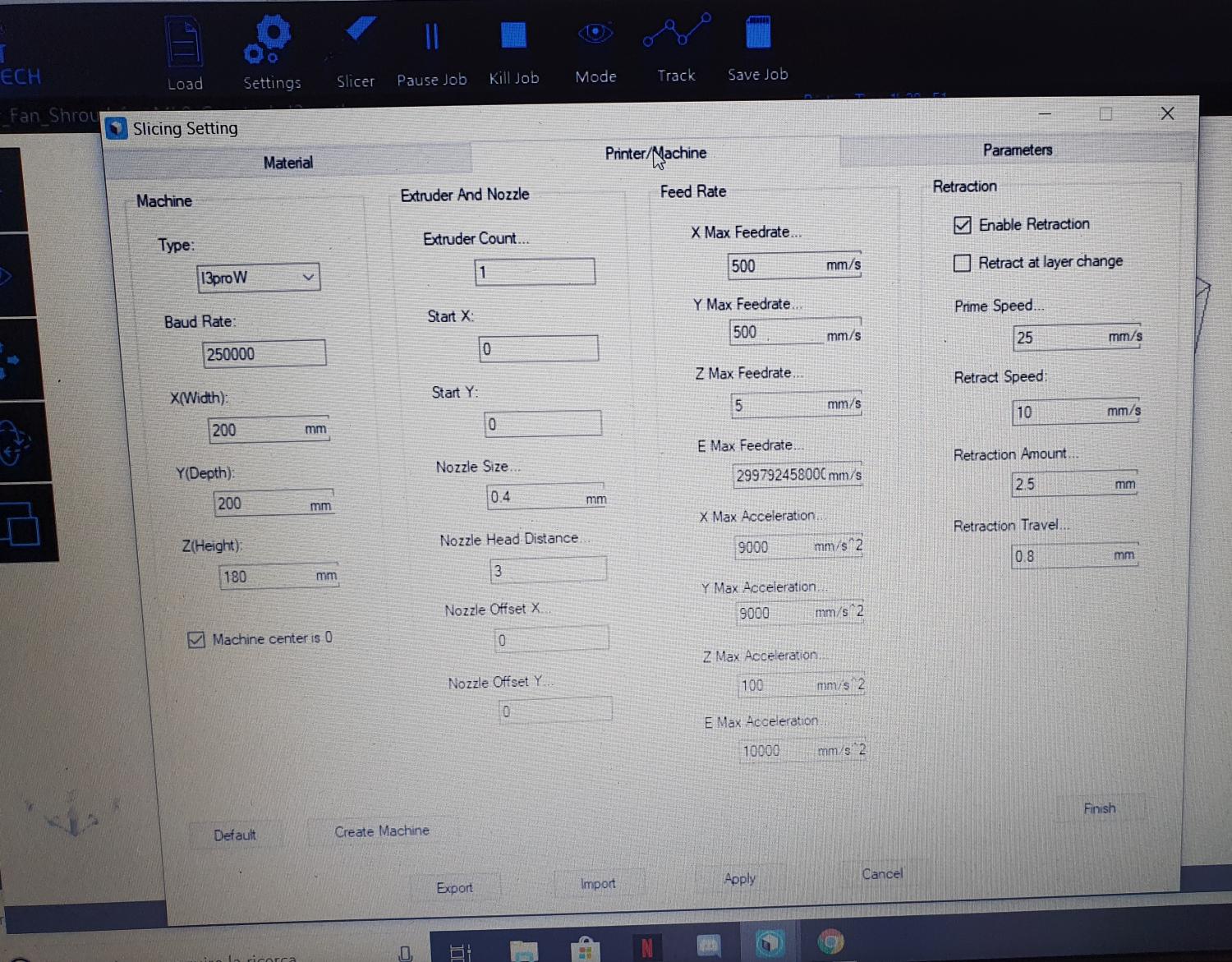

ma figurati, ti ripeto sono io che devo scusrami capisco che siamo in molti a rompere le scatole e a furia di scrivere sempre le stesse cose uno non sa più a chi risponde... come slicer uso quello del produttore della stampante easyprint3d di geeetech. queste sono le impostazioni, sono quelle di default, ho cambiato solo la velocità di estrusione ma l'ho fatto direttamente dalla stampante dopo aver fatto il test e seguito quello che diceva la guida grazie ancora -

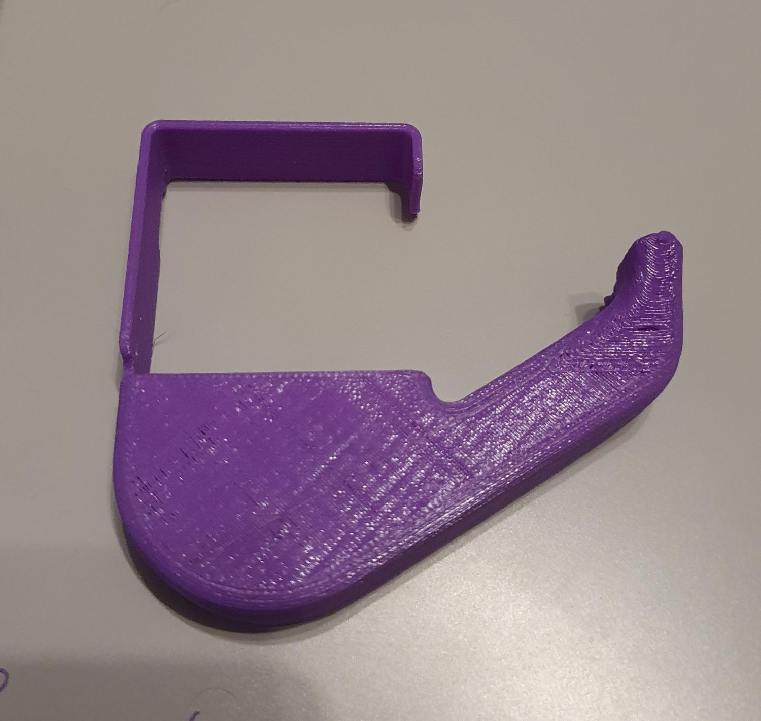

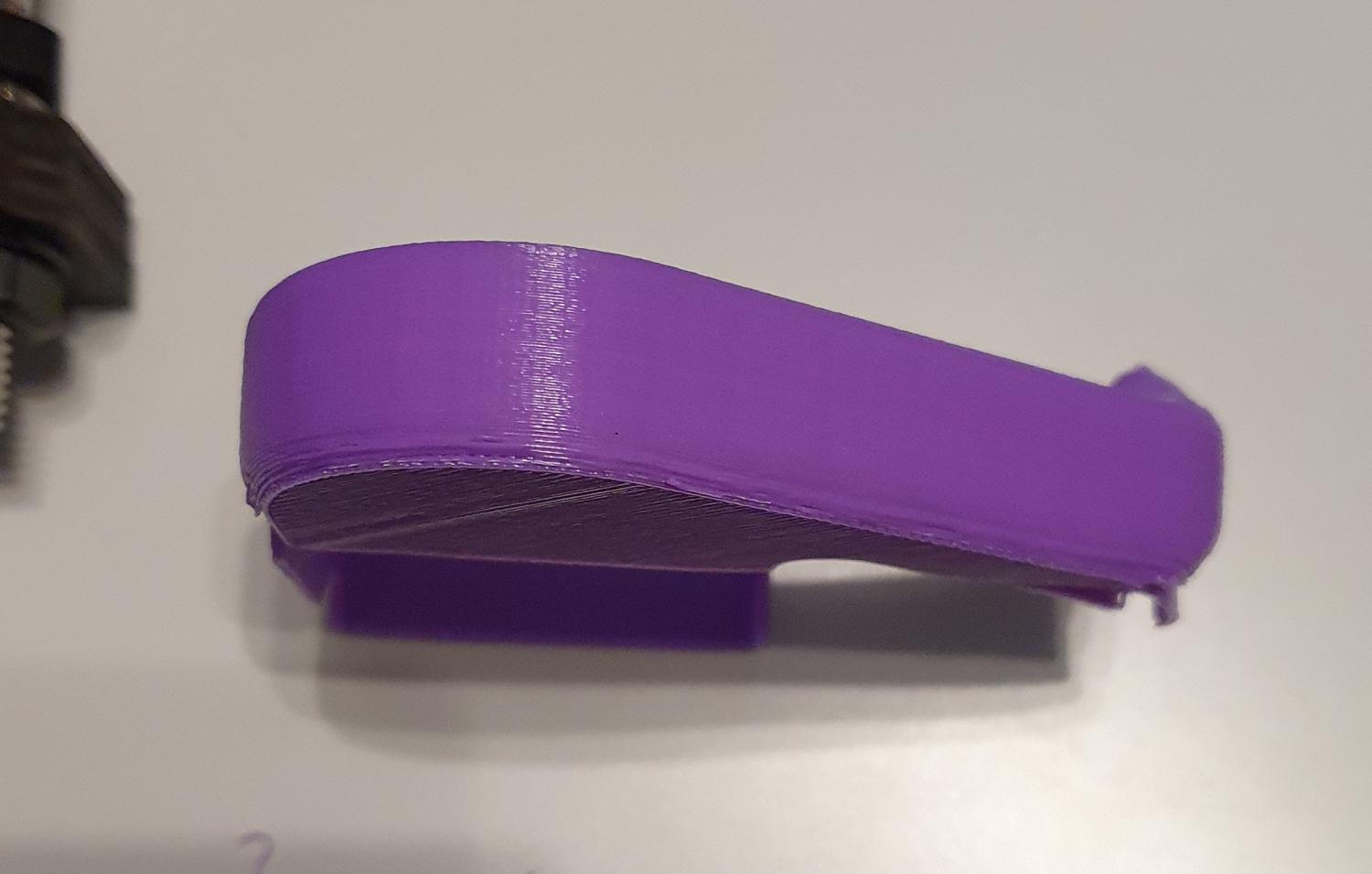

Denis ha pubblicato una discussione in Problemi generici o di qualità di stampa
Ciao a tutti, vi chiedo scusa immagino esistano molte discussioni già aperte su questo argomento, ho cercato un po' ma stavo diventando pazzo. ho da poco acquistato una GEEETECH PRUSA I3 PRO W , dopo aver fatto alcune stampe di prova ho notato su tutte sempre lo stesso problema. Premetto che dopo aver cercato di allineare al meglio tutte le parti, assi e piatto, sto usando le impostazioni di default. tutte le stampe in molti punti presentano dei buchi, spesso durante la stampa sembra che durante il passaggio si porti via il materiale depositato nel passaggio precedente e a volte lascia dei veri e propri spazi vuoti. come posso risolvere il problema o almeno migliorare la qualità per avere qualcosa di decente? grazie mille a tutti e scusante ancore per la ripetitività della mia discussione.
