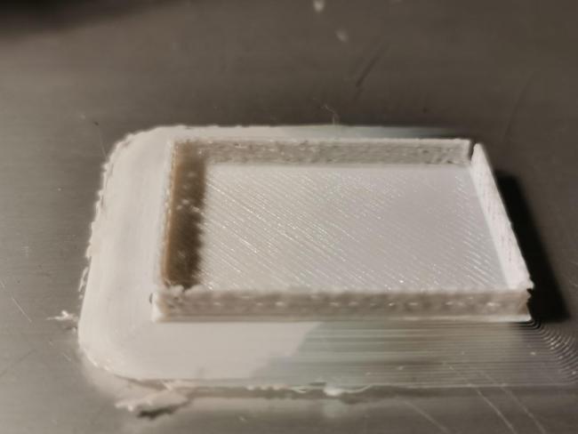

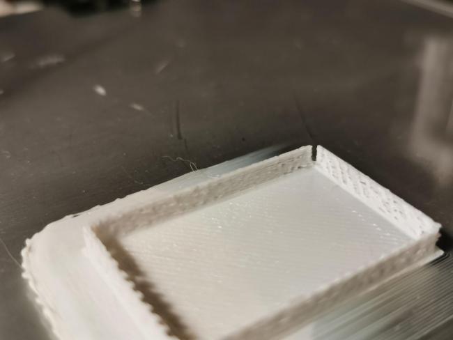

0
  1. avevo pensato anche io per cui ho messo la stessa temperatura di estrusione per tutta la stampa
  2. però mi pare strano che i primi layer li faccia così bene e "impazzisca" solo dopo un po'... proverò con un altro filamento grazie
