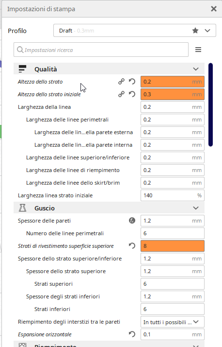

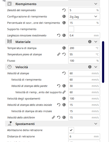

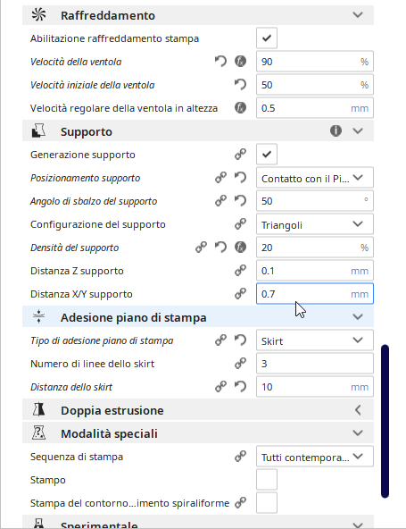

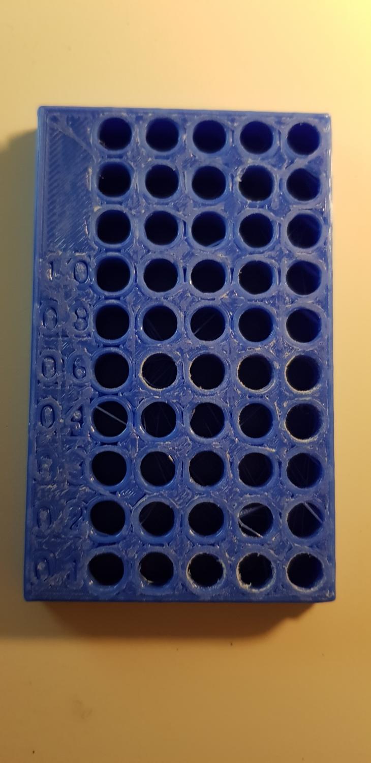

  3. Ho fatto un'altra stampa impostando la larghezza della linea corretta ma è venuta peggio di quella di prima 🤬 ed ho anche esaurito il calendario.
  4. Grazie per la dritta. Non sò come si dia impostata quella larghezza della linea, probabilmente quando ho fatto una prova su cura per vedere i tempi con un nozzle da 0.2.. bestia io
  5. uso un nozzle da 0.4
  6. Ciao a tutti, Sto avendo dei problemi con la stampa di una scatola porta nozzle che ho progettato. In pratica il layer superiore mi viene una vera e propria schifezza pieno di buchi e non uniforme. avete qualche suggerimento da darmi? vi allego anche le impostazioni di cura grazie mille in anticipo 😄 Dario

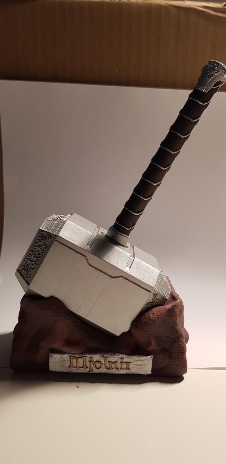

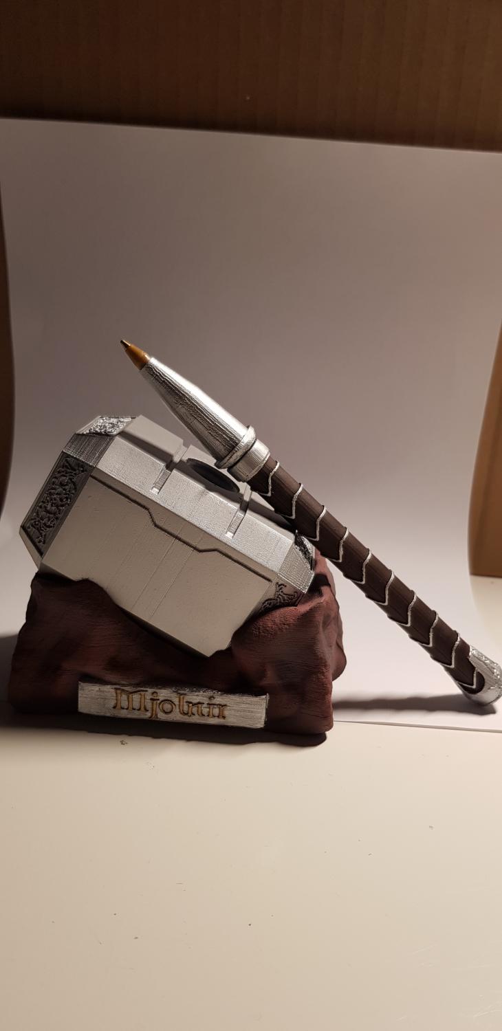

  13. Ciao a tutti, finalmente ho finito di stampare e pitturare il martello di Thor (formato penna da scrivania 😁😁) .... altro che le Montblanc tse 😄 😄 Circa 23 ore di stampa totale Dario
  14. per curiosità, ma di che dimensioni lo hai fatto?
  15. Grazie, ma non è che si poi così perfetto, anzi ce ne corre per essere fatto veramente bene.
