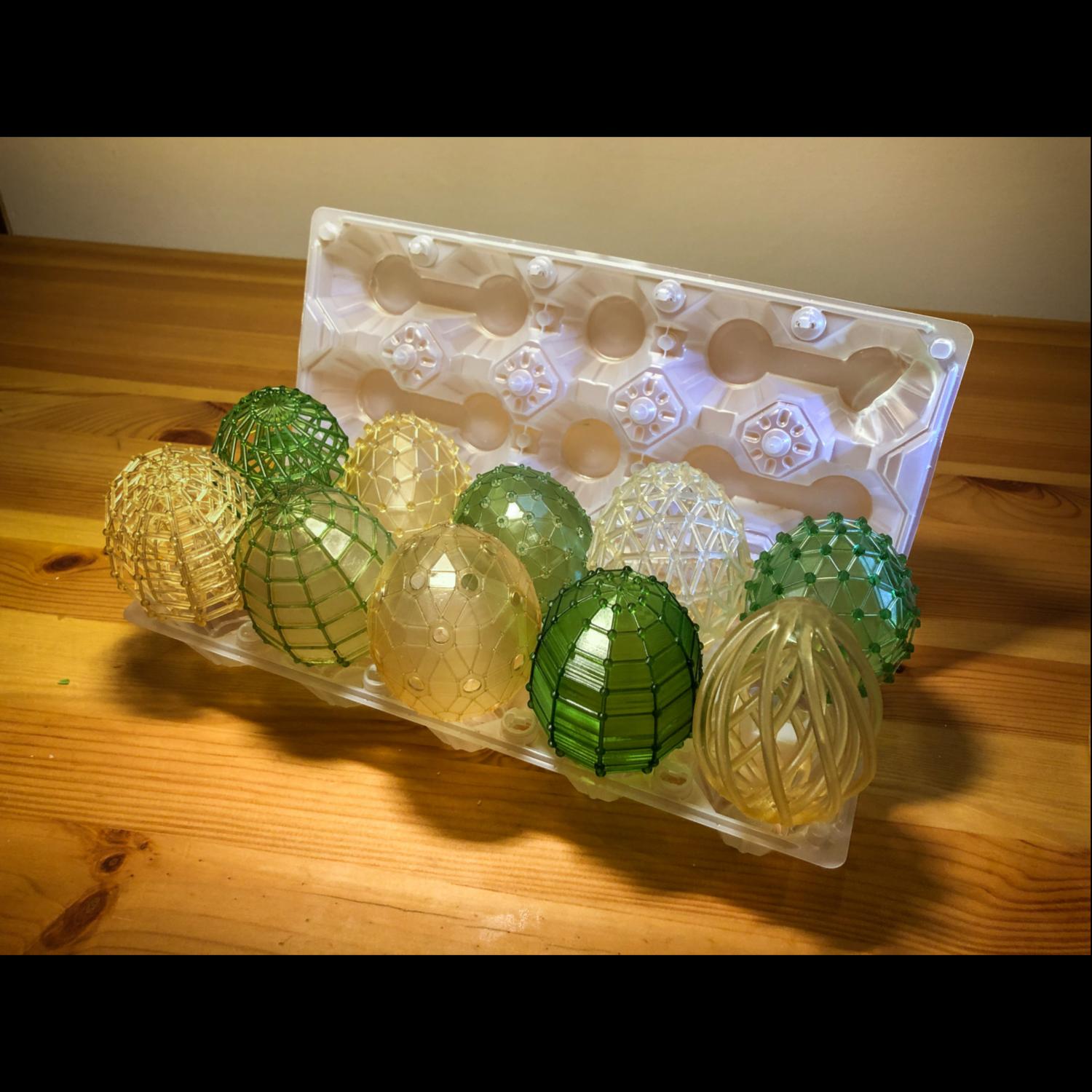

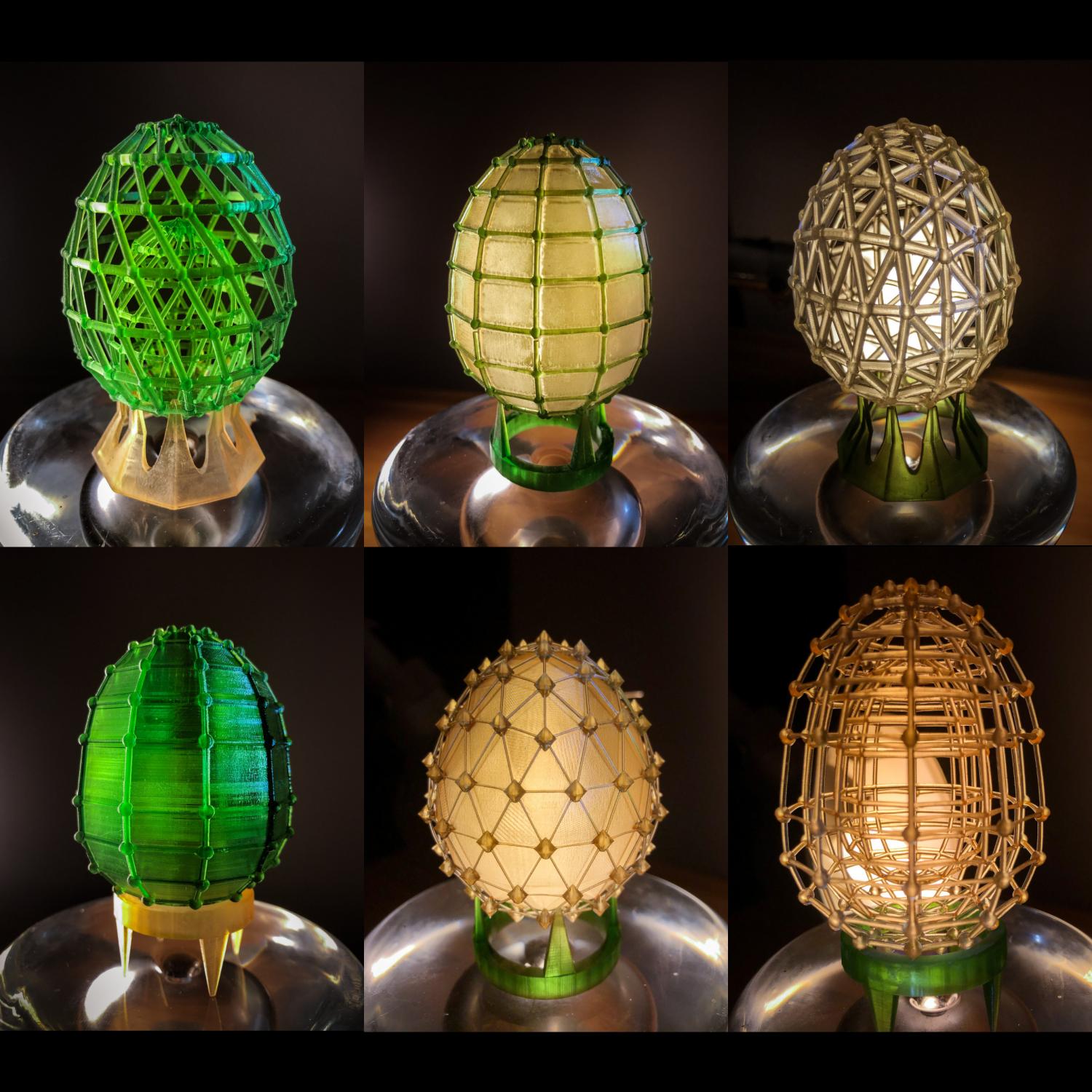

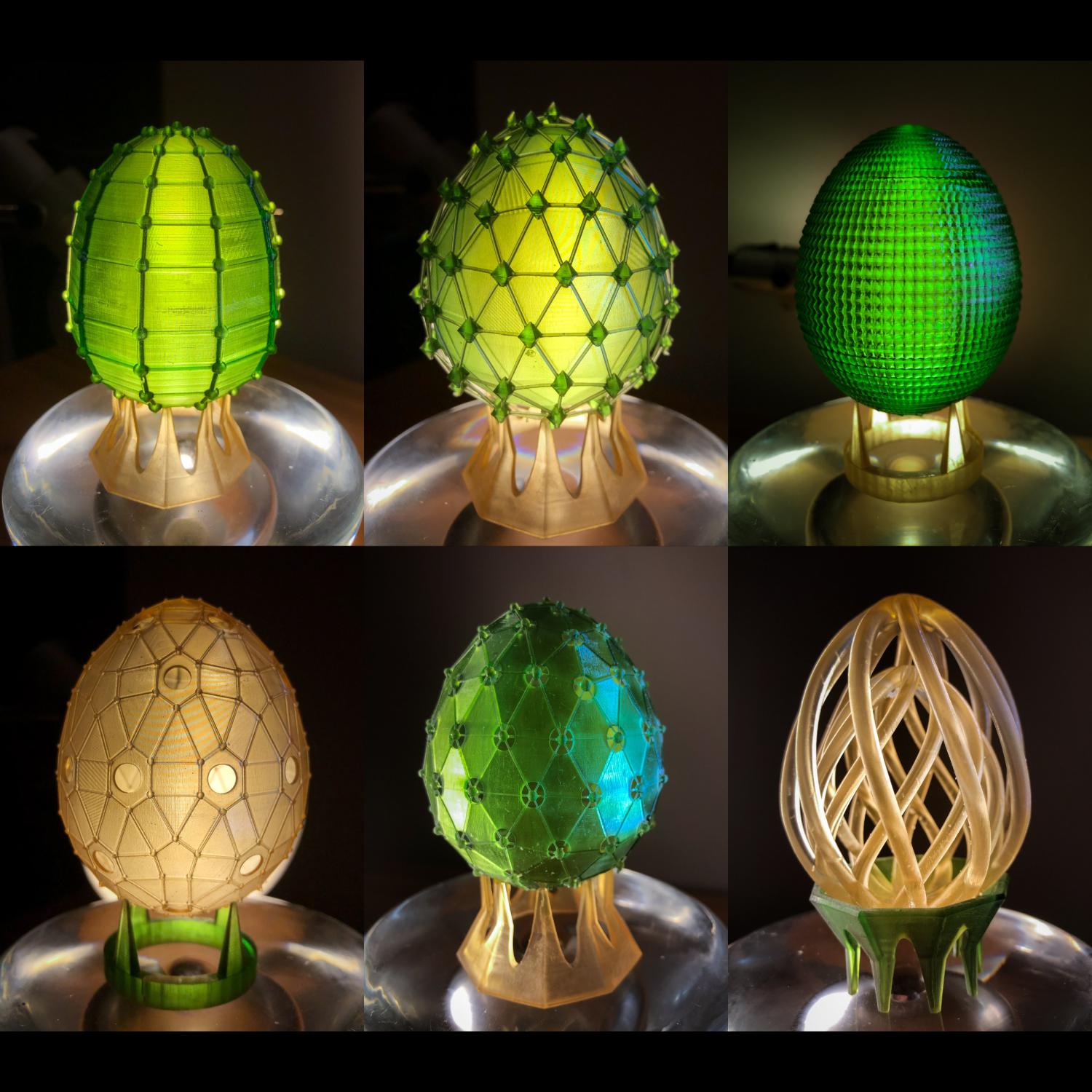

    Auguri
    Tanti auguri a tutti dal Veneto, Vi mostro le mie uova di pasqua disegnate e stampate in questi giorni; ho avuto tempo libero... Ancora tanti auguri!
