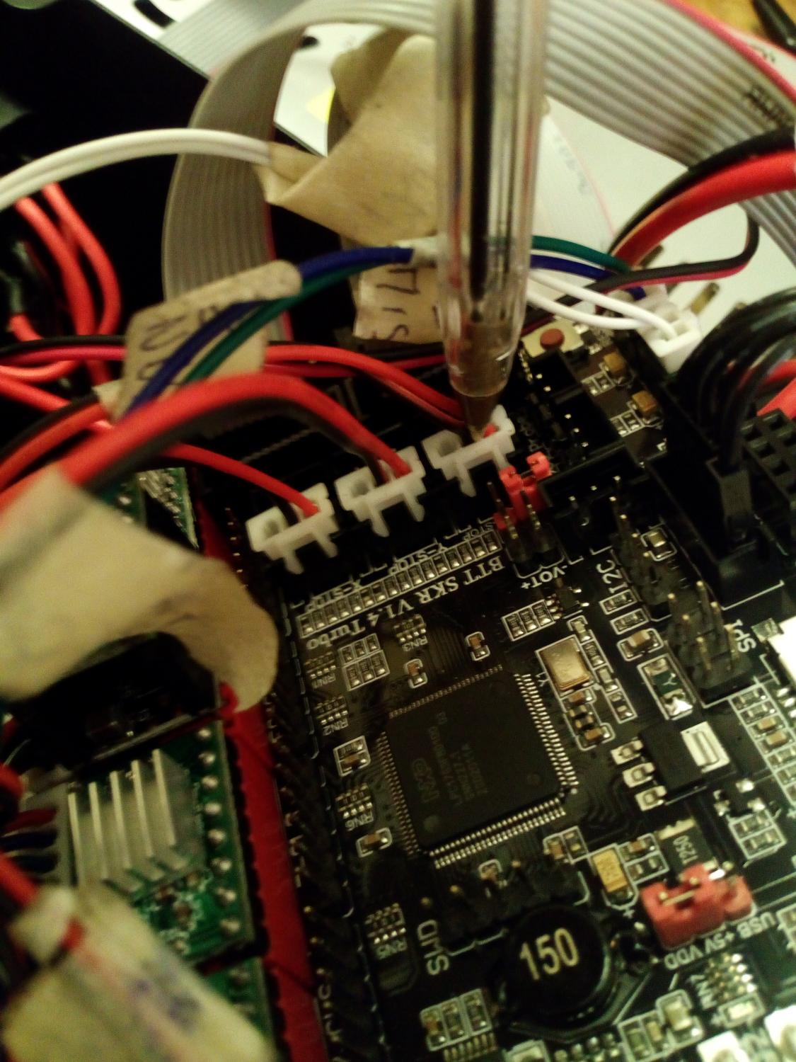

  12. Killrob, hai ragione.Non avevo ancora letto il tuo messaggio,e mi sono fatto una seduta di youtube ed ho visto che per la SKR i cavi sul connettore vanno messi rosso e nero affiancati. Ho provato e funziona,ora non mi resta che andare avanti fino al prossimo problemino. Sei un grande !!!!!!!!! Grazie a tutti voi.

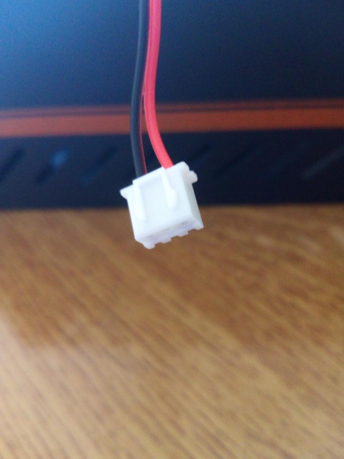

  13. Questo è il connettore 3 pin dell'endstop ,solo due pin sono utilizzati,quelli esterni.Ho verificato che sono collegati bene ed al posto giusto.
