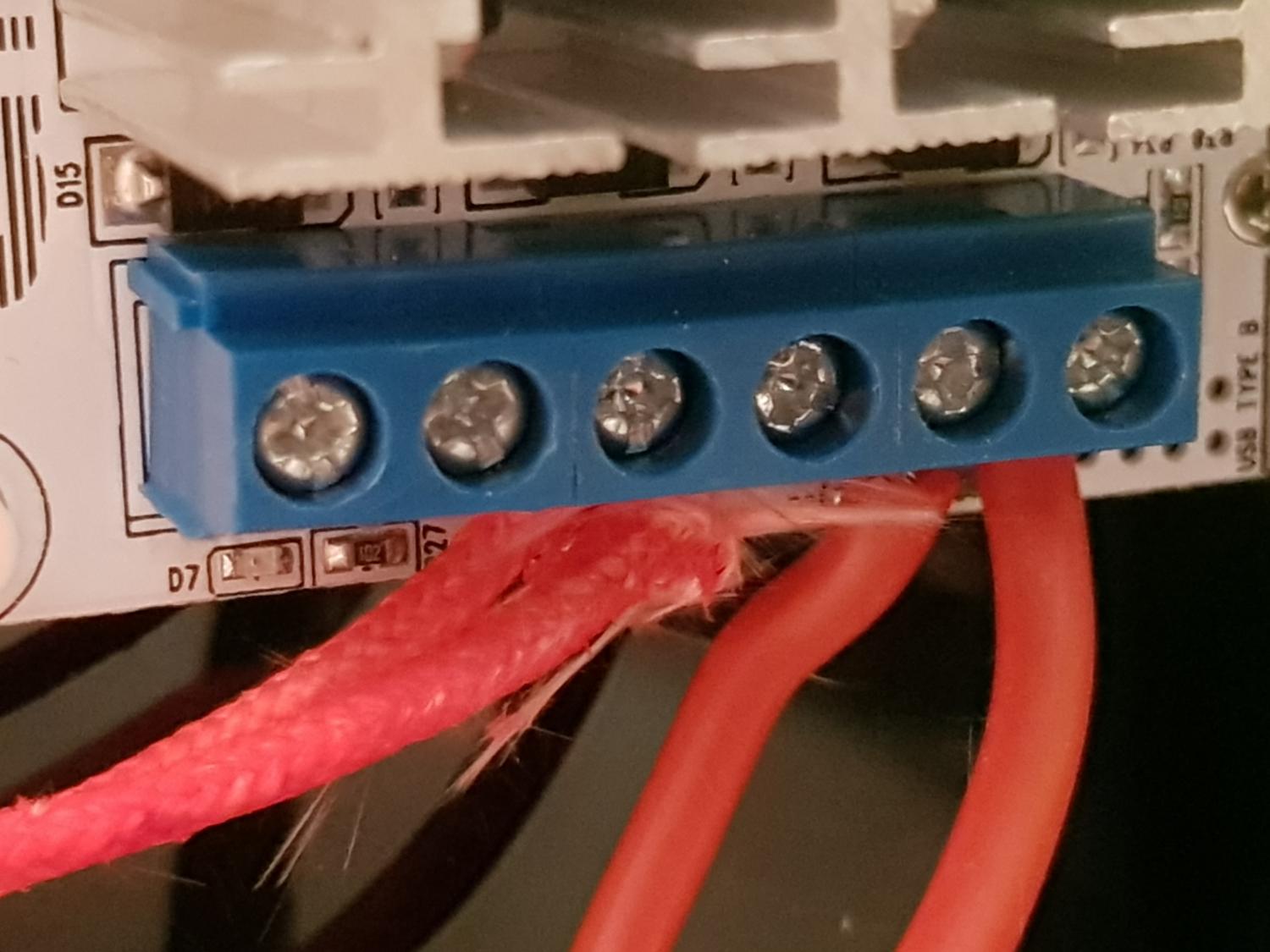

  1. Praticamente durante la lavorazione della benbenchy boat sentivo un rumore provenire dall'estrusore. Praticamente mi aveva sputato fuori il filo e non riusciva più a prenderselo, spingendo con la mano (come da immagine) la cosa si risolveva immediatamente, però con le stampe di qualche ora vorrei evitare di rimanere incollato alla stampante. L'unica cosa che potrebbe venire in mente e che è sporco dentro... Ma attendo conferma dagli esperti
  2. Messo grasso livellato bene il piatto e ora stampa che una meraviglia! Unico problema e che a volte sputa fuori il filamento e devo spingerlo nuovamente a mano... Sempre una ne spunta fuori!

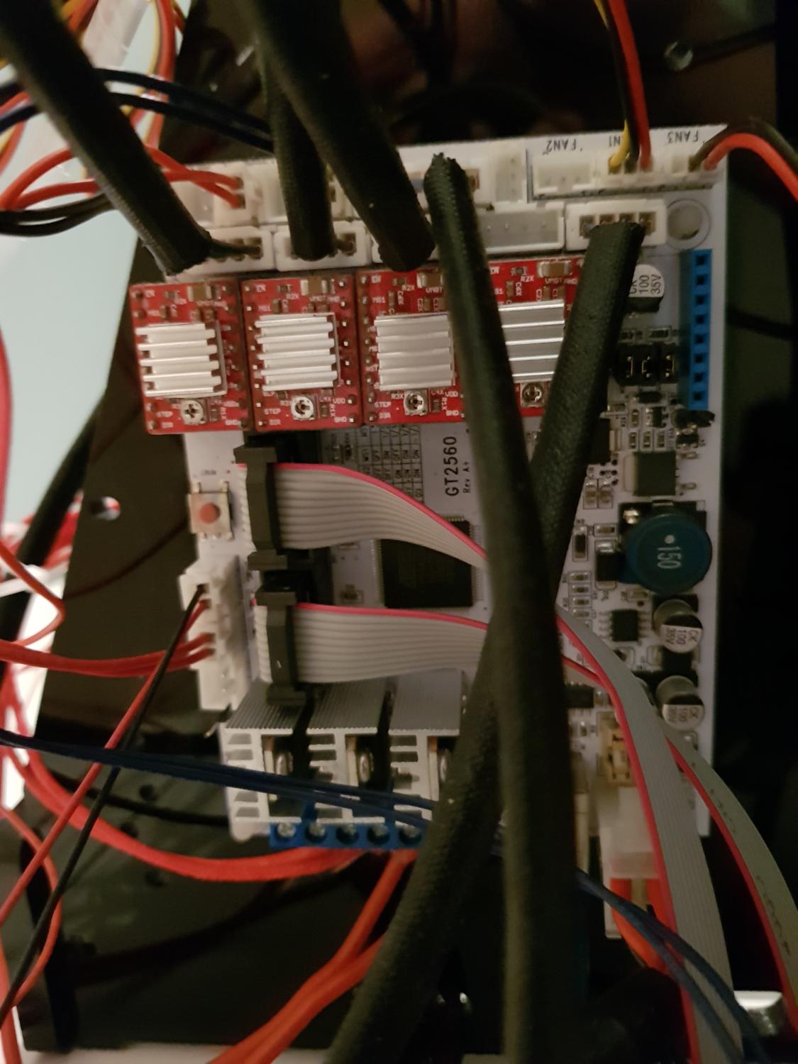

  5. La scheda madre è DRV8825 A4988. Risolto tutto... Ho smanettato un po' con la scheda madre e finemente ci sono riuscito dopo tanta fatica... Ora l'unico problema è che non attacca alla superficie. Ma ci penserò domani... Sono davvero contento

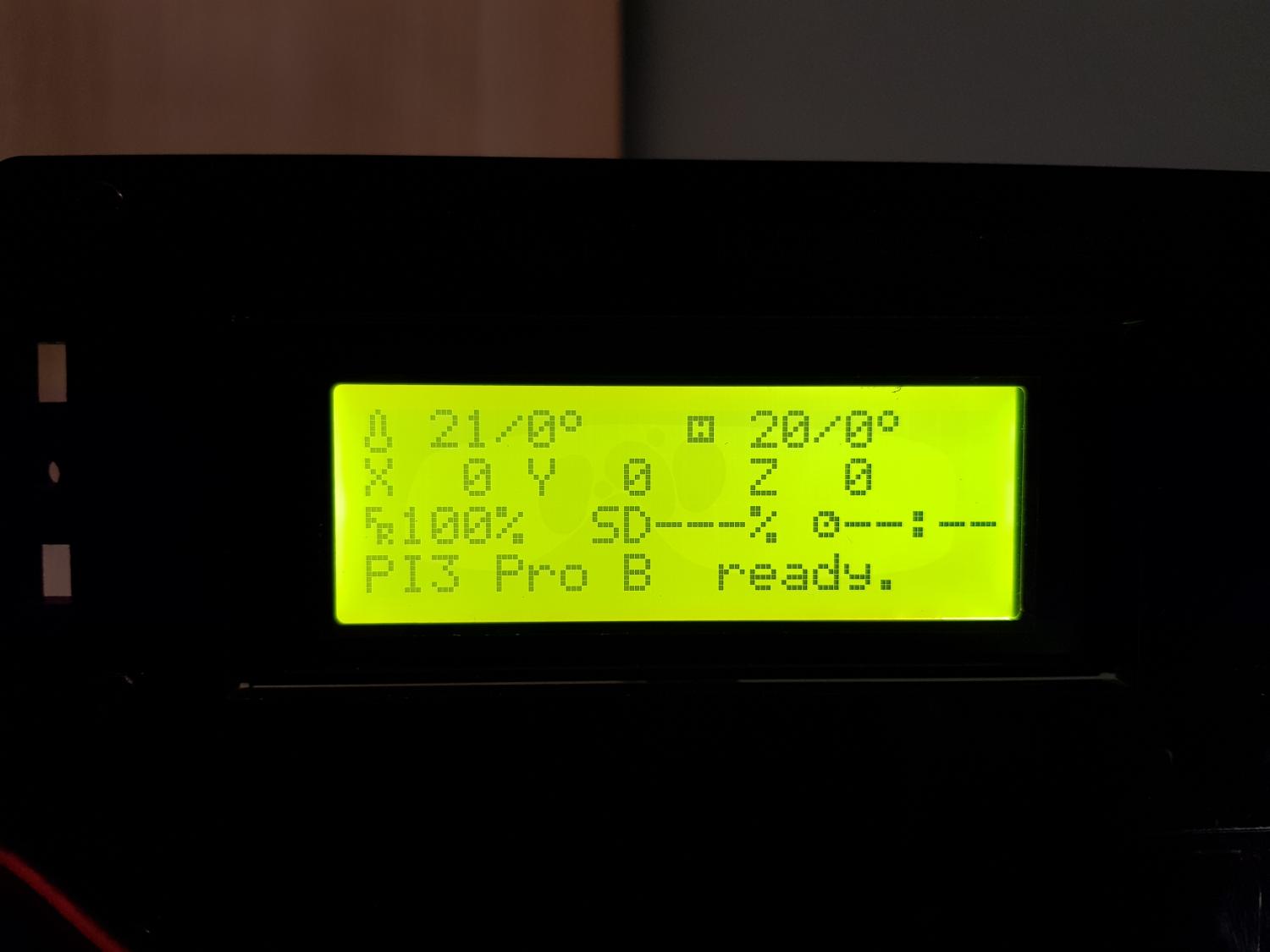

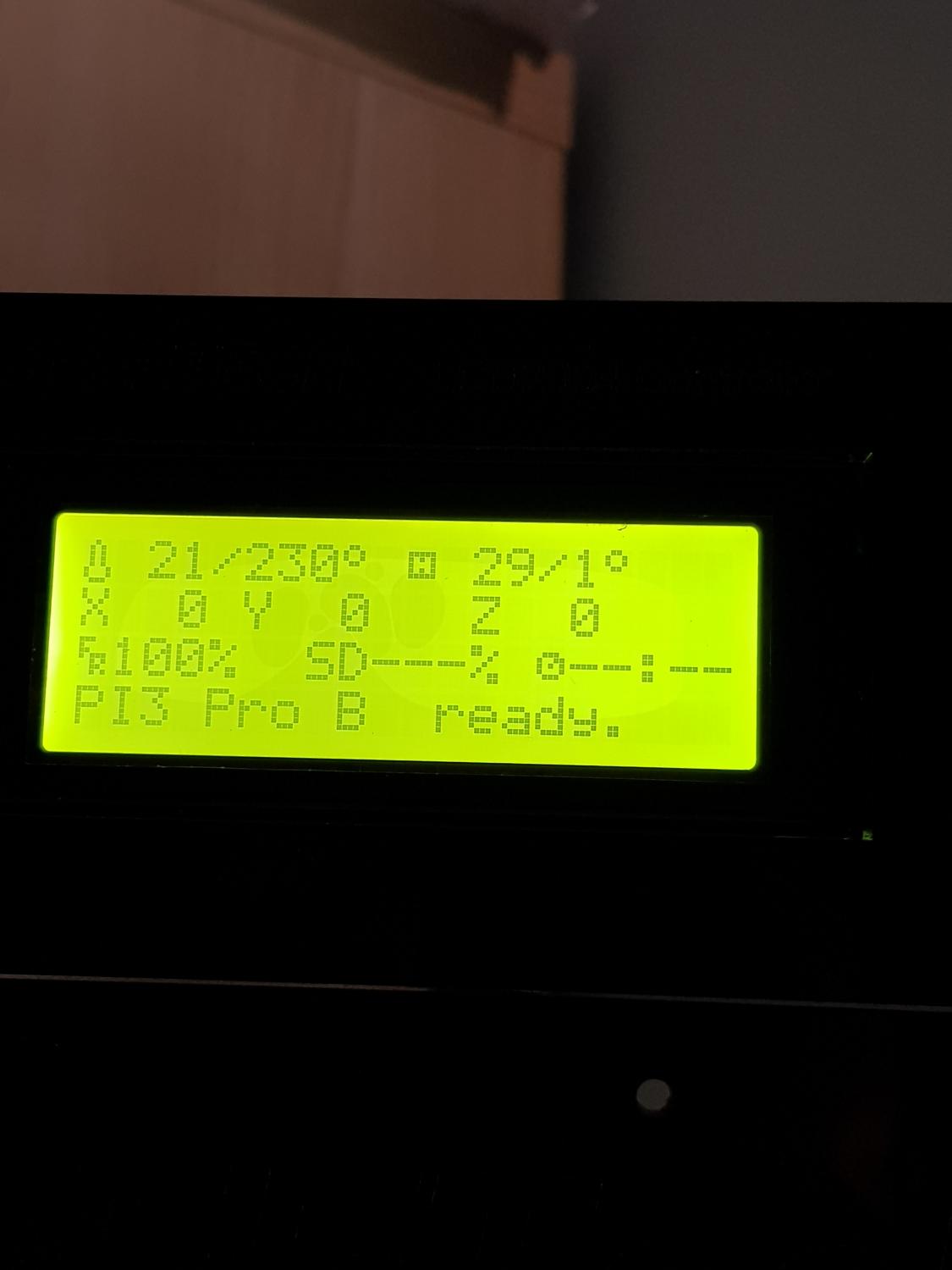

  6. Alla fine ho dovuto impostare in questo modo... E dopo un bel reset mi dice che è pronta... L'estensore l'ho collegato come fosse il numero due poiché mi si sono spanate le viti per collegarle come primo... Non dovrebbe dare problemi vero? Comunque si è presentato un altro problema... Scusate la mia insistenza però sono nuovo nel campo... Ora non mi alza la temperatura del Nozzle.

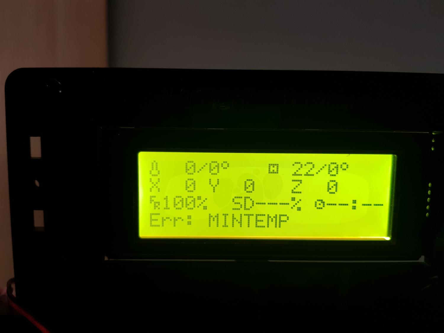

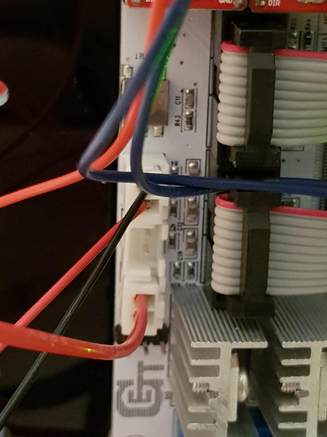

  7. Buona sera ragazzi... Sto impazzendo... Fin dalla prima accensione la stampante mi da questo errore che vi allego! Il fatto e che dopo aver collegato male gli assi che avevo fatto pasticci, ho provato tutti i finecorsa, ho fatto gli zeri macchina, ma quest'errore non vuole proprio andarsene. In allegato metto anche la foto di come ho cablato il tutto... Da lunedì che sto lavorando... Non ne posso più...
