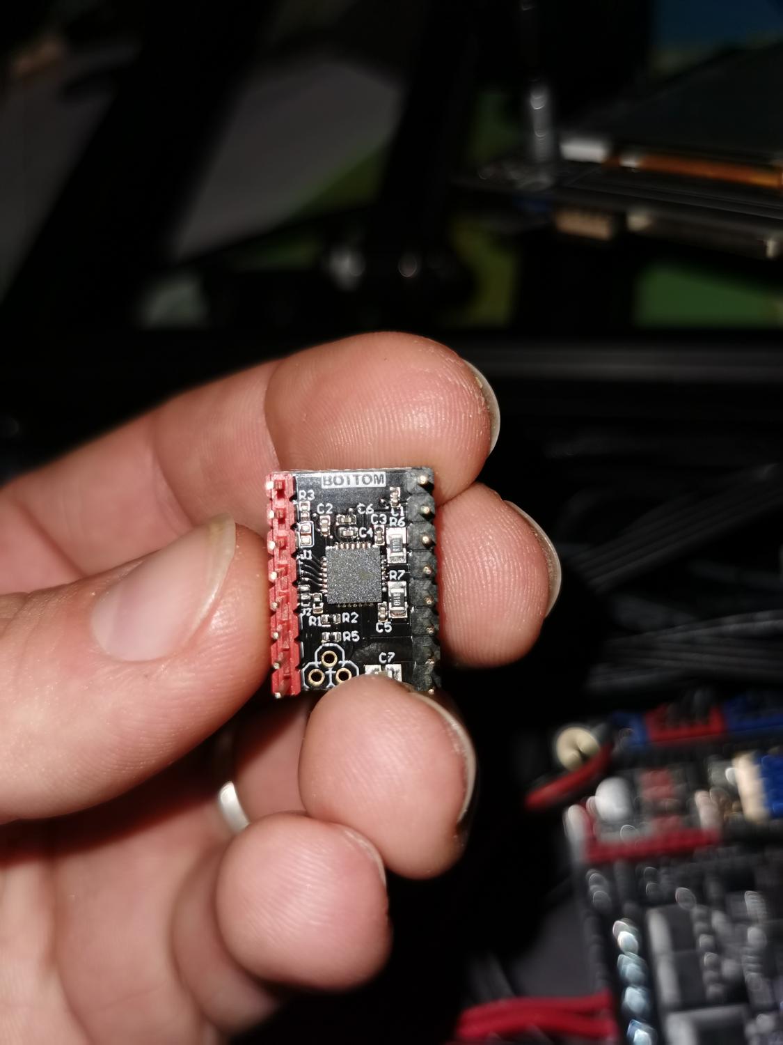

  5. buon pomeriggio a tutti, sono arrivati i nuovi TMC... ho ricompilato Marlin sia con i miei che con i tuoi dati, la scritta di errore permane e anche con M122 ci sono il motore X e Y che non rispondono, ma ho una novita... Il motore di X e Y funziona anche con l'errore del driver.. quindi posso affermare che l problema erano in parte anche i driver, ma l'altra parte di problema?

  12. Ho capito ora quello che intendevi, allora ho provato ogni singolo motore attaccando sul driver di E0 e vanno tutti i motori... A questo punto comincio a temere siano i driver che hanno avuto qualche problema, ho notato che anche se sono senza motori collegati si scaldano tantissimo, sopratutto Z che deve controllare due motori... Sembra che eroghino sempre tensione anche quando non utilizzati Se sposto il driver non funziona... Come posso postare il Configuration.h e configuration_adv.h?

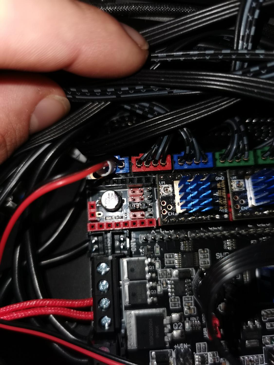

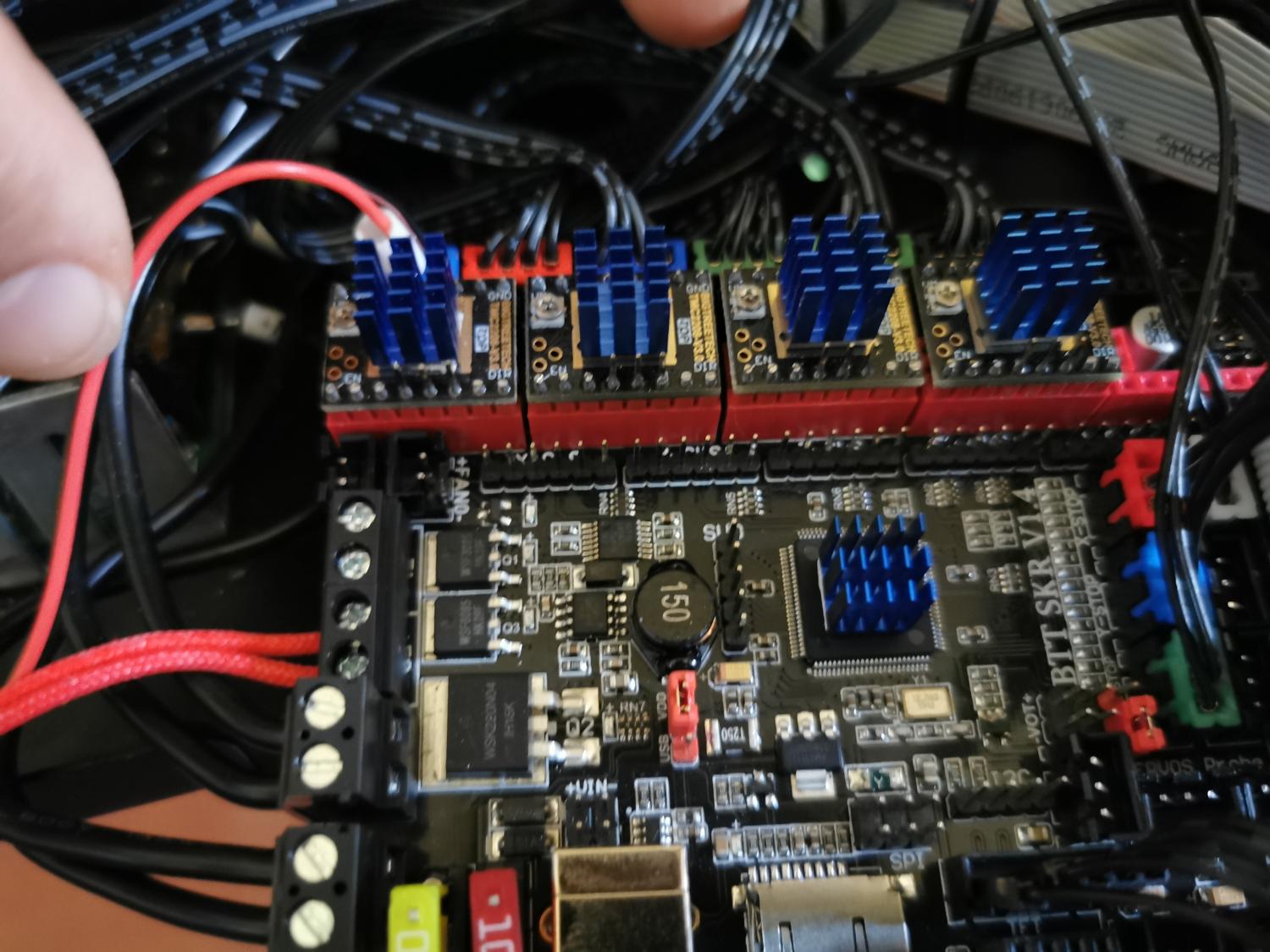

  13. I cavi non sono sfalsati... Il primo connettore blu è una ventola a due pin, da li partono i motori in sequenza, X, Y, Z, Z, E0 ed E1(avendo solo un sestrusore non lo utilizzo)
  14. La posizione dei cavi sono sicuro vada bene, comunque proverò a fare la pro a di staccare tutto per vedere se succede qualcosa

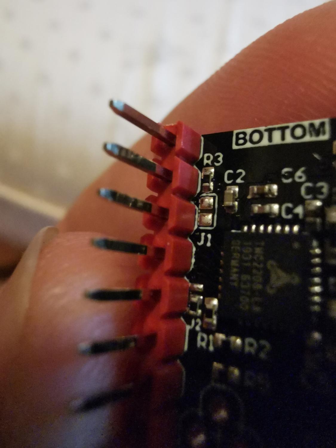

  15. È una resistenza da 0 ohm, vengono comunemente utilizzati come ponticelli in elettronica, per le macchine in catena di montaggio è molto più facile creare ponticelli così piuttosto che con lo stagno
  16. Spero che in questa si capisca bene il ponticello di j2

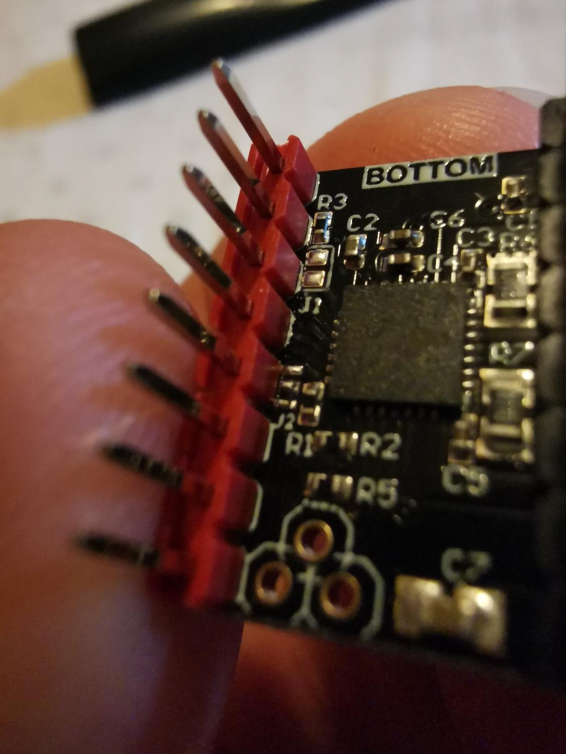

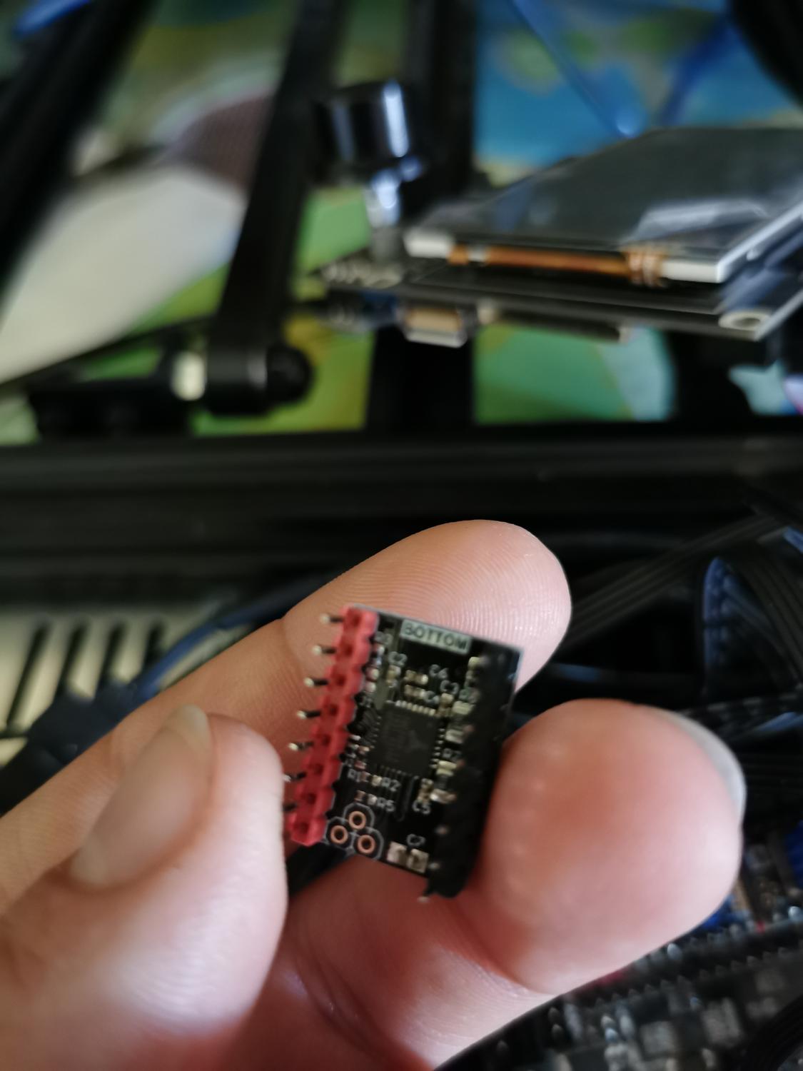

  17. Quello che hai postato te è un TMC2209 il mio è il TMC2208
  18. Nella foto del driver forse non si vede bene, ma i driver hanno una resistenza r0 per creare il ponticello della uart mode e le ho anche controllate col tester per assicurarmi che diano continuità
  19. allora i TMC sono in UART gia di fabbrica, prima avevo un altra scheda con marlin che funzionava... pero la scheda è morta di punto in bianco, non so per quale motivo un giorno sono andato ad accendere e non dava segni di vita... comprata una nuova scheda caricato marlin e niente non va più, va solo un driver
  20. si sono i loro BTT TMC2208 V3.0 UART mode

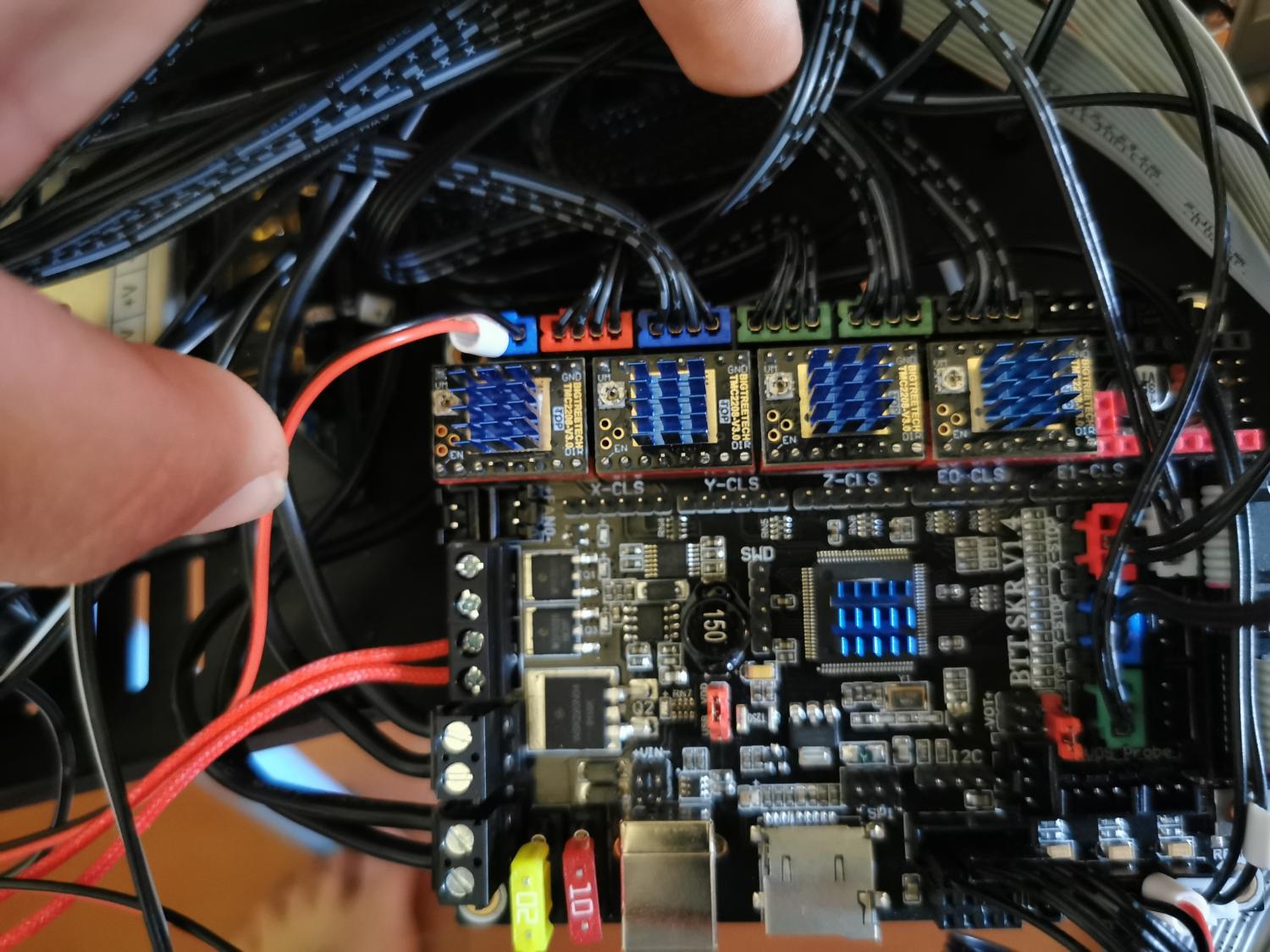

  21. Driver attivati ed impostati come si vede sopra
  22. i jumper sono esattamente in quella posizione
  23. si tutti a 0.11 intendi i jumper per impostare la modalita UART?
  24. ricontrollato ora, confermo che sono tutti impostati su 16 microstep
