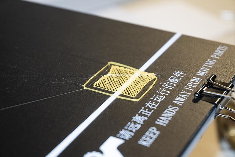

  1. Penso sceglierò il lato vetro; ovviamente, ne calibro uno solo. Cercherò anche di avvicinare l'estrusore, facendo più prove. Grazie. Mauro Caroti
  2. Proverò a ridurre questa distanza. Sarei tentato di usare, come piano di stampa, il lato con il solo vetro, anche perché sul lato con l'adesivo nero lo stampato tende ad aderire troppo, ed è difficoltoso staccare il pezzo; cosa ne pensi ?. Grazie. Mauro Caroti

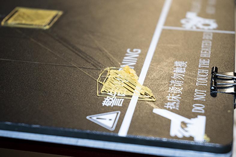

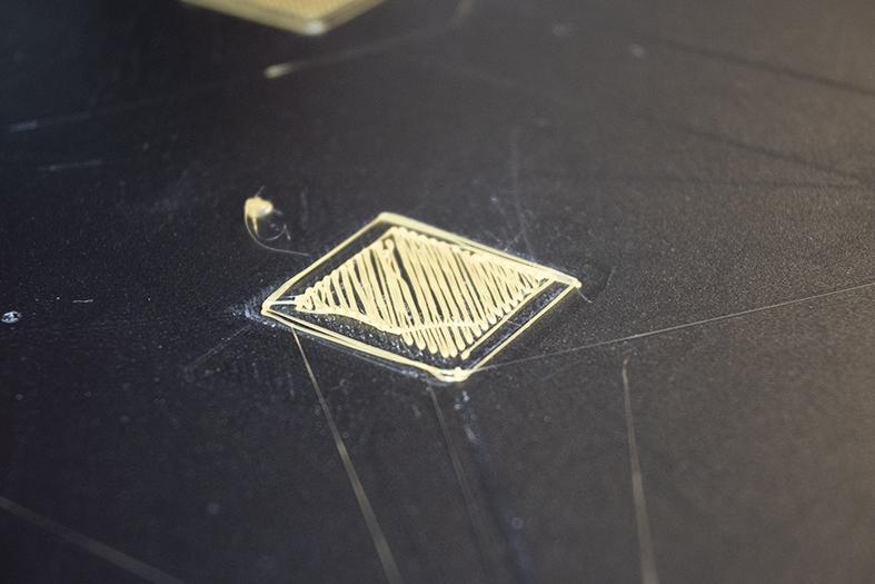

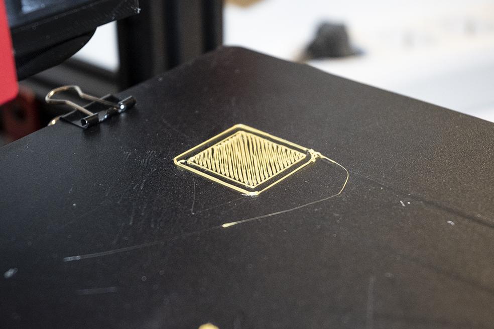

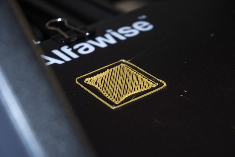

  3. Ho una Alfawise U30 Pro, alla quale ho fatto tutte le prime calibrazioni (piatto, estrusore, assi). La calibrazione del piatto con il foglio A4 non mi sembra stabile ed ho risultati diversi a seconda che stampo sul lato con l'adesivo nero o direttamente sul vetro. Per verificare la correttezza del tutto ed iniziare a stampare, ho scaricato da Thingiverse il gcode con i 5 quadrati per verificare il piano di stampa. Il risultato migliore è quello che potete vedere nelle foto che allego. Ho anche stampato un contenitore per i servo del mio aeromodello, stampa che è andata piuttosto bene. Qualcuno può darmi una dritta per risolvere il problema ? In rete ci sono tanti bla-bla che aiutano poco. Grazie. Mauro Caroti
