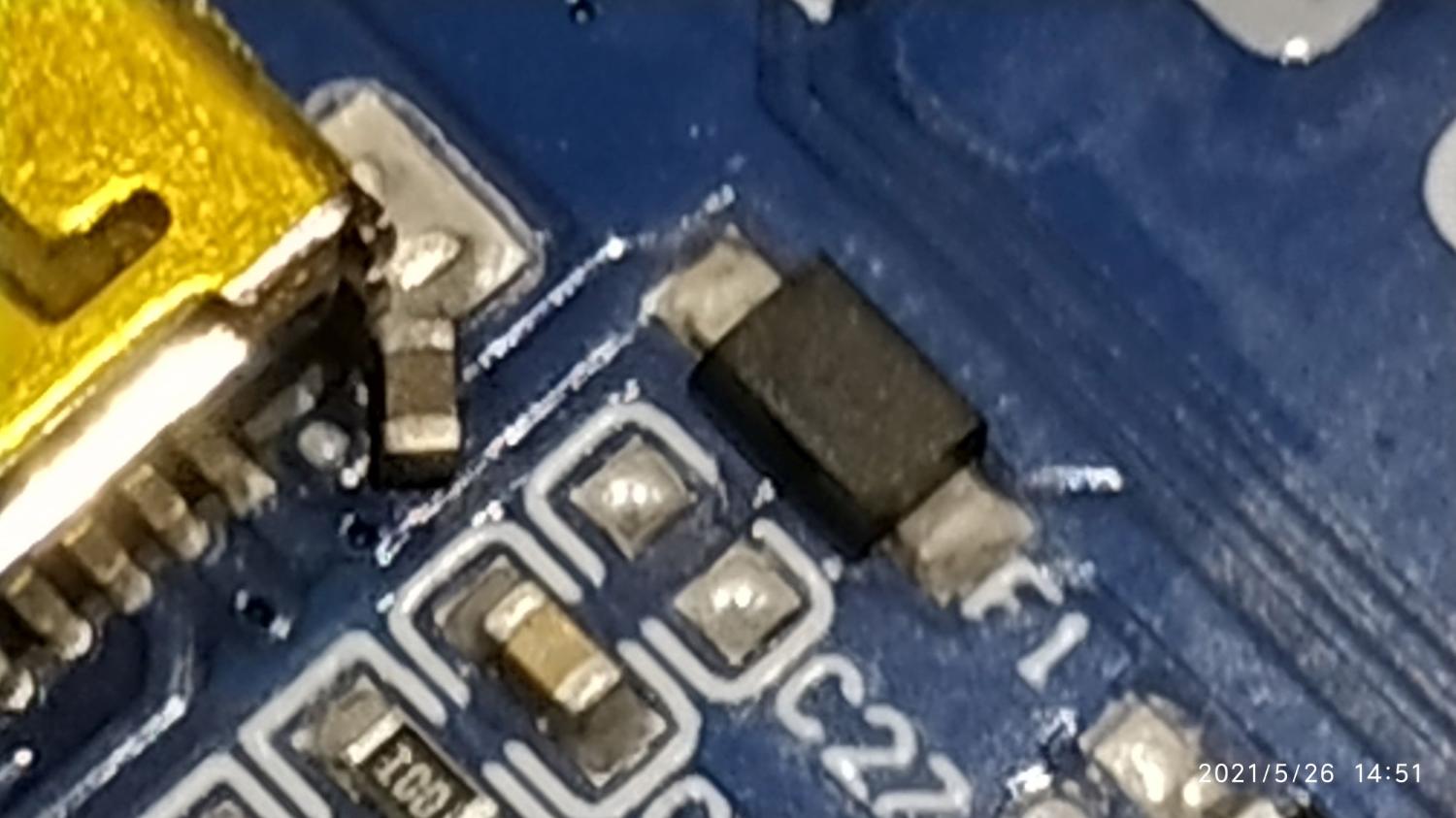

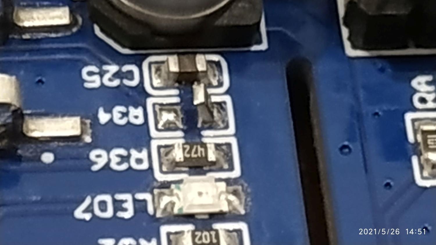

    Saldatura SMD
    L'ho riparata al meglio che ho potuto La scheda sembra funzionare bene Grazie a tutti per l'aiuto Ciaoo

  19. Eddy72
    Saldatura SMD
    La pinzetta è gia nel carrello di amazon Per il procedimento, ho visto alcuni video, però se hai voglia di spiegarmelo male non fa Grazie Ciaoo
  20. Eddy72
    Saldatura SMD
    Grazie @Whitedavil Saldatore (almeno 400 gradi) : OK Flussante : NO Stagno : Ho dello stagno della Winner da 0.8 con flussante incorporato come questo STAGNO Calzetta dissaldante : NO Mano ferma e buona vista. Ci siamo quasi 😁 Se il flussante nello stagno non va bene, quale consigli? La calzetta ne ho viste un po su amazon, una vale l'altra? Grazie Ciaoo
  21. Eddy72
    Saldatura SMD
    Ciao a tutti, mi è arrivata una scheda per la cnc/laser che mi stò costruendo presa da aliexpress Ci sono 2 componenti dissaldati, una resistenza e un condensatore SMD Io ho un saldatore normale con punta abbastanza fine, ho esperienza di saldatura di componenti "normali" ma non ho mai riparato SMD Ho contattato lo store che me l'ha venduta e ovviamente mi ha detto di rimandarla indietro chiedendo il rimborso. Voi cosa fareste, non ho voglia di aspettare un altro mese e potrei tentare di ripararla Qualcuno ha esperienza e mi sa dare qualche consiglio su come OPERARE 😁 Grazie Ciaoo
