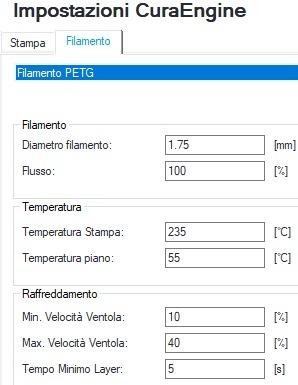

  1. Scusate se rispondo solo adesso.. No.. posso provvedere.. Posso modificare il parametro.. Ma per i primi layers la ventola rimane comunque spenta.. Dici di metterlo min 20 max 40?

  3. Ciao, Come "tempo minimo layer" quanto hai impostato?

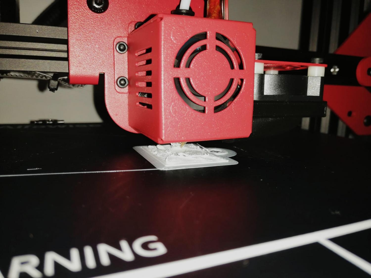

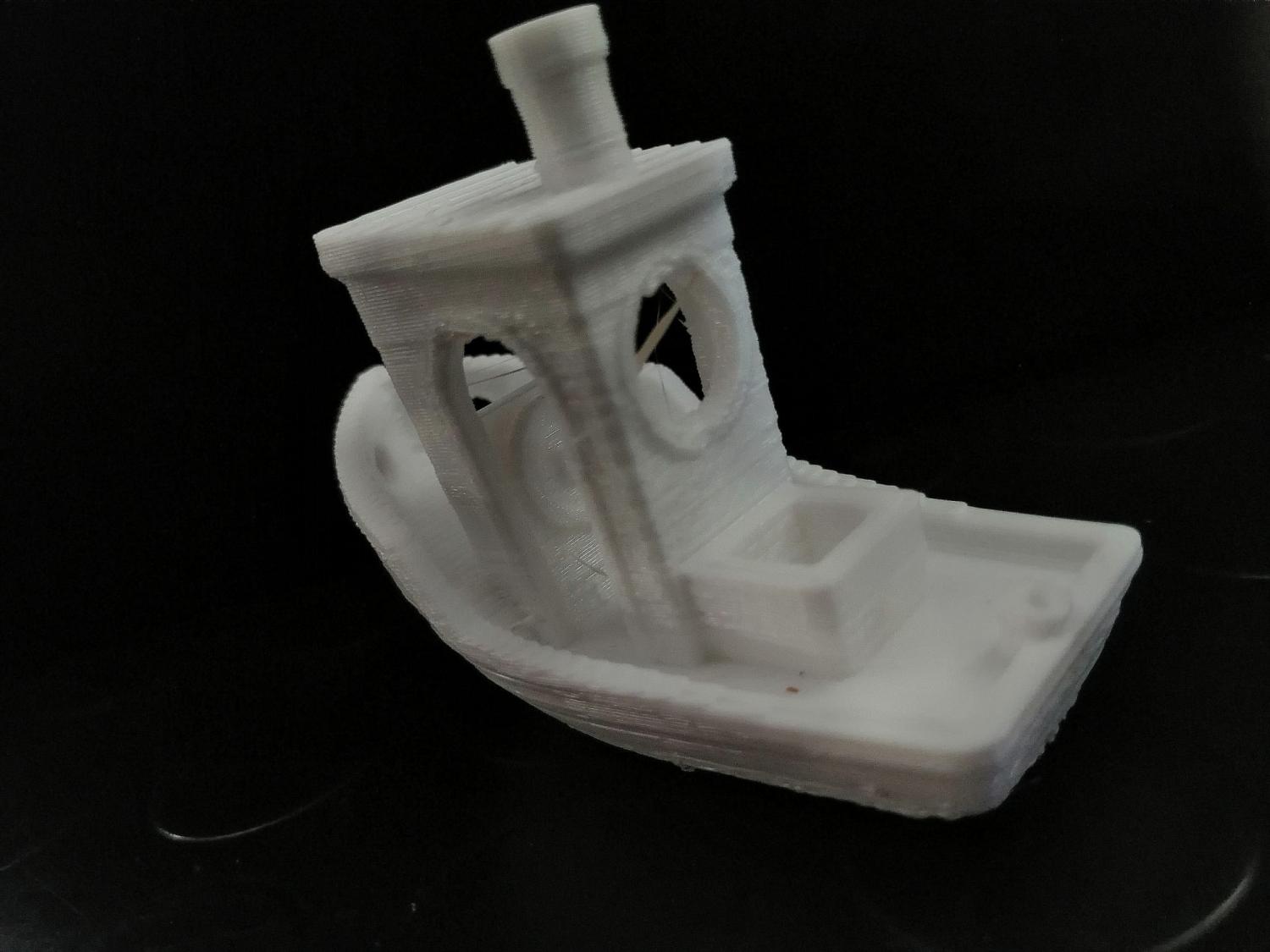

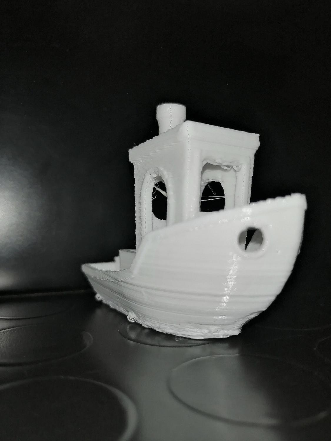

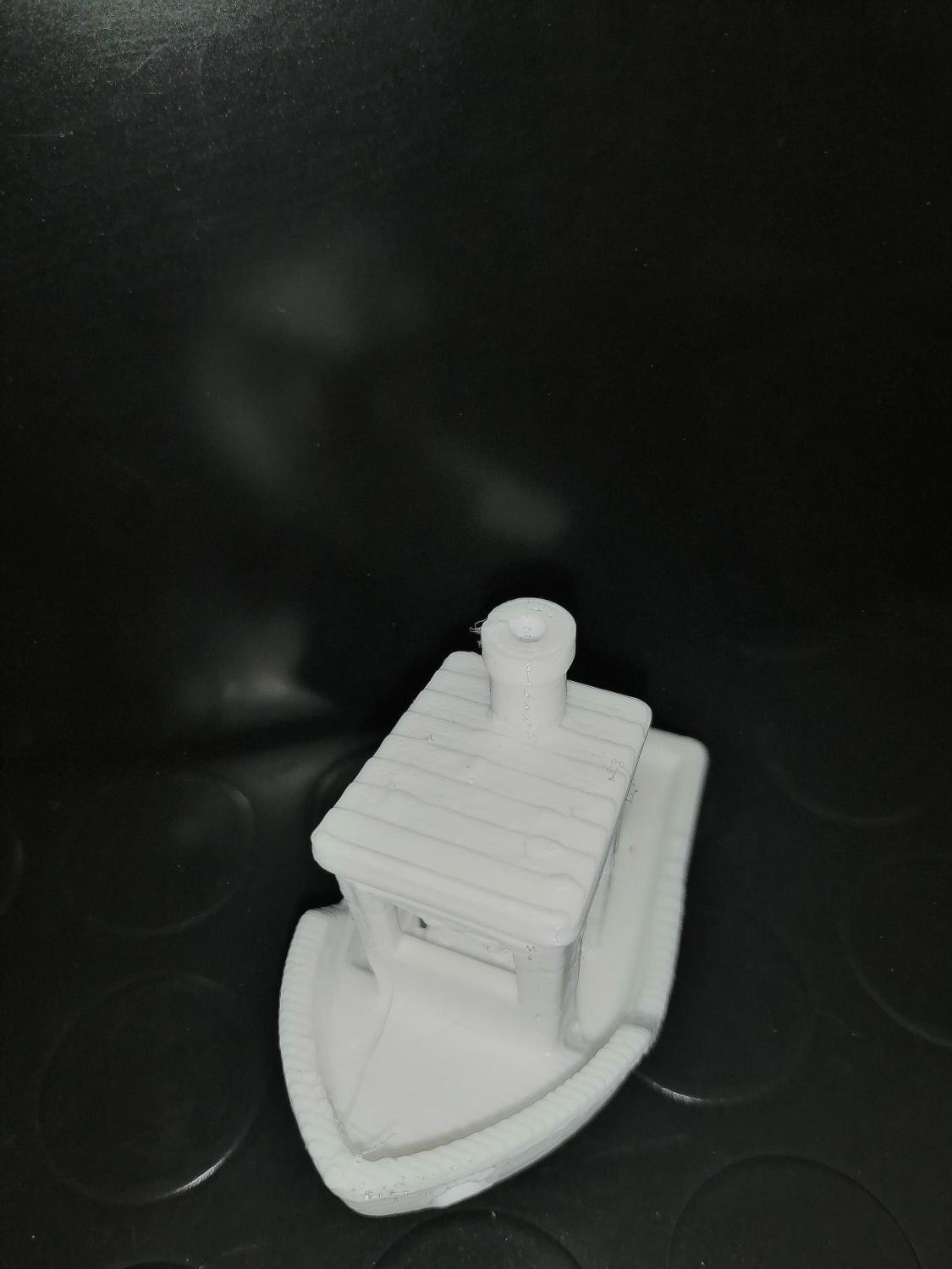

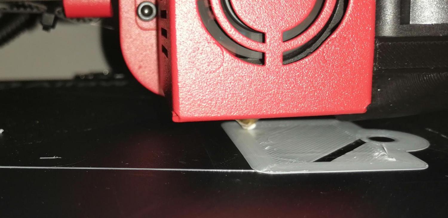

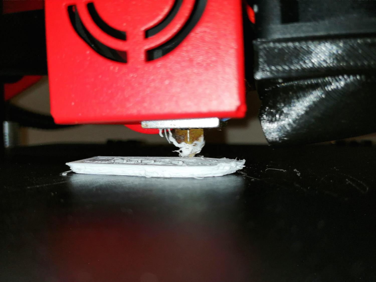

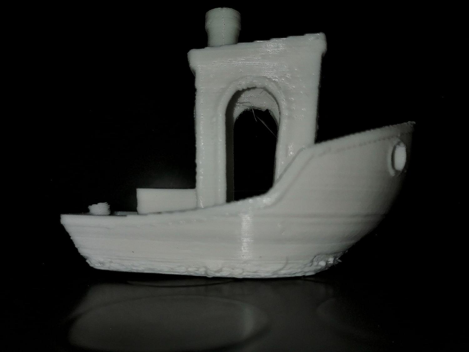

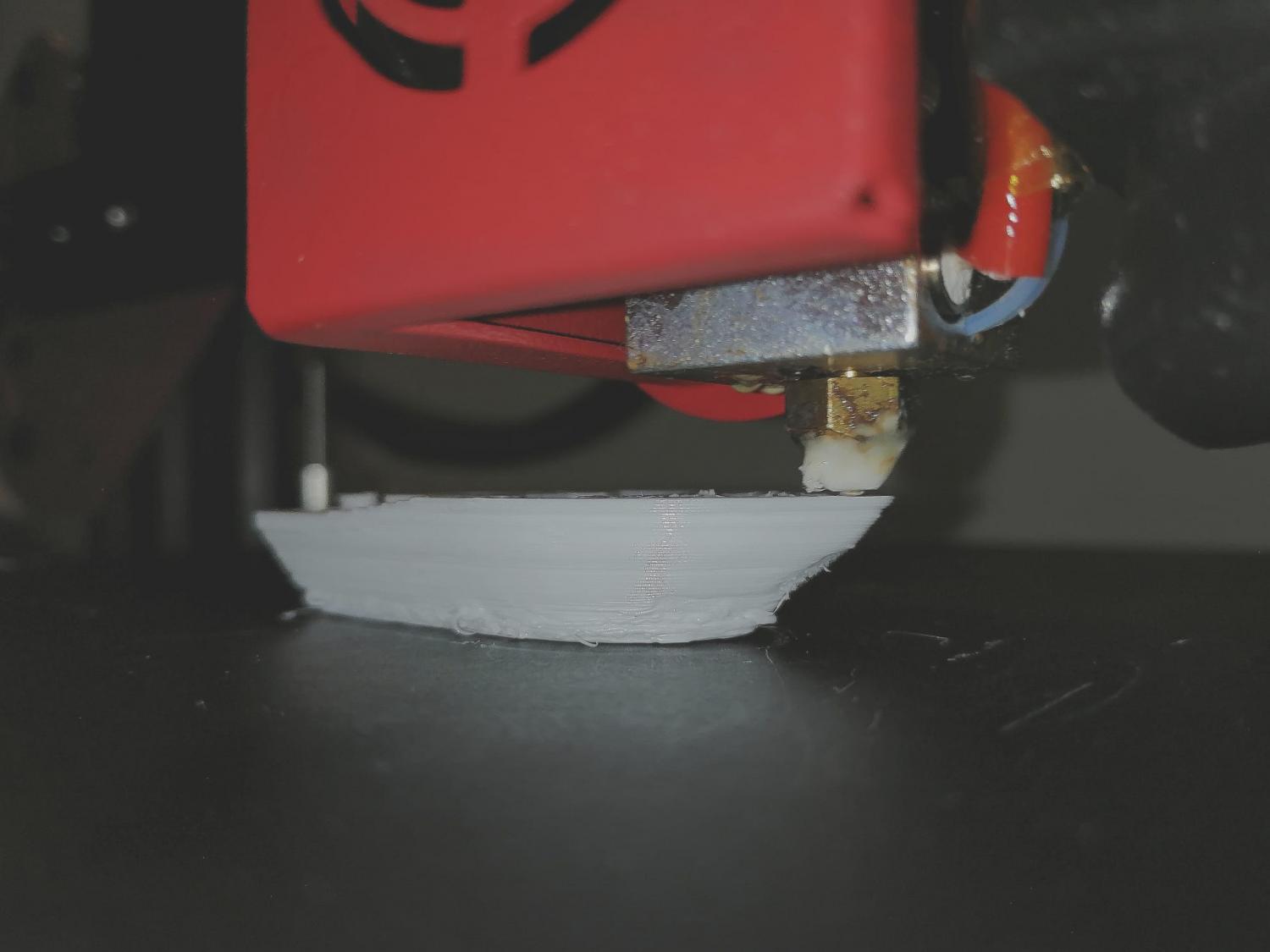

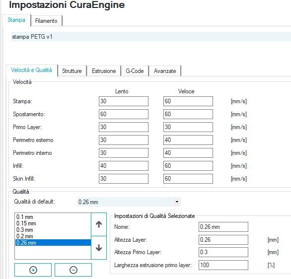

  4. Ciao a tutti, Ho acquistato qualche settimana fa del filamento di petg bianco Real, Dopo aver effettuato diverse prove e settaggi non riesco ad ottenere stampe decenti.. credo che tutti i problemi siano dovuti all' accumulo di materiale sul nozzle durante la fase di stampa che viene trascinato e depositato un po ovunque.. Ho provato a calibrare il piano infinite volte, anche a diverse distanze Aumentare la distanza e la velocità di ritrazione.. Diverse temperature di estrusione Diverse velocita di stampa Posto di seguito delle foto su due pezzi che ho stampato e dei settaggi.. Come si puo vedere dalle foto della 3D Benchy i primi strati risultano frastagliati e irregolari, in quanto l'accumulo di materiale sul nozzle e maggiore nei primi layers come si vede nelle foto durante la stampa, il risultato finale riporta dei leyers evidenti e grossolani, inoltre nelle parti sospese ci sono diversi cedimenti... L'altra stampa e invece un piccolo portachiavi sostanzialmente piatto.. con una scritta in rilievo.. anche in quel caso si nota un forte accumulo di materiale sul nozzle Stampante utilizzata: Alfawise U30 PRO Filamento:PETG Real Bianco Spero qualcuno possa consigliarmi.. Vi ringrazio anticipatamente per l'attenzione e il tempo..
