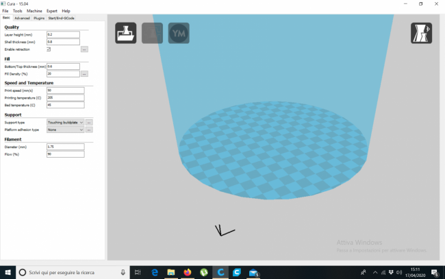

Beh hai sicuramente ragione, in effetti ho già fatto, ma memore della prima volta pensavo di metterci moolto di più. Ora si comporta correttamente, primo layer ventola spenta, poi si avvia, l'altra si accende a 60° e si spegne sotto i 60°. Ad ogni modo posso assicurare di avere fatto stampe anche di una certa difficoltà e durata, almeno per me, quindi credo che dopotutto devo essere stato fortunato 😜. Oppure so accontentarmi😁. Ad ogni modo ora che si fa? consigli, suggerimenti? Premetto che ho fatto la taratura del piatto, del flusso, degli e/step. Mi manca da fare quello dimensionale, il più incasinato a mio parere, ma lo farò nei prossimi giorni ( no, non sono a casa😅). -

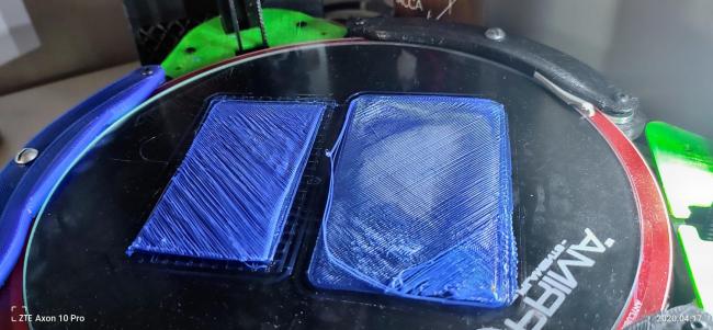

Si in effetti l'avevo trovata sotto "cerca versioni precedenti" ma tant'è! Bene mi aspettano santi in quantità a smontare tutto, ma credo che ne approfitterò per migliorare il sistema di fissaggio bed. E poi parleremo di come fa un piatto in vetro a non essere piatto. Le 3 prove qui sotto ( temperatura 205°, bed 45°, velocità di stampa 50 mm/s, flusso 90) sono da sx a dx, A) stampa su piano vetro, le zone chiare sono quelle in cui lo spessore del layer è minore, ma il tutto si presenta per lo meno abbastanza omogeneo, anche se in qualche punto centrale i singoli fili non si sono incollati tra di loro. B) stampa su vetro ruotato per vedere se il problema era nella stessa posizione ed è così. Il difetto di spessore in posizione analoga, ma il resto del della stampa è completamente sfrangiato, nessun filo saldato con l'altro. C) stampa su letto con rivestimento Buildtak, praticamente il retro del piano di vetro di cui le 2 prove precedenti, presenta lo stesso difetto di spessore delle prove precedenti, oltre a difetti vari sul perimetro, nel complesso abbastanza omogeneo. Pensavo potesse essere l'adesivo Buildtak che faceva spessore, ma il problema si presenta anche girando il piatto, quindi potrebbe dipendere dal piatto riscaldante, ma più fisso di così non ho idea di cosa fare. Qualche idea? Era meglio se prendevo la plus🙄, si trovano più soluzioni già pronte. PS ovviamente ho rifatto il leveling del piatto prima delle prove, salvando le impostazioni. -

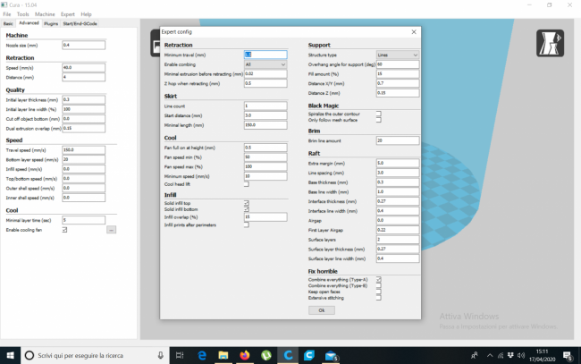

La ventola di destra è quella che raffredda il pezzo stampato, che si avvia da sola, che si spegne sotto i 60° e su cui non ho controllo. Quella di sinistra è quella che invece posso regolare da menu stampante, e credo raffreddi l'hotend, giusto? Ho anche provato a cercarla in Cura, ma nella versione 15.04 non trovo dove impostarla. Proverò ad abbassare il primo layer -

Cura 15.04 con le seguenti impostazioni, che ho riportato ai valori di default, ma mi sa che qualcosa non torna. Ho stampato un paio di basi 10 * 6, ma il secondo strato rimane scollato dal primo, come tanti fili sovrapposti. MA a questo punto non so se dipende dalle impostazioni di Cura o dalla temperatura del PLA. -
