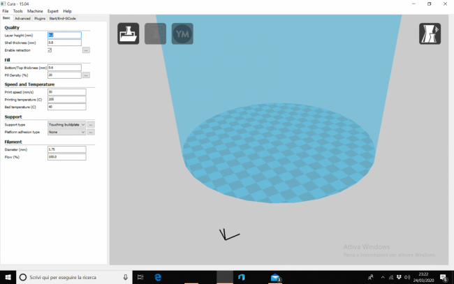

Test fatto, stampando questo https://www.thingiverse.com/thing:3157895 Ho usato Ho usato le suddette impostazioni, e ho pure diminuito la velocità sulla stampante al 30%, più di 2 ore di stampa per un oreo 😞Praticamente non se ne muove uno. 😥
