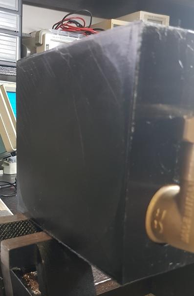

  2. Ciao a tutti, stampando un pezzo di dimensioni 175 x 160 x 40 in orizzontale, anche mettendo il piatto a 80 gradi e ventola spenta per i primi layer, gli angoli soffrono di warping. Ho provato anche utilizzando della lacca ma nessun miglioramento, sto utilizzando il PETG della Sunlu stampato a 238 gradi. Con il PLA ho avuto meno problemi di questo genere, a quanto avevo sentito dire il PETG dovrebbe comportarsi allo stesso modo. Allego qualche immagine nel quale ci sono due pezzi speculari montati. Grazie!

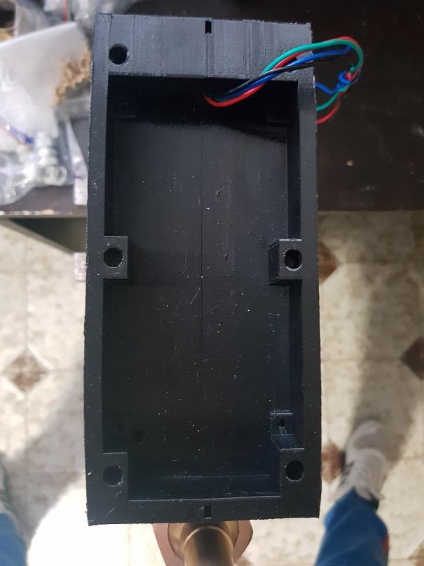

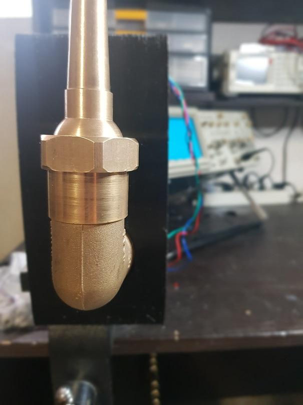

  7. Ciao a tutti, sto cercando di capire (senza trovare spiegazioni) il motivo per la quale i software di Slicing (ho provato sia Cura che Simplify 3D), nel momento in cui vanno a creare i layer di uno scavo circolare stampato orizzontalmente, disegnano (e quindi poi va in stampa così) la parte bassa dello shape con una zona piatta invece che continuare la curva regolarmente. La cosa è sistematica, e facendo alcune misure,in caso di raggi oltre 25 mm sembra che la parte piatta sia più bassa, mentre con raggi minori questa sembra più alta, andando cosi a diminuire il raggio utile dello shape stampato (me ne sono accorto nel momento in cui ho inserito all'interno dello scavo un tubo, la parte piatta (schiacciata diciamo) toccava le pareti del tubo prima della parte stampata regolarmente tonda. Non vedo il motivo di questa cosa, nel senso che la definizione orizzontale è più che sufficiente per avere un'approssimazione molto più spinta. Vi allego un'immagine. Grazie mille!
