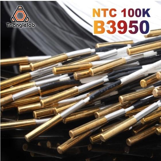

  10. So che forse non c'entra nulla, però ti do un consiglio. Io uso la chiron da 3 anni...e grandi problemi non ne ho mai avuti, se non la sostituzione della scheda madre per una cazzata fatta da me. Da un po di tempo non uso piu i termistori che danno loro, ma uso quelli che sono "chiusi" nel tubetto di ottone, devi solo allungare il foro del blocchetto di alluminio, e vanno alla grande. ti allego una foto per capire di cosa parlo.

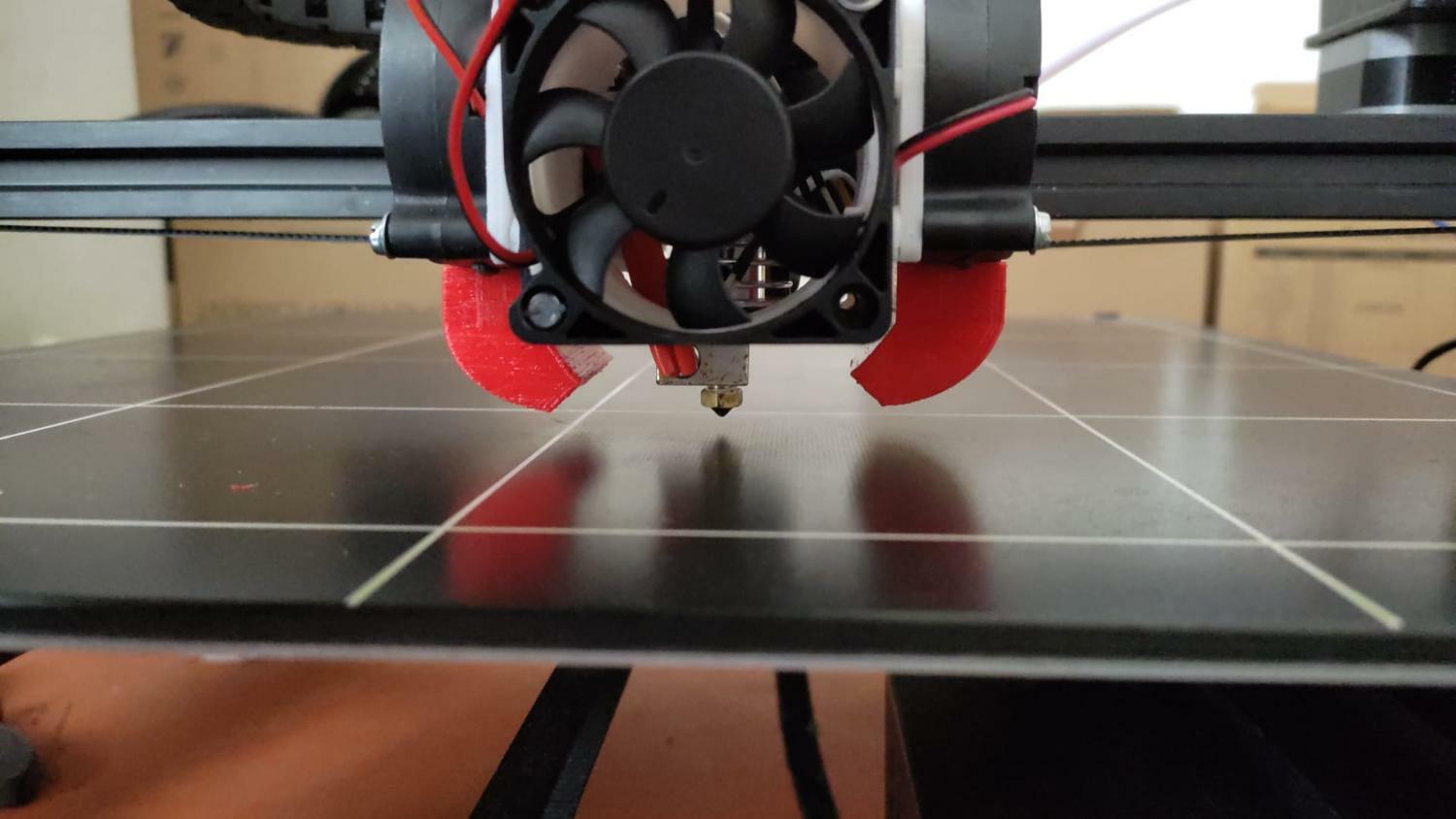

  16. Houston abbiamo un problema. Stampato tutto, montato tutto... funziona tutto, e ora è piu comodo pure lavorare sull'hotend, perche il gruppo ventola frontale se ne va con due viti, e le altre laterali non smonto nulla.... MA.... c'è sempre un ma... Ho provato varie forme dei beccucci soffiatori lunghi, corti stretti e larghi.... Non mi va piu in temperatura l'ugello, arriva a 130 gradi...e poi vedo il valore a cui dovrebbe portarsi va a zero.... ho provato a cambiare la cartuccia riscaldante (per scrupolo)... ma è uguale. Se tolgo i beccucci, e lascio soffiare le ventole verso il basso, lei stampa senza problemi, quindi raffredda troppo secondo me. 😞
  17. bella soluzione anche questa. Una richiesta... puoi farmi vedere a che distanza arrivano i soffiatori rispetto all'ugello?

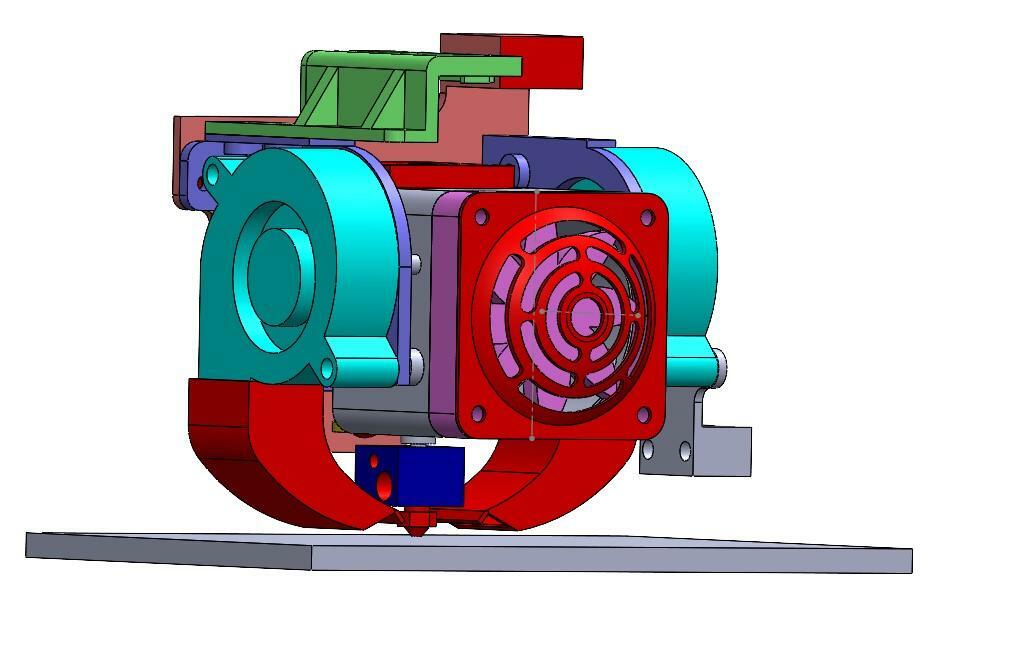

  18. Io volevo solo inventarmi problemi che non esistono, quindi mi sono messo li a disegnare il tutto dal nuovo aggiungendo un'altra ventola. pero cosi facendo non mi diminuisce per nulla l'area stampabile, che gia di per se è 400 mm.
  19. Per scrupolo chiedo anche a voi amici un parere. Ho disegnato e sto stampando una modifica al gruppo hotend della Chiron, anziche montare una sola ventola (che soffia sulla stampata) ne avrò due, entrambe sullo stesso connettore. Io non credo che la ventola assorba gran che, volendo posso provare con la pinza Amperometrica, (vedo che in molti fanno questa modifica) MA secondo voi due ventole sullo stesso connettore possono essere troppo per la scheda? ciaooo e buona domenica.

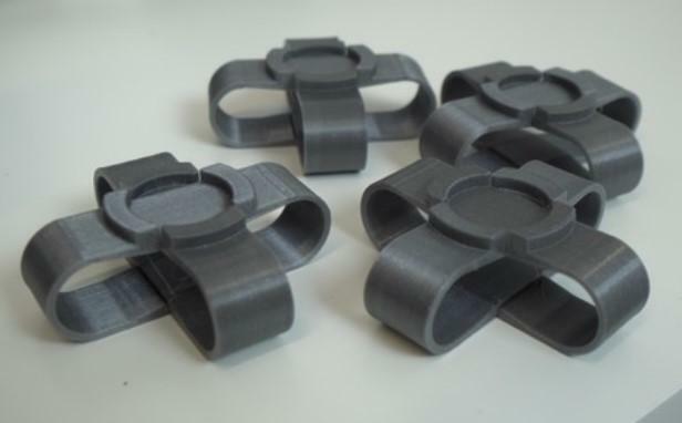

  20. Ho stampato i piedini per la Chiron.. gia vibrava poco prima....ora molto meglio. 🙂 e pensare che li ho snobbati per due anni questi piedini. https://www.thingiverse.com/thing:3225296
  21. La mia non vibra molto a dire il vero, e se stampo cose molto piccole diminuisco la velocita di stampa. I piedini aiutano.

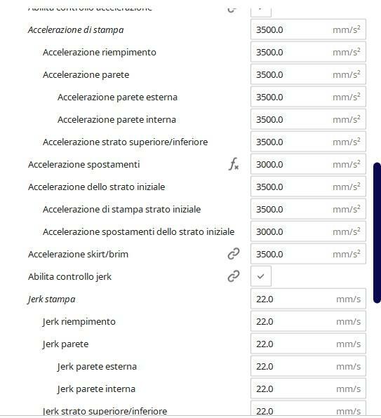

  22. Io con il jerk esagero...e trovo vantaggi intorno al valore di 20, per migliorarli ho anche aumentato di parecchio l'accellerazione. (in piu diminuisco un poco il flusso) certo... su certi pezzi la macchina tende a vibrare... ma ottengo un grande miglioramento.
  23. Ciao a tutti, anche io come altri utenti qua nel forum, possessori di una Chiron, ho problemi con gli angoli che sbordano. Ho risolto aumentando il jerk e le accellerazioni, e ora ottengo risultati buoni. La mia domanda è: Cosa causa questo problema, che con macchine anche piu economiche della mia e meno conosciute questo problema non si verifica? quale è la causa che mi fa modificare cosi tanto i settaggi?
