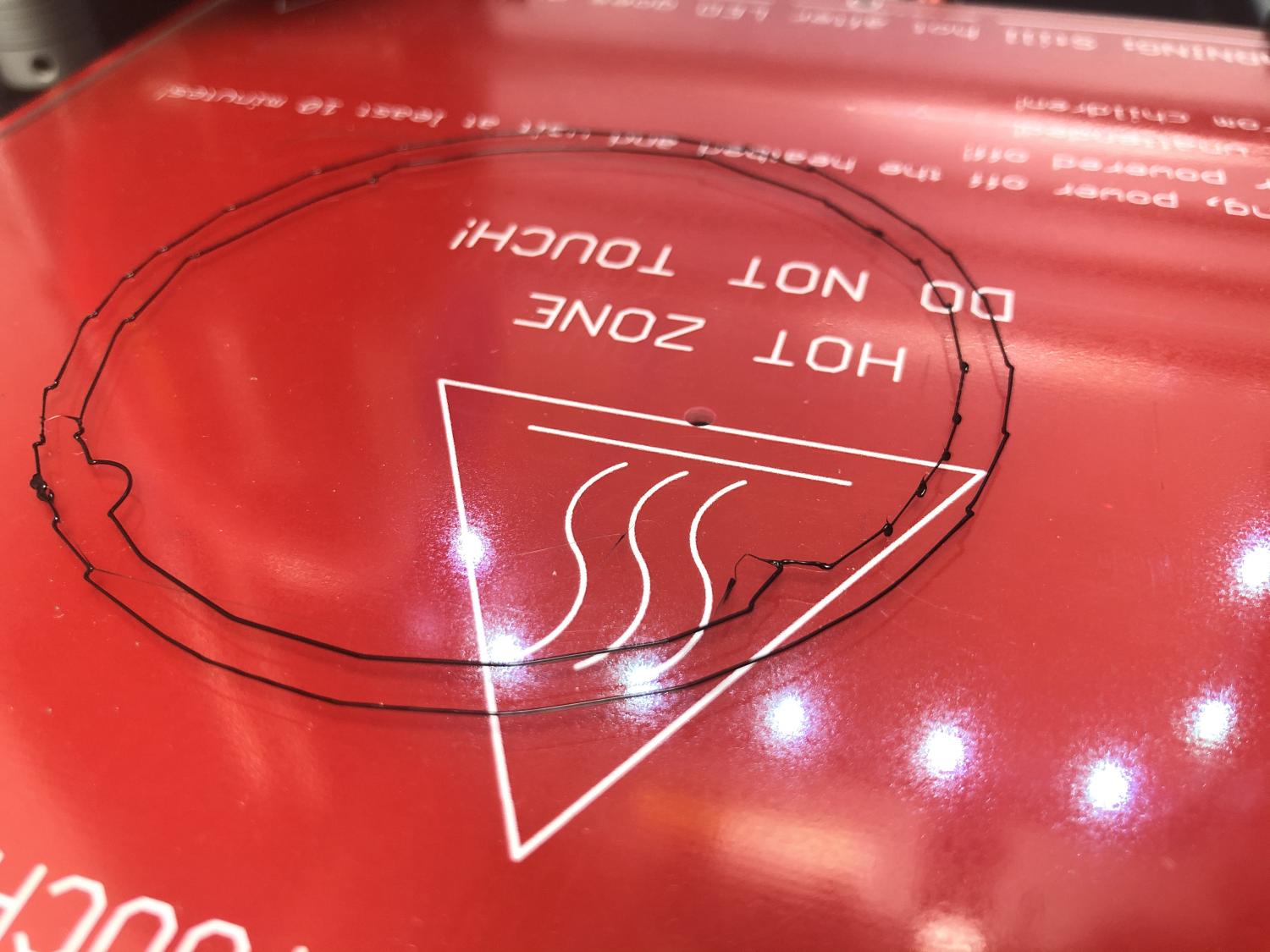

  1. scusate il ritardo nella risposta.. quando faccio lo Z home e lo metto a zero l'estrusore è "al dente". fa resistenza un biglietto da visita molto fine. impostando da G-Code a 0.15 sembra andare decisamente meglio grazie a tutti
  2. Ci ho fatto caso solamente ora.. lo imposto e lo rileva a 0 e quando faccio lo slicer rimane a 0 ma quando avvio la stampa mi parte con lo Z a 0,30. Devo reimpostarlo ad ogni progetto da file G-code o c’è un modo per settarlo in maniera definitiva?
  3. Lo faccio manualmente ogni volta, temo che però da g-code inizialmente lo faccia in modo automatico. Anche sistemando l’end-stop nella posizione corretta il primo layer me lo fa sempre più distante
  4. ciao a tutti, disturbo già per una problematica che mi affligge da diversi giorni, dopo aver risolto svariati problemi ora mi trovo di fronte a quest ultimo, spero. in parole povere, già dal primo layer sembra che l'estrusore si allontani più del dovuto dal piano di stampa, anche se appena settato nel modo corretto. Può essere qualche settaggio pre-impostato nel G-Code che lo allontana più del dovuto dal piatto? o è dovuto a qualche altro problema? grazie e scusate della mia inesperienza
