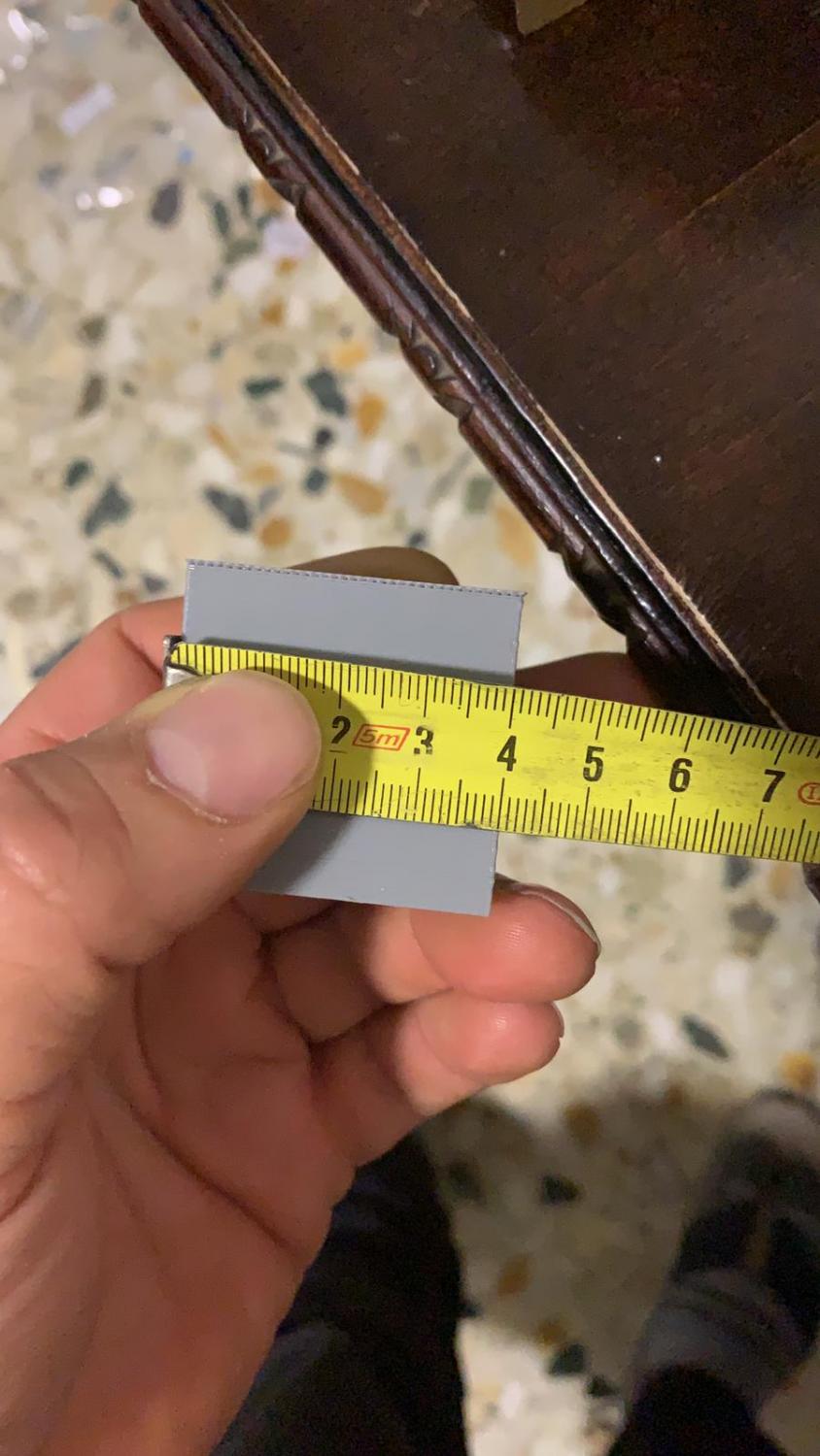

  1. Ciao, mi incoraggia il fatto che posso migliorare ancora infatti avevo premesso che avrei rotto i cabasissi nel chiedere consigli 🤣 Alla fine ho usato il micrometro perché ho pensato che era la soluzione più veloce e infatti in un paio di minuti avevo regolato tutto! Manca il top layer perché era finito il filamento, ho usato quello uscito insieme alla stampante, però mi è piaciuto veder l interno, non noto offset apprezzabile nella sovrapposizione dei layer alla fine son anche riuscito a collegarla ad un programma serio, ho scelto repetier come host che ha una impostazione simile ad un controller cnc e mi sembra un buon compromesso ma ora devo spippolare bene tutte le varie opzioni da dove mi consigli di partire per migliorare la qualità di stampa? grazie luk

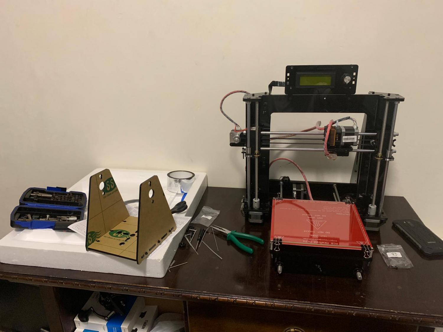

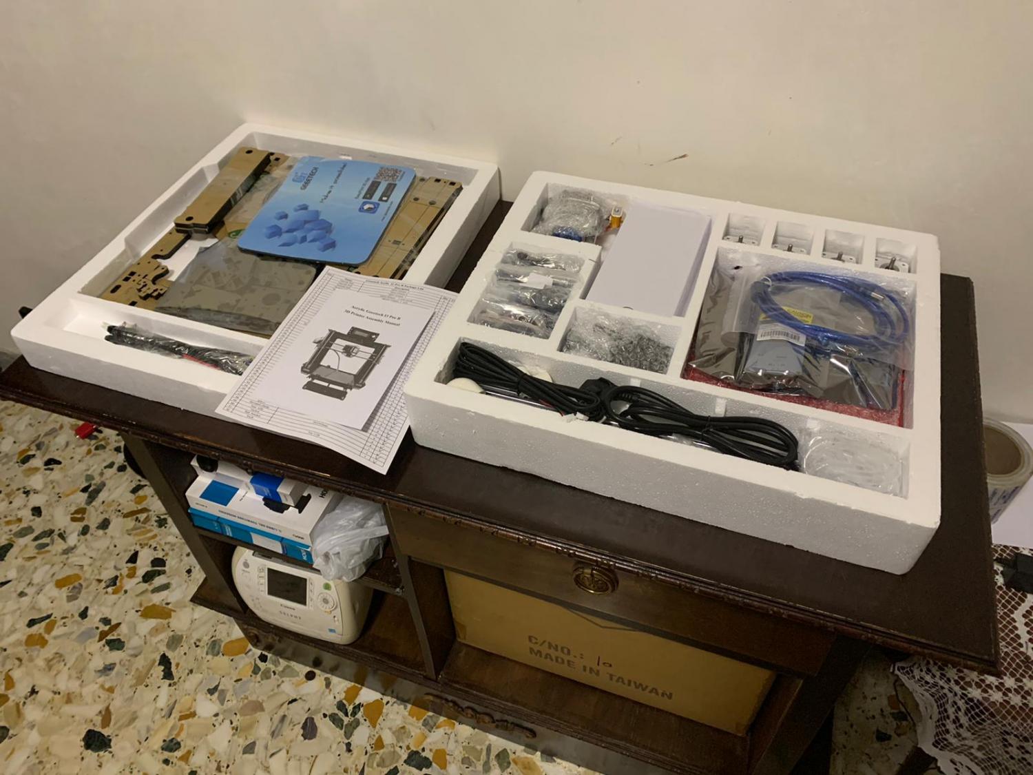

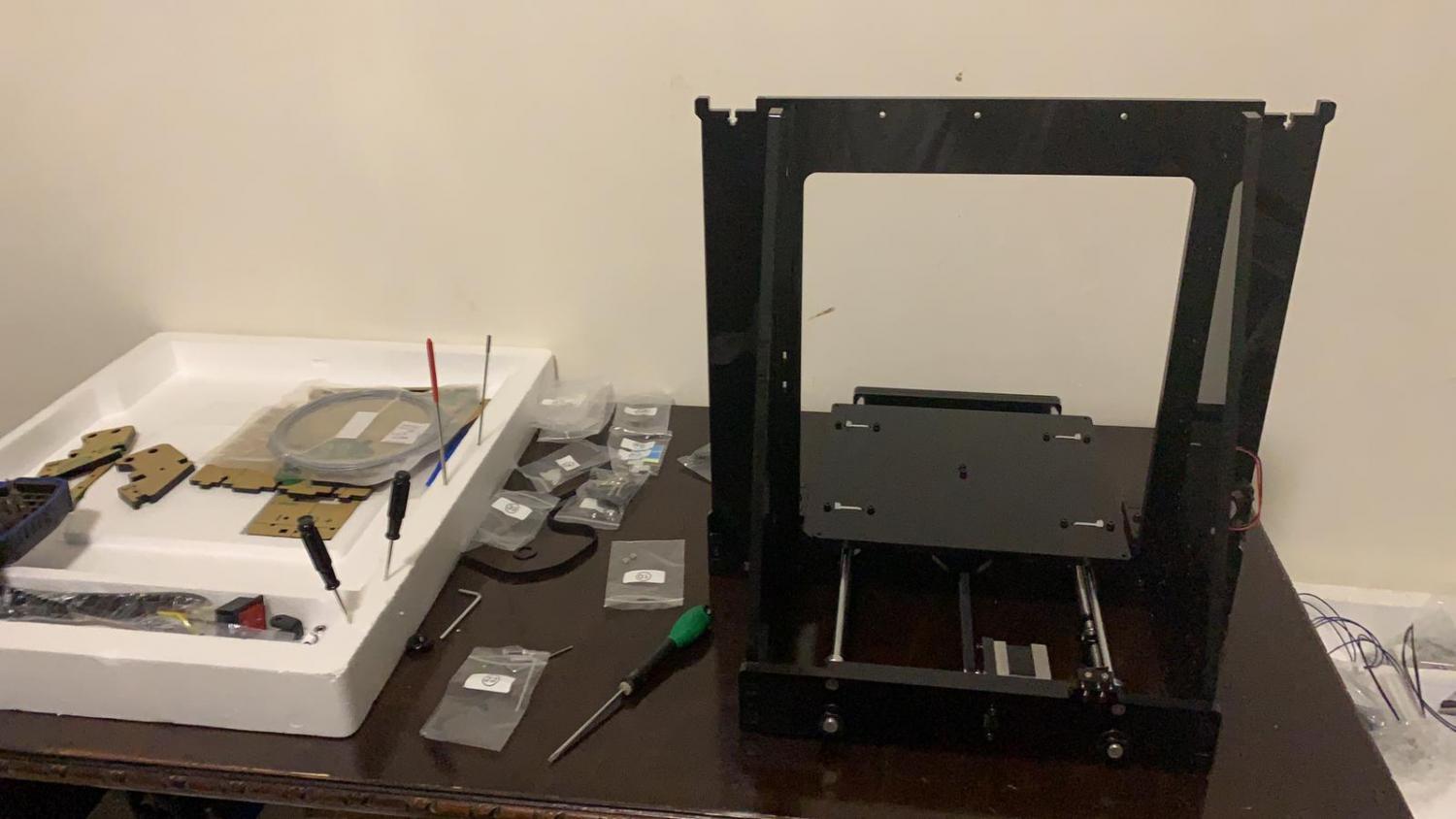

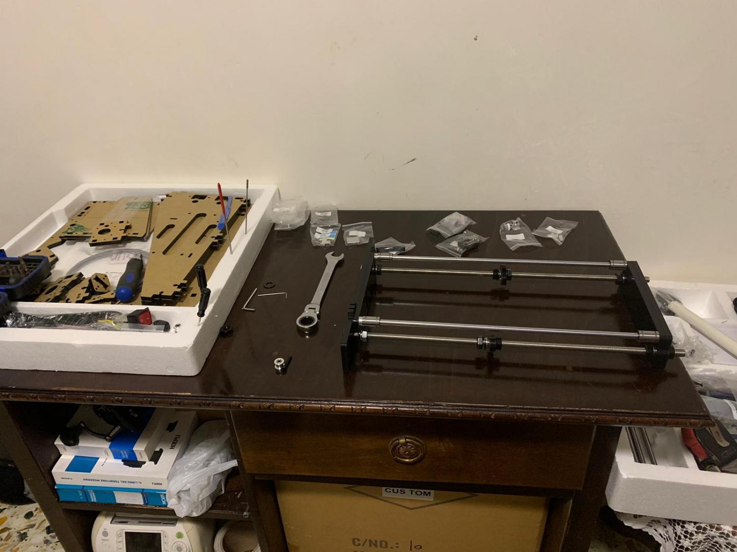

  2. Un saluto a tutti, colpa di questa reclusione forzata ho finalmente deciso realizzare un piccolo sogno nel cassetto ho quindi triangolato le best buy, recensioni di millemila utenti, pareri tecnici e alla fine... ho preso quella che amazon dava pronta consegna e per di piu' in offerta 😁 la scelta cmq è ricaduta su una stampante della quale avevo gia' letto in giro e che mi aveva particolarmente incuriosito data l "anima" di derivazione open source, ovvero la geetech I3 pro B comprata pochi giorni fa è arrivata nel suo bel pacco che ovviamente ho aperto al contrario per la fretta mischiando in una volta sola tutti i componenti... 😭 visto il tempo libero a disposizione forse avrei potuto far le cose con piu' calma ... 😅 ammetto che il montaggio, seguendo passo passo il manuale e i video, è abbastana semplice, c'è da far attenzione ed esser un pochino maniacali nel cablaggio e nel corretto allineamento delle parti, ma poi non ci sono grandi problemi. l'unico vero inconveniente è che finito il montaggio nessuno poi ti spiega come cavolo tarare la macchina, se c'è una procedura, come funzionano i limiti, il menu' e tutto il resto a questo punto ho tagliato la testa al toro è l'ho considerata una normale cnc per cui ho proceduto all'allineamento come fosse una macchina utensile (ps ci lavoro e quindi nella sfortuna, ho avuto la "fortuna" di aver almeno un'idea di come metterci le mani) le varie componenti strutturali vanno allineate in fase di montaggio, io ho usato un piano ben dritto per metter tutto a pari, importante è controllare tutto dopo i serraggi delle viti che inevitabilmente svergolano la struttura, fatto questo ho messo in mezzo un caro vecchio tastatore perchè, ad occhio o con il foglietto di carta, non penso si vada lontani. Ho prima messo dritto il movimento x usando il piano mobile nero come riferimento, in pratica ho fatto lo 0 dal lato della home e poi girando a mano la vite ho messo a 0 l'altro lato e quindi si ha che il movimento è parallelo alla parte fissa del piano dopo ho tensionato le molle che mantengono la parte riscaldata e sempre con il comparatore ho fatto il piano a circa 0, mi mangio qualche centesimo ma penso che nessuno si prendera' collera... WhatsApp Video 2020-03-16 at 00.13.25.mp4 WhatsApp Video 2020-03-16 at 00.13.25.mp4 WhatsApp Video 2020-03-16 at 00.13.25.mp4 dopo esser ammattito nel capire come configurare il programma di gestione e capir come far andare il tutto ho finalmente fatto la mia prima prove di stampa, un cubo liscio 40x40 visto che è la prima volta che uso una stampante 3d, che non ci capisco una fava dei vari slicer & co e sopratutto ho messo valori a caso, penso di potermi ritenere soddisfatto 😁 WhatsApp Video 2020-03-16 at 00.13.27.mp4 ps. il cubo non è completo nella parte superiore in quanto ho finito quei pochi metri di filamento che danno per provar la macchina
