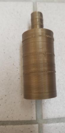

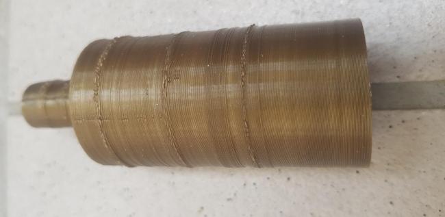

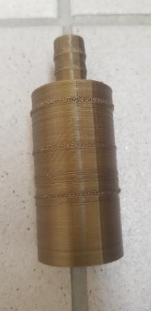

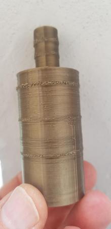

  5. Basilettto scusa il ritardo nella risposta ma ho avuto da fare... Ho provato come mi hai consigliato, i motori stridono tremano e non si muovono. Che sfiga sono quasi 3 settimane che non riesco a stampare e quello che mi fa più rabbia è che prima senza update di alcun tipo e col telaio in acrilico stampava una meraviglia.
  6. Il problema stealth non dovrebbe presentarsi su tutti i motori? E sempre? Invece in questo caso stampa benissimo per 3 centesimi in altezza e poi si presenta il problema che poi sparisce per altri 3/4 centimetri e poi ricompare
  7. Ho i motori originali della anet senza nessuna etichetta o specifica.... A motori staccati intendo che ho scollegato i morsetti dei motori dalla scheda madre prima solo quelli della Z e poi tutti ma il difetto che si impunta lo vedo dal display che agendo sulla rotellina del display per spostare l'asse funziona per poi impuntarsi senza variare la misura dell'altezza dell'asse, poi dopo 3/4 scatti o in salita o in discesa riprende a variare il numero
  8. Dimenticavo una cosa, Spostando l'asse dal display succede la stessa cosa girando la rotellina del display per far salire l'asse ogni tot con cadenza casuale l'asse si impunta e non sale più ne scende poi dopo un po' di scatti della rotellina del display ritorna a funzionare normalmente in questo caso l'altezza dal display non cambia finché l'asse non riprende a muoversi. Anche a motori staccati l'errore si ripete
  9. Ciao ragazzi, allora come detto 2 settimane fa ho montato la skr 1.4 turbo con driver 2208 arrivati già in modalità UART quindi non ho dovuto saldare nulla il tutto per la mia AM8, qui l' odissea con l'asse Z ha avuto inizio. Inizialmente avevo 4 driver e l'asse Z durante le stampe si impuntava e rovinava la stampa, dal display l'altezza durante la stampa sale ma l'asse resta fermo per 2/3 spostamenti prima di riprendere a salire per poi ripetere l'errore dopo qualche cm di stampa, allora ho calibrato gli step, smanettato con i verf, ricontrollato i cablaggi, riscritto il software e anche cambiato la versione, cambiato i motori e i cavi, scambiato i driver con quelli degli altri assi, ma il problema persiste. Allora ho ordinato il 5 driver e installato per avere 2 driver su Z ma il difetto resta. Oggi ho deciso di rispedire la scheda al venditore e prenderne un'altra uguale. Secondo voi questo problema può essere dovuto ad un difetto di fabbrica della scheda o rischio di ritrovarmi con una scheda nuova e con lo stesso difetto?

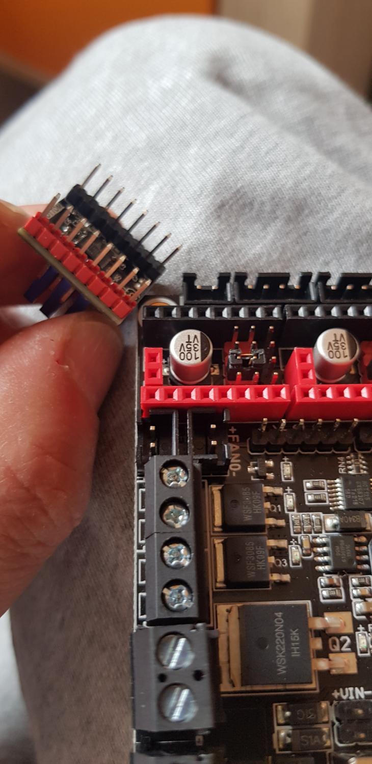

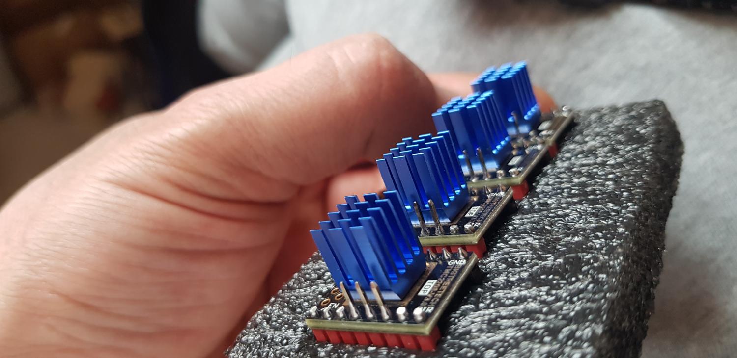

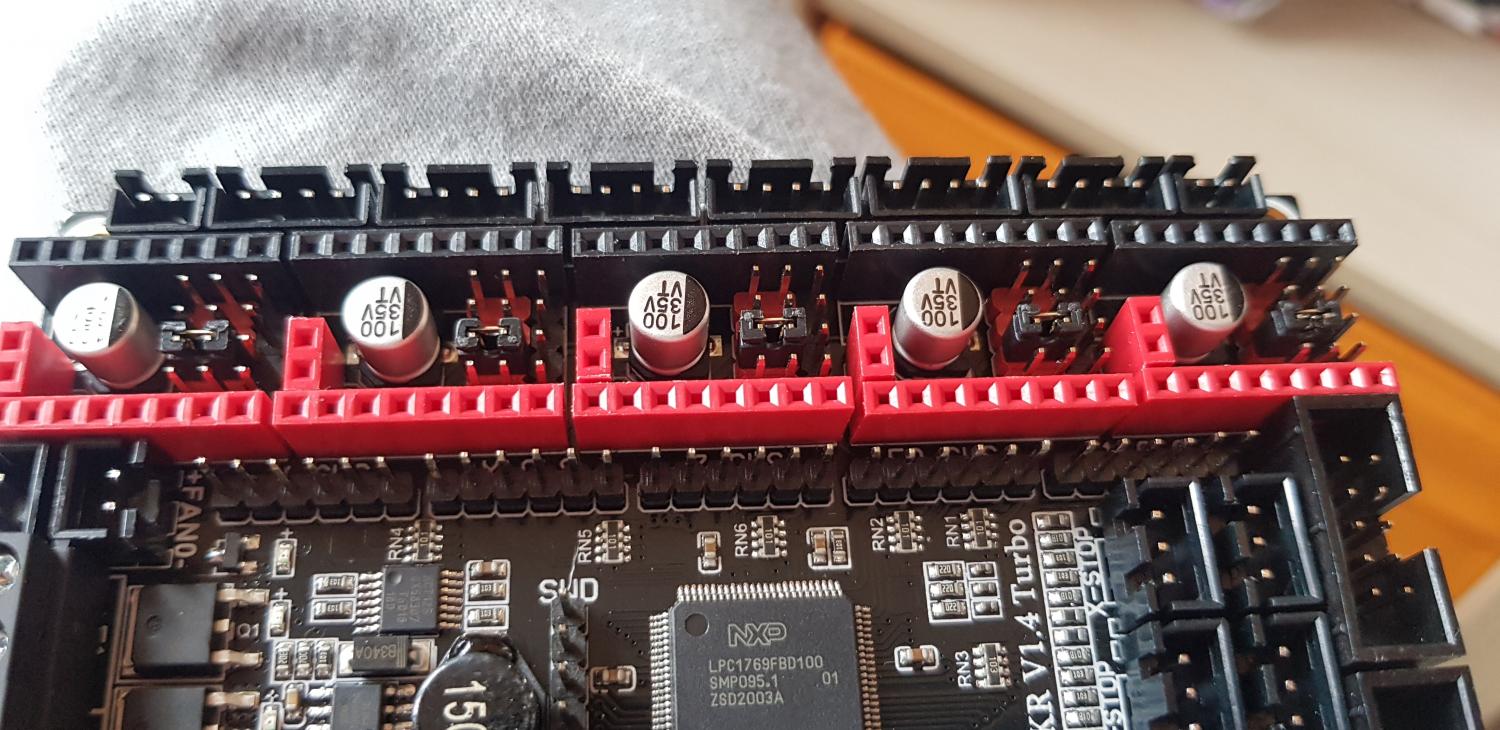

  10. Buon giorno, finalmente ho aperto la nuova scheda ho guardato qualche tutorial ma nin ci ho capito molto sui ponticelli per la configurazione in UART. Vi allego qualche foto qualcuno può aiutarmi? Sulla scheda sembra che li ho messi giusti, ma sui driver? Non devo metterci ponticelli? Poi per montarli sulla scheda a cosa devo fare attenzione? Oltre ad accoppiare i colori rosso e nero dei pin
  11. Di che saldatura parli? Mi stai mettendo paura. Anche sulla 1.4 turbo con i 2208 c'è da saldare?
