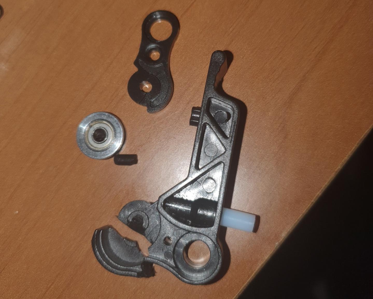

  13. Ciao ragazzi ho montato questa stampante (premetto che è la mia stampante) dopo milioni di problemi di stampa e seguendo centinaia di impostazioni di slic3r e cura non mi è mai uscita una buona stampa ma sempre con problemi di estrusione. Ho deciso così di smontare il gruppo di estrusione e con mia grandissima gioia ho trovato il problema (vedi foto). Purtroppo sono novellino e non so cosa cercare o come si chiamano i pezzi. Tutti consigliano di sostituire anche gruppo di tiraggio nozzle e altro oltre sto pezzo nuovo che dovrei prendere. Mi affido a voi prima che lancio tutto dalla finestra 😪
