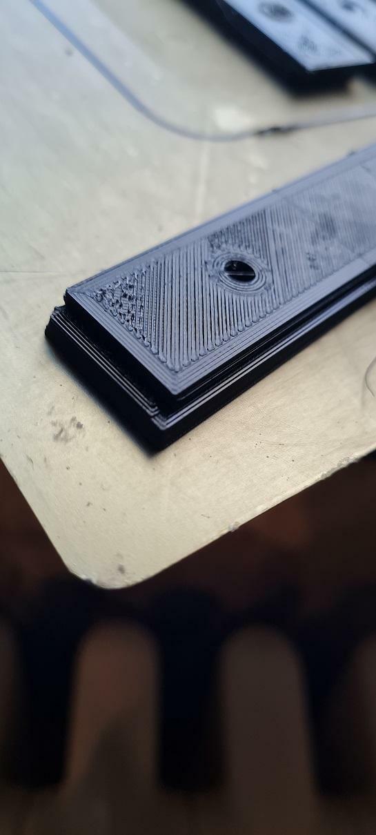

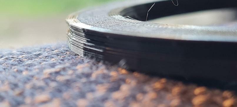

  2. La parte interna del cilindro non è esente da difetti ma effettivamente sono in misura ridotta. Pensavo di aver risolto perchè avevo trovato le viti dell'hot end allentate, ma, provando a ristampare, stesso sfalzamento. Ho aggiornato la versione di cura (le vecchie non rimangono sul pc) e fatto nuovamente lo slicing di quel pezzo. Niente, stesso problema. Ho provato a stampare un altro pezzo, nessun problema. Non so cosa pensare.
  3. Pare che lo faccia in entrambe le direzioni x e y

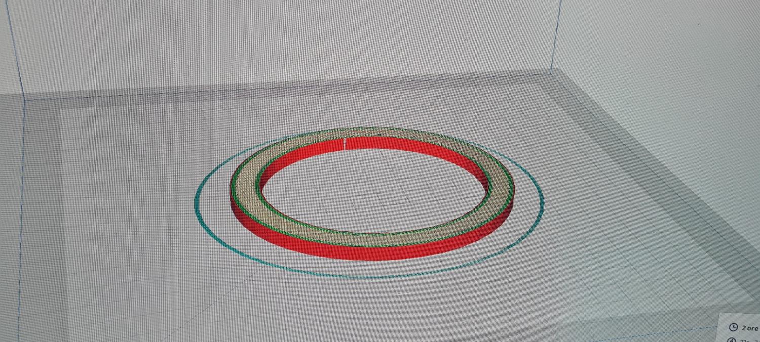

  4. Unica costante di questi pezzi è che hanno riempimento 100%, ma non penso c'entri con il problema. Adesso provo a stampare una sorta di corona circolare, diametro 100. Vediamo come va.
  5. Guarda non l'ho ancora capito bene. Sembra che lo faccia random su entrambi gli assi. Ho provato a stampare il cubo di calibrazione e non ho avuto problemi ma le dimensioni di questo sono ridotte. Stampante ender 3

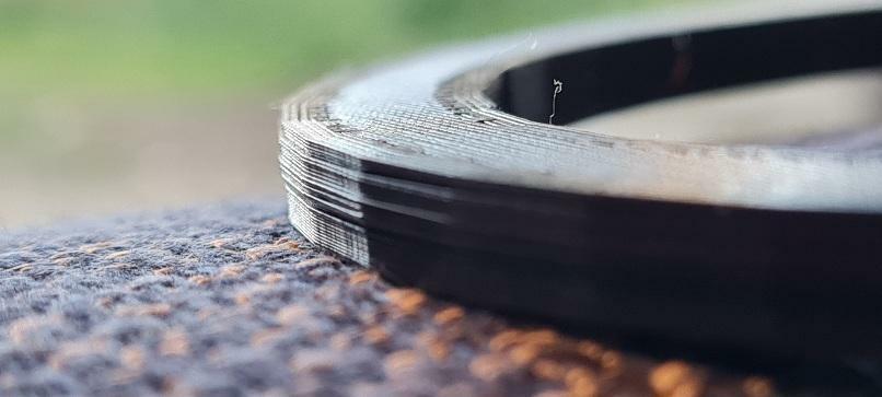

  6. Niente da fare, ho controllato la cinghia, stretto le rotelline, creato un parallelepipedo 20x50x5 ex novo, la stampante continua a sfalzare i piani. Non so cosa altro controllare.
  7. Buongiorno, da un paio di giorni mi trovo delle stampe che da una certa z (di pochi mm) in poi, hanno il layer sfalzato. A cosa potrebbe essere dovuto? Grazie

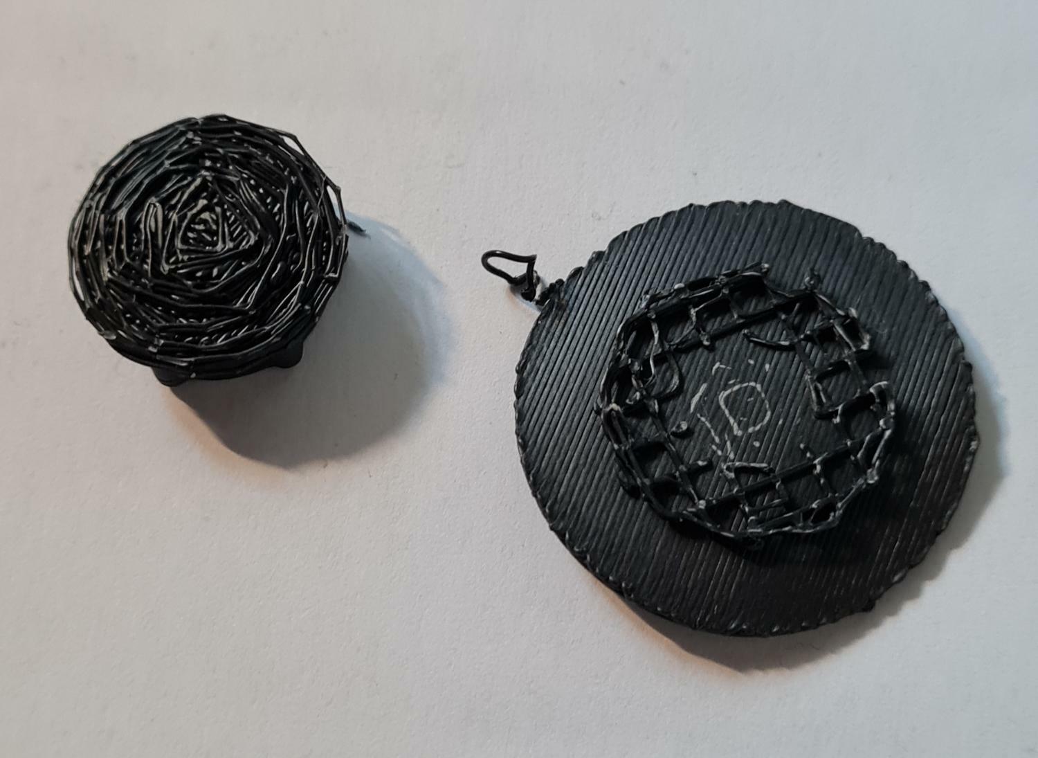

  10. Si hai ragione, ho pasticciato per la fretta stamattina. Il problema è il supporto non il raft. Ho pensato fosse necessario perchè la superficie del pezzo non è piatta ma bombata. Uso Ultimaker cura e stampo con ender 3. Ho messo il raft proprio per il supporto. E comunque con questo pla un po' particolare di printoligist, che mi piace ma a volte "warpa" un po', lo uso abbastanza spesso in alternativa al brim.
  11. Buongiorno, non capisco quale parametro devo variare per ottenere una superficie dell'oggetto che devo stampare (quello a sinistra) più rifinita. Ho provato ad infittire le linee del raft ma il risultato non è cambiato. Grazie per qualsiasi eventuale suggerimento Gianni

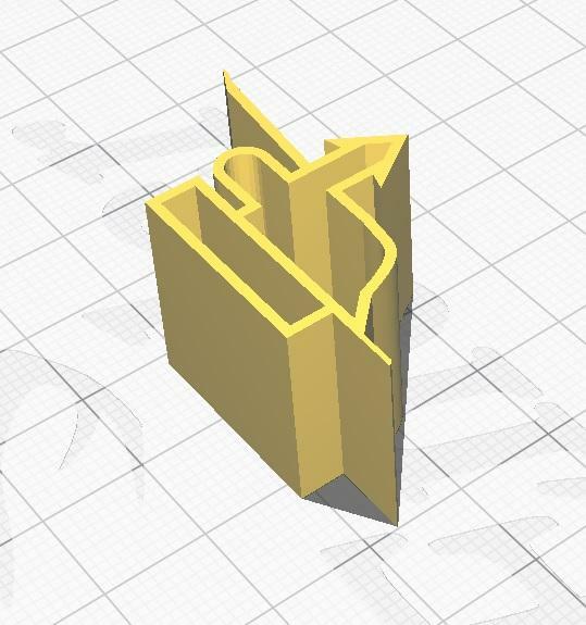

  14. Buongiorno, non trovando il ricambio originale per la guarnizione del mio frigo daewoo mi sono messo a disegnarla ed ho realizzato un modello (alto 30mm) che ho stampato in tpu 95A e provato con successo. A me servirebbero degli spezzoni da 20/25 cm per fare dei "rattoppi" con le parti rotte ed il materiale dovrebbe somigliare quanto più possibile alla gomma del frigo. Qualche laboratorio ha questa possibilità secondo voi ad un costo compatibile con il ricambio che voglio riparare? Grazie Gianni
  15. E confermo che si trattava di vibrazioni dovute alla eccessiva flessibilità del pezzo. Ho provato con un pezzo della stessa altezza e spessore ma con sezione a croce ed è venuto bene per tutta la sua altezza.
